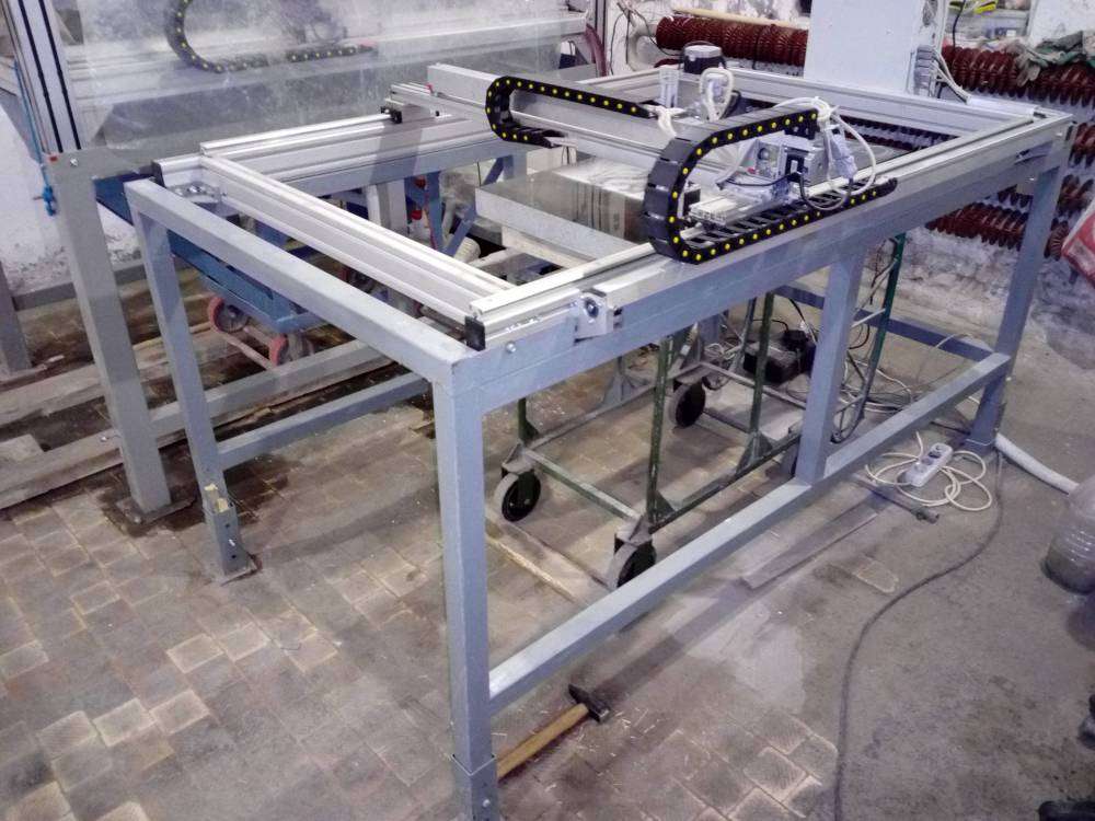

KiLLa Опубликовано 9 июня, 2021 Поделиться Опубликовано 9 июня, 2021 Здравствуйте, я в этой сфере новенький и мне стало интересно на чем у вас стоит станок? Как происходит загрузка камня под станок, из чего сделана столешница и чем покрыта. Если не сложно поделитесь опытом. Ссылка на комментарий Поделиться на другие сайты Поделиться
Мойша Степан Опубликовано 9 июня, 2021 Поделиться Опубликовано 9 июня, 2021 На пол (покрыт листовой резиной) кладем два деревянных бруска, на них стелу. Положить можно и одному без помощника. Управлять станком немного неудобно, нужно наклоняться, становиться на колени. Раньше было два стола на металлической основе, соединённые между собой, сверху набита фанера. Управлять станком удобно. Но класть стелы неудобно. Почитай тему про приспособы. Там раньше писали, кто какие тележки использует. На тележке удобно, положил и поехал. Но опять-таки, тележка на колёсах, даже если их зафиксировать, малейшая вибрация, идёт смещение тележки относительно станка на пару миллиметров. И всё. Переполировка. 1 Ссылка на комментарий Поделиться на другие сайты Поделиться
igors Опубликовано 10 июня, 2021 Поделиться Опубликовано 10 июня, 2021 13 часов назад, Мойша Степан сказал: Но опять-таки, тележка на колёсах, даже если их зафиксировать, малейшая вибрация, идёт смещение тележки относительно станка на пару миллиметров. это если фиксировать телегу неправильным способом то посторонняя вибрация может влиять на смещение У нас телега лежит на станине и её можно фиксировать с помощью ручек от струпцин к станине но практика показала что эта фиксация и не требуется вообщем загнал тачку да и все Ссылка на комментарий Поделиться на другие сайты Поделиться
granit32 Опубликовано 10 июня, 2021 Поделиться Опубликовано 10 июня, 2021 2 Ссылка на комментарий Поделиться на другие сайты Поделиться
