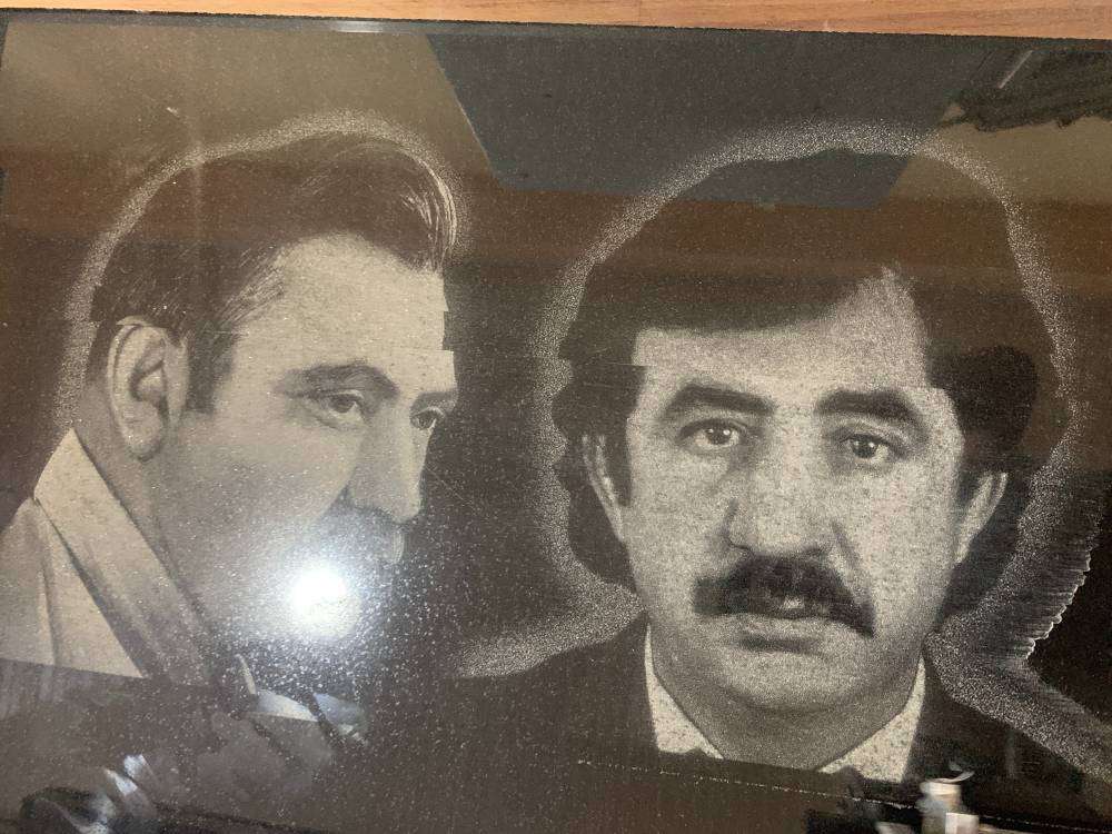

Станок график 3кп 60*90 enqrave 8.0B
При работе станка, появляется звук и станок съезжает на пару см вбок не останавливаясь. Ошибки никакой не выдает.  Поменял провода, смазали почистили все. Временами стал съезжать в разных местах. Помогите пожалуйста в чем проблема?
