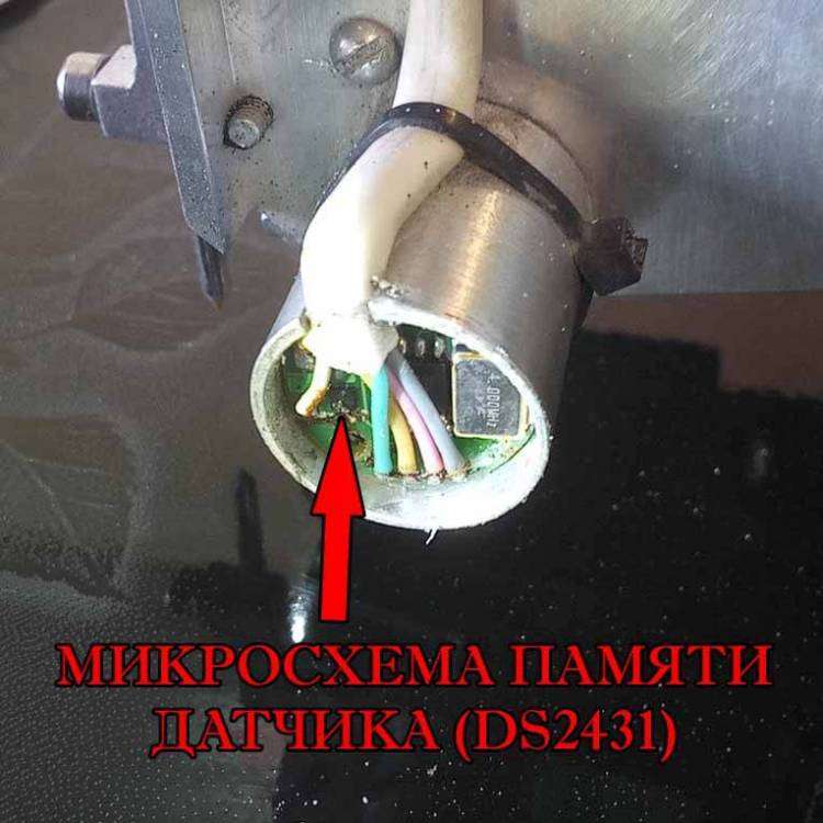

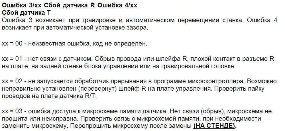

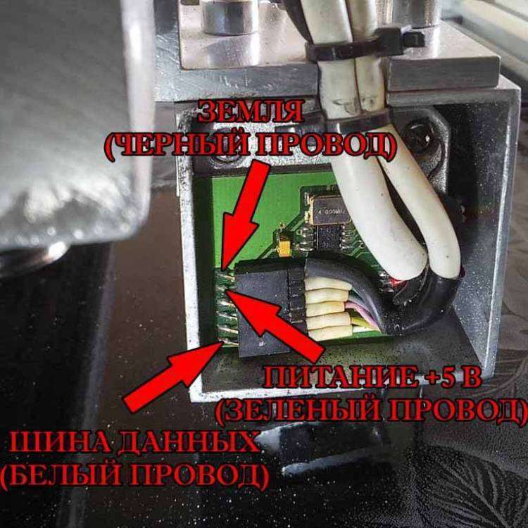

Если ошибка выскакивает непостоянно, то это точно проблема связи с микросхемой памяти датчика DS2431, т.е. пропадает питание микросхемы или ошибки при чтении или записи по шине данных. Микросхема имеет шину данных(белый провод), питание 5 вольт (зеленый провод) и землю (черный провод) (см. прикрепленное фото). Нужно брать мультиметр и в режиме прозвонки прозванивать 3 эти провода от платы управления до ударной головки.
Хотя, возможно, просто окислились контакты какого-либо разъема DB15, нужно зачистить и протереть их спиртом.

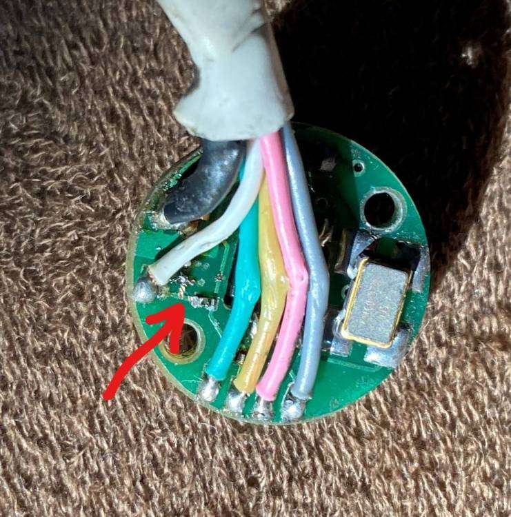

Всем привет, тоже выскочила ошибка 3/03, сфоткал свой датчик, но что то мне кажется что у меня микросхемы памяти нет не какой , как на фото выше? Кто знает она должна быть там, или это разные версии станка? У меня 7,2 версия

Да, должна быть маленькая микросхема.
