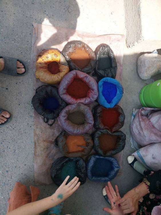

Думаю что найти можно готовые в порошках. Часто в южных странах продают. Сейчас знакомая с мужем на раскопках в Таджикистане, скидывала фото с мешочками разных цветов по 30 руб за ложку порошка.
