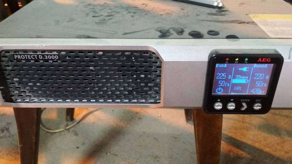

Добавил в ответ выше. Глянь))) Допишу уже. Когда подключил к инвертору, звук выровнялся, когда помпа с комрессором были отдельно в сети - у компрессора звук плавал. У меня дорогой инвертор, правда покупал б/у на Авито, новые такие стоят под 50 000 руб. 3кВт. На нем висит почти все - еще монитор прицепить осталось)))

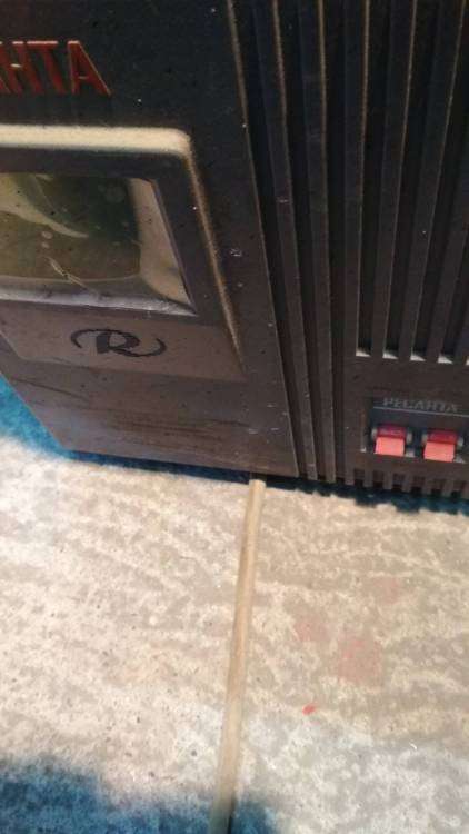

У нас вот такой стаб:
Думаете к нему стоит добавить еще инвертор?
@Soaring man Этот на помойку. ))) Шучу. Купить просто инвертор и на него поставить станок. Щас свои сфотаю, сброшу.
Это было. это стало. Сейчас работает всё и загружен на 18%.
IMG_20210805_103223.jpgIMG_20210805_103244.thumb.jpg.b2beeb62181de60e6ab071bcdbe98e91.jpg

Это было. это стало
сколько такой Б/У обошелся?
Кажется взял за 7000руб. Сначала стоял за 15000, потом уронили до 10000, потом до 7000. Тут я нарисовался. Аппараты специфические и спрос на них маленький. Подобного плана можно найти на Авито в районе 10 - 15 т.р.. Этот у себя в городе покупал. Естественно, чем больше у него мощность - тем лучше.

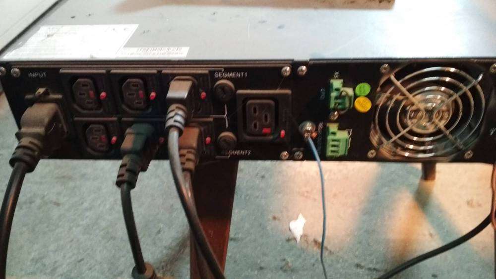

@Soaring man Да тут советовать сложно. По мощности нужно отталкиваться от своего станка, с запасом на 500 Вт минимум. Опять же, все зависит от того, что на него подключать. Дорогие - как этот, естественно лучше. У них встроенный бесперебойник - до 5минут работы, опять же, что будет висеть, время может быть больше или меньше, соответственно. К ним отдельно можно докупать батареи - цена, соответственно будет расти. Плюс у таки аппаратов - у них большое количество выходов для подключения оборудования. На каждый выход можно поставить свой режим. Вообщем - наворотов хватает. Тут нужно не на модель ориентироваться - а на то, что предлагают. Взял то, что было. Был, правда еще один, американец, но там мощность была меньше и внешний вид был поубитее. Хотя были у него свои плюсы.
Вид сзади.IMG_20210805_105411.thumb.jpg.b46398353ae3d2abc8c1cfe5879832e8.jpg

Ресанта релейная, бытовая что-то пытается иногда стабилизировать, стоял инвертер с упсом на 3кВт до поры-до времени, сдох сам по себе через три года (аккумулятор умер раньше), как его сняли, так в цепи больше и нет ничего.
Реакций на перепады в 15-20 вольт станок не проявляет:dontknow:
@zelenok Фиг знает. Я с Ресантой намучался - жуть. 5 лет она меня мучала  Говорю же - несколько мест поменял - где на фазе сидело много мощностей - гравировка плавала полосами, как зебра были портреты. Сидел в одном месте - так там была красота, перехал на новое место - сейчас здесь сижу, полный алес был. У станка сидел, ждал скачков, что б паузу нажать :crazy:. Потом уже купил этот агрегат - забыл, что такое полосы - тьфу - тьфу - тьфу.
Так скачки были - приходил на работу - 232 В, начинается рабочий день - пошло - поехало, то 223 В, то 219 В, то 215. Обед - все стабилизируется в районе 229 В. Обед прошел - началось. Я к сварщикам подходил просил подождать с пол часа иной раз. Сплошные мучения были. У кого лазер и перепады - тот поймет :abr:
