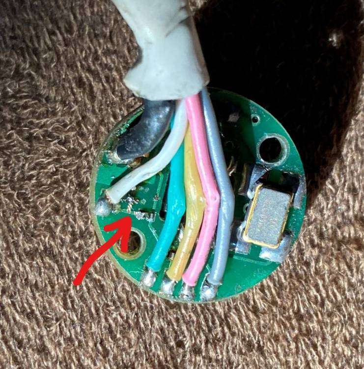

Eldario Опубликовано 5 августа, 2021 Опубликовано 5 августа, 2021 Здравствуйте, подскажите на фото я указал стрелкой, на этом месте должно быть что то, какая то микросхема или т.п.? Вот теперь думаю может когда щеткой чистил смел ее и не заметил, хотя вроде ничего не было там, Кто нибудь может посмотреть у себя на станке или кто то знает должно быть там что то или нет, Может сфоткаете если не трудно? Станок выдает ошибку 3/03
Mystery Опубликовано 5 августа, 2021 Опубликовано 5 августа, 2021 (изменено) Вот это щёткой чесанули, аж микросхему припаянную вырвали. Это микросхема которая хранит счётчик наработки станка и прошить её может только сервисный центр САУНО. Так что вам туда. Изменено 5 августа, 2021 пользователем Mystery 1

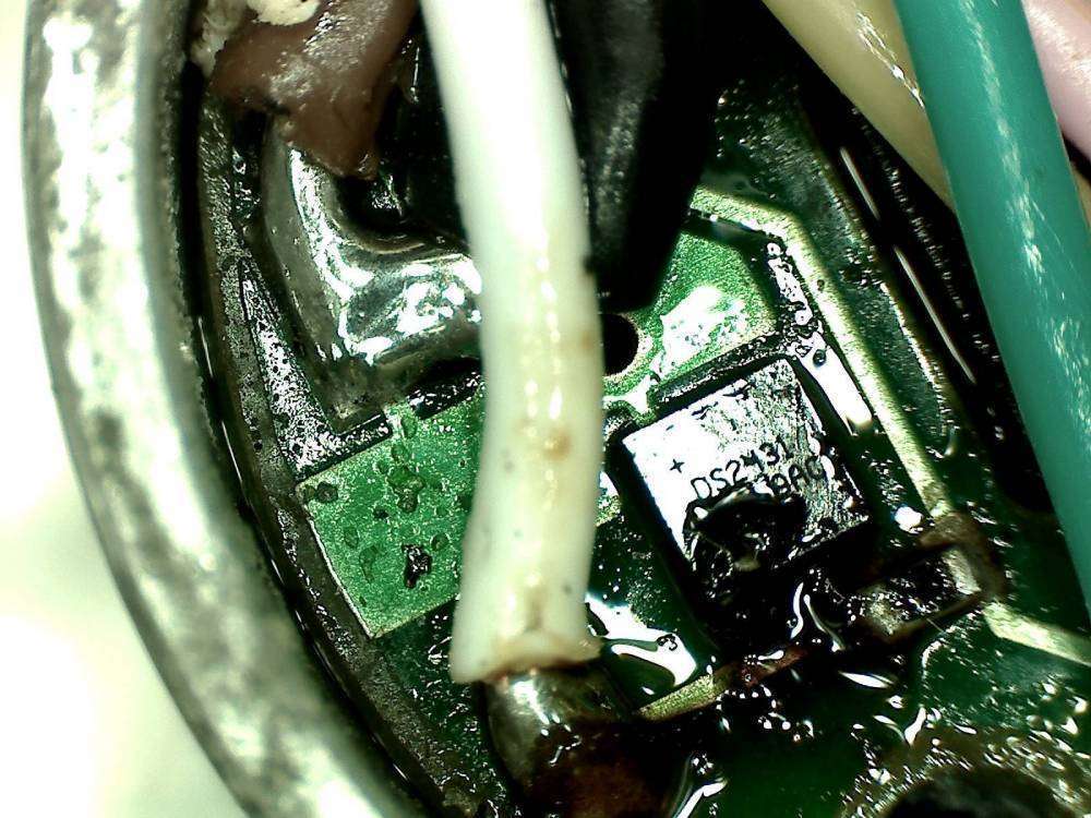

Malacal Опубликовано 5 августа, 2021 Опубликовано 5 августа, 2021 Да там стаяла микруха 3x3 мм с маркировкой ds2431. Если не найдете её, то придется обращаться в сервис для замены платы датчика R. Если я не ошибаюсь, то стоимость замены где-то около 65$.
Fizruk Опубликовано 5 августа, 2021 Опубликовано 5 августа, 2021 7 часов назад, Eldario сказал: Здравствуйте, подскажите на фото я указал стрелкой, на этом месте должно быть что то, какая то микросхема или т.п.? Вот теперь думаю может когда щеткой чистил смел ее и не заметил, хотя вроде ничего не было там, Кто нибудь может посмотреть у себя на станке или кто то знает должно быть там что то или нет, Может сфоткаете если не трудно? Станок выдает ошибку 3/03 Была у меня ошибка 3/03, отправляйте датчик уровня в сауно. Не нужно было ничего там чистить, особенно щеткой.
Mystery Опубликовано 6 августа, 2021 Опубликовано 6 августа, 2021 Судя по царапинам на плате, чистили отвёрткой
Eldario Опубликовано 6 августа, 2021 Автор Опубликовано 6 августа, 2021 57 минут назад, Mystery сказал: Судя по царапинам на плате, чистили отвёрткой Да не слегка зубной щеткой и спиртом, такое ощущение что как будто её там и небыло вовсе... Может быть кто то продаст голову от станка из Казахстана, напишите пожалуйста?
