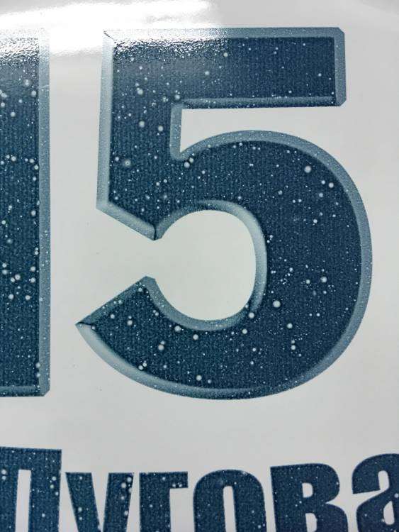

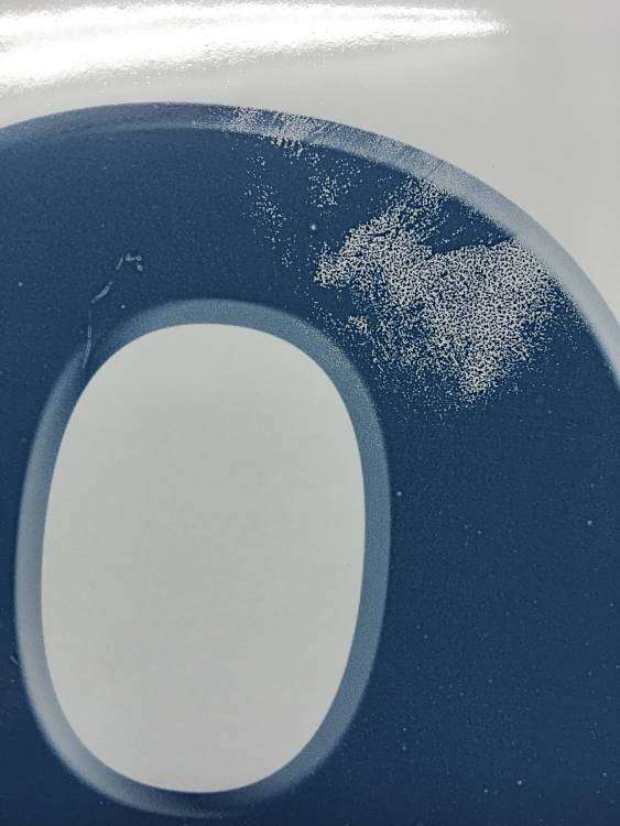

bardlom Опубликовано 9 августа, 2021 Опубликовано 9 августа, 2021 Много лет подряд заказывали чернила в Ростове. В последний раз что-то с ними не так. Полностью прозрачные - сказали добавить краски - добавил 2 мл на 100мл чернил. При печати чернила ведут себя так, как будто заготовка не обезжирена. Лет 7 для этого пользовался средством для стёкол с нашатырным спиртом - всё было отлично. Вернулся опять к Фэйри - результат практически тот же. Пробовал даже обжигать заготовку перед печатью - нет эффекта. Может быть добавить что-то к этим чернилам? P.S. Пробовал делать смесь 10 мл глюкозы 40%, 30 мл воды, 1 мл чернил. Ничего хорошего не выходит - через несколько секунд после печати на тёмных участках образуются белые точки и быстро увеличиваются - чернила скатываются( Может есть какие мысли, чем тут можно исправить ситуацию? Заранее спасибо за ответы.

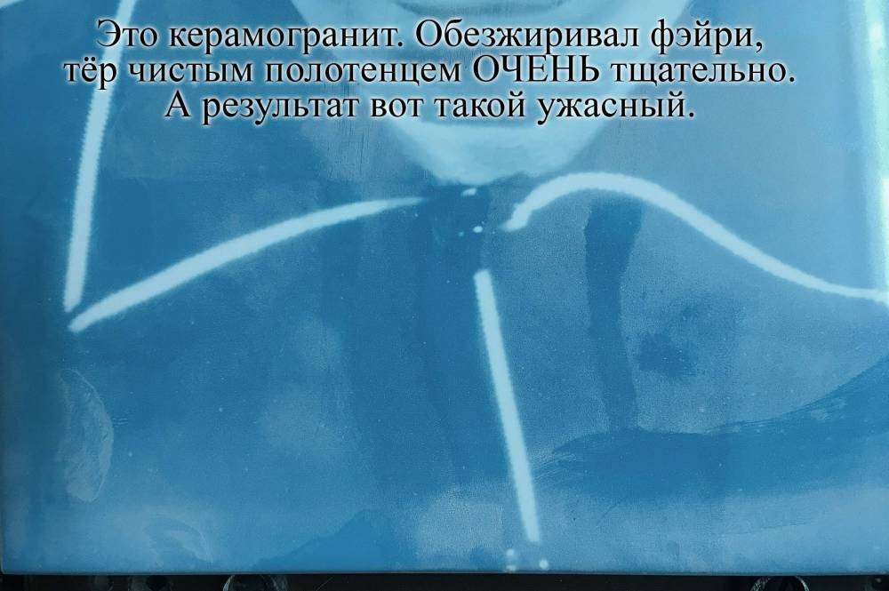

bardlom Опубликовано 16 августа, 2021 Автор Опубликовано 16 августа, 2021 Перепробовал все варианты смеси глюкозы и синей краски. Пробовал больше глюкозы, пробовал больше краски - результат плюс-минус один и тот же. Вроде бы чуть лучше. Но всё равно на эмали как будто необезжиренные участки. Обезжиривать пробовал всем, чем только можно. Средство для стёкол (которым пользовался без проблем много лет), фэйри, чистым нашатырём, пробовал перед этим протирать пемолюксом, все комбинации перепробовал. Коллеги, кто юзает ещё струйники, поделитесь, очень прошу, чем обезжириваете, что льёте в картриджи. Чувствую что дело в какой-то мелочи, которую я не учитываю. P.S. При печати самопальными чернилами из глюкозы и родной краски на участках, где должен быть чисто чёрный цвет (например текст) прилипает очень много краски, при обжиге краска прям торчит над поверхностью... Как избежать этого, может кто подскажет? 1
Покусяка Опубликовано 17 августа, 2021 Опубликовано 17 августа, 2021 8 часов назад, bardlom сказал: Обезжиривать пробовал всем, чем только можно. проблема не в обезжиривании. 99% проблем с печатью - это картридж. Купи новый. Не вскрывай его, а налей через отверстия сверху по 2 кубика чистой глюкозы в каждое и поставь на стопку салфеток минут на 20-30, чтобы лишние чернила вытекли. Пробуй печатать. 9 часов назад, bardlom сказал: прилипает очень много краски, при обжиге краска прям торчит над поверхностью... Как избежать этого, может кто подскажет? измени пропорции чернил/глюкозы. И не надо ничего туда добавлять, ни воды ни, тем более, глицерин.
bardlom Опубликовано 17 августа, 2021 Автор Опубликовано 17 августа, 2021 Спасибо за ответ! Картридж новый - жаль выкидывать - на новом попробую. А пропорцию как изменить? Больше краски добавить?
Покусяка Опубликовано 17 августа, 2021 Опубликовано 17 августа, 2021 смотри: если изображение при напылении слишком темное, но легко стирается, то мало глюкозы. Если слишком бледное, то мало чернил. Я делала в пропорции 6/4 (глюкоза/чернила), но у тебя может быть по другому, например поровну. Надо пробовать. Можно еще с ретушью поработать. Я, например, когда ставила новый картридж, уменьшала непрозрачность изображения, т.к. печать слишком насыщенная получалась поначалу. 16 минут назад, bardlom сказал: Картридж новый - жаль выкидывать попробуй сделать так же как я писала выше: заправить в каждый цвет по 2 кубика и поставить на салфетки чтобы стекло хорошенько. Только заправляй не голой глюкозой уже, а готовыми чернилами, раз картридж уже использовался. Мне помогало, когда такие "пузырьки" появлялись при печати.
bardlom Опубликовано 17 августа, 2021 Автор Опубликовано 17 августа, 2021 Покусяка, спасибище за то, что не прошла мимо! Буду пробовать. И ещё один вопросец: какого цвета краску берёте?
Andrew_vv Опубликовано 18 августа, 2021 Опубликовано 18 августа, 2021 6 часов назад, bardlom сказал: Покусяка, спасибище за то, что не прошла мимо! Буду пробовать. И ещё один вопросец: какого цвета краску берёте? 3 кубика глюкозы и 7 кубиков чернил, больше ничего добавлять не надо. Краску обычно используют желтую

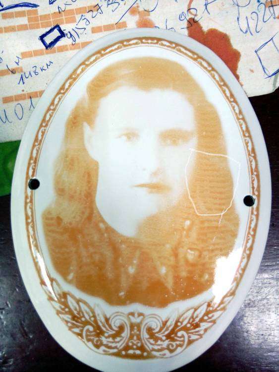

akexeka Опубликовано 13 сентября, 2021 Опубликовано 13 сентября, 2021 (изменено) @Andrew_vv Привет, подскажите в каком направлении двигаться. Волны на изображении, овал грею 85гр. Чернила 30%+глюкоза 5%ая- 70% Изменено 13 сентября, 2021 пользователем akexeka
Andrew_vv Опубликовано 15 сентября, 2021 Опубликовано 15 сентября, 2021 13.09.2021 в 18:13, akexeka сказал: @Andrew_vv Привет, подскажите в каком направлении двигаться. Волны на изображении, овал грею 85гр. Чернила 30%+глюкоза 5%ая- 70% Глюкозу надо сорока процентную. Волны похоже только на фото, на рамке я их не вижу. Почему цвет коричневый? Печатаешь черным картриджем?
akexeka Опубликовано 16 сентября, 2021 Опубликовано 16 сентября, 2021 (изменено) Привет, спасибо что откликнулись. Жёлтый 70%+5%красный - получается оранжевый. Пробовал глюкозу 40 процентов, картридж быстро забивает. У меня HP D2600. Подскажите как вы отмачиваете картридж. И заправляете новый - разбираете? Я разбираю, мою губки, заливаю липкие чернила. Использую только цв картридж. Изменено 16 сентября, 2021 пользователем akexeka
akexeka Опубликовано 20 сентября, 2021 Опубликовано 20 сентября, 2021 Я не советую использовать краску чисто жёлтую. Я использую жёлтый и красный. Добиваюсь оранжевого цвета. Это пару миллиграмм красного. На жёлтом цвете не видны проблемы с картриджем пока не нанес тонер.
