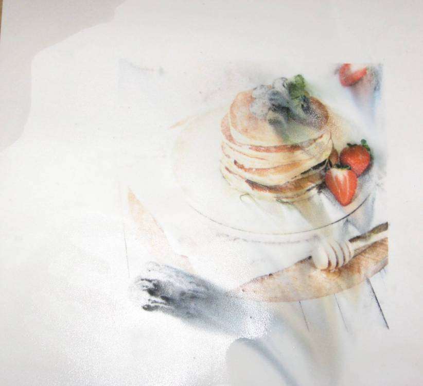

Whiskey77 Опубликовано 9 сентября, 2021 Поделиться Опубликовано 9 сентября, 2021 (изменено) 4 часа назад, basilok сказал: https://deco-decal.ru/info/info-decol/work-with-decal/01 Я как раз по этой самой ссылке на днях пытался найти ответы на тот же вопрос: почему деколи при переносе разрываются в хлам... В моём случае, при всём уважении к источнику информации, прояснить ситуацию не очень получилось... Первое, что пришло в голову- бумага и аэрозольный лак пришли в негодность от долгого хранения. Бумага хранилась в нераспечатанной упаковке около года, а баллончики лака и того больше. Просто не успел вовремя использовать- последние несколько месяцев экспериментировал с бумагой "Calcoprint". По вышеупомянутой ссылке, кстати, говориться, что при долгом хранении деколи происходит "охрупчивание", что может приводить к разрыву деколи при переносе. Но что такое "долгое хранение"- не сказано. "Calcoprint" производитель не рекомендует хранить более полугода, однако он и через 8-9-10 месяцев ещё вполне пригоден к использованию... С обычной гуммированной бумагой у меня пока нет опыта подобных наблюдений... Несколько дней назад я попытался покрыть лаком из баллончика пять отпечатанных изображений: на одном из них появились какие то пятна. Все пять деколей порвались при переносе. Вчера интуитивно решил покрыть следующие два изображения более толстым слоем лака. С первой картинкой произошла совсем нездоровая вещь: изображение начало размываться, поплыло. Со вторым отпечатком ничего подобного не произошло. В каталоге ошибок по вышеупомянутой ссылке говориться, что причиной может быть применение каких то жидких масел при какой то жирной пасте (откуда у меня жирная паста?); написано про высокую концентрацию какого то растворителя в какой то сушке (???); про недостаточную просушку красок (я же на Ricoh печатал- чему там сохнуть?)... Вторая деколь, кстати, при переносе не порвалась... Правда пока не обжёг, подозреваю, что после обжига возможны новые сюрпризы... Бывалые, подскажите пожалуйста: мог ли рисунок раствориться от того, что бумага и/или аэрозольный лак пришли в негодность после +/- года хранения? Почему при использовании одной и той же бумаги и одного и того же лака (из разных правда баллончиков) краска размылась в двух случаях из семи, а в остальных случаях ничего не произошло? Все отпечатанные листы до покрытия лаком хранились вместе, в одинаковых условиях. И бумагу и лак я покупал напрямую у производителя в Италии. Сомневаться в качестве их продукции причин нет. Изменено 9 сентября, 2021 пользователем Whiskey77 Ссылка на комментарий Поделиться на другие сайты Поделиться
basilok Опубликовано 9 сентября, 2021 Поделиться Опубликовано 9 сентября, 2021 (изменено) 7 часов назад, Whiskey77 сказал: Я как раз по этой самой ссылке на днях пытался найти ответы на тот же вопрос Тема , лично для меня не интересна. Эти вопросы уже мусолились на этом форуме и не раз. И ссылки я давал сюда на каталоги ошибок, к примеру и эту: http://www.vivatsp.ru/errors.php 7 часов назад, Whiskey77 сказал: По вышеупомянутой ссылке, кстати, говориться, что при долгом хранении деколи происходит "охрупчивание", что может приводить к разрыву деколи при переносе. Но что такое "долгое хранение"- не сказано. " Это когда при промышленном производстве делают большое количество деколей, покрывают их лаком и хранят до необходимости использовать. 7 часов назад, Whiskey77 сказал: Вчера интуитивно решил покрыть следующие два изображения более толстым слоем лака. С первой картинкой произошла совсем нездоровая вещь: изображение начало размываться, поплыло. Это банальное растворение полимера тонера растворителем присутствующем в лаке из за того что толстый слой лака и он долго сохнет. Покрывай несколько раз тонким слоем лаком, давая подсохнуть предыдущему. 7 часов назад, Whiskey77 сказал: В каталоге ошибок по вышеупомянутой ссылке говориться, что причиной может быть применение каких то жидких масел при какой то жирной пасте (откуда у меня жирная паста?); написано про высокую концентрацию какого то растворителя в какой то сушке (???); про недостаточную просушку красок (я же на Ricoh печатал- чему там сохнуть?)... Каталог ошибок дан конкретно для трафаретной печати деколи. Конкретного каталога ошибок для фотокерамики, где формируется изображение на лазерном принтере, не существует в природе. Следовательно нужно анализировать и думать, а не тупо руководствоваться выдернутыми фразами. Печать на лазернике , это не что то особенное или выдающееся , а один из способов формирования изображения и не более. Все тонкости работы сопоставимы с трафаретной печатью деколи с учетом тонкостей обоих методик. Да и деколь печатаемая трафаретным способом преобладает на производстве и соответствует не менее 95%-97% . Остальное это офсет или лазерная печать, не считая ручной росписи. Изменено 9 сентября, 2021 пользователем basilok Ссылка на комментарий Поделиться на другие сайты Поделиться
