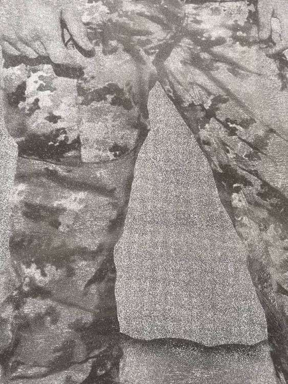

vahemos Опубликовано 11 сентября, 2021 Опубликовано 11 сентября, 2021 Здраствуйте!!! помогите с советом Проблема номер 1(фото1). правда это режим турбо но раньше так не бывало, ореол получился клетчатый , где искать проблему. Проблема номер 2(фото2). Изображение на складках одежды или та где есть серые тона получается потертым

Jedka Опубликовано 11 сентября, 2021 Опубликовано 11 сентября, 2021 Потертые тона, тоже интересно иногда такое вылезает... с чем связано, не знаю.

eve Опубликовано 12 сентября, 2021 Опубликовано 12 сентября, 2021 По второй проблеме. Возможно, ретушь такого качества. Слишком резкий переход между полутонами. Как вариант, проблема с датчиком уровня. Может, наконечник (щуп) датчика стоит обновить.
minus Опубликовано 12 сентября, 2021 Опубликовано 12 сентября, 2021 Я бы начал с замены трех шлейфов(M R Z) Также обратить внимание на муфты, всех осей. И проверить погрешность установки авто-зазора используя щуп но перед эмим - чистка мойка смазка
vahemos Опубликовано 12 сентября, 2021 Автор Опубликовано 12 сентября, 2021 @minus Спасибо большое ,как проверяется авто-зазор? есть ли инструкция ???
minus Опубликовано 12 сентября, 2021 Опубликовано 12 сентября, 2021 Нет никаких инструкций, нажал на пульте зазор - ввод, станок выставит авто-зазор, затем под иглой щупом проверяешь, или пальцем воздействуя на коромысло постукиваешь иглой по поверхности определяя есть ли он там вообще или не слишком ли он маленький в отличие от того который у тебя задан на окне материал. Начни сначала со шлейфа, а ели не поможет приходи сюда снова и поговорим как будет время.
