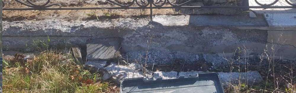

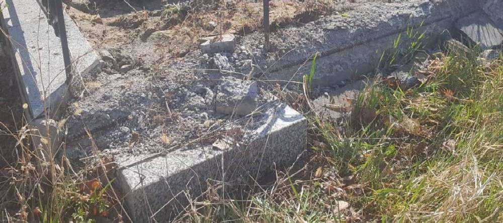

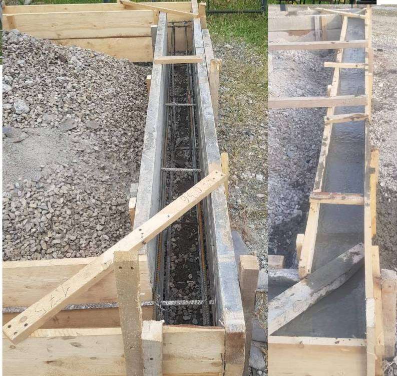

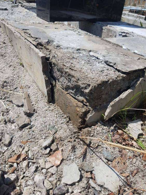

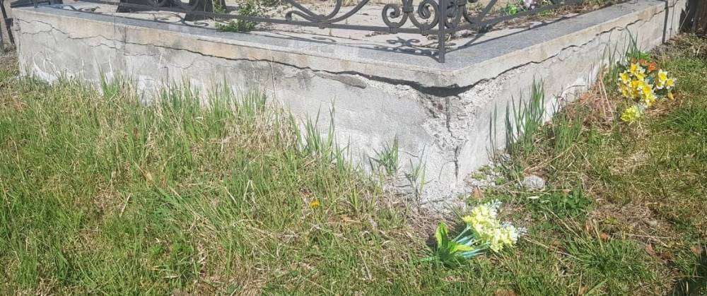

Руслан Опубликовано 15 сентября, 2021 Опубликовано 15 сентября, 2021 (изменено) Фундамент по периметру.Толщина 25 см.Высота по уклону.Верх гранитная плитка.Бок штукатурка.Внутри грунт местный.Песок .Геотекстиль.Брусчатка. Бетон покупной.Марка 250. Штукатурка упала вместе с бетоном ,обнажив арматуру Над причиной ломали голову,но нашли . Интересно было бы услышать мнения экспертов ,совпадёт ли с догадками. Изменено 15 сентября, 2021 пользователем Руслан
Анфим Опубликовано 15 сентября, 2021 Опубликовано 15 сентября, 2021 42 минуты назад, Руслан сказал: Бетон покупной.Марка 250. не похоже вообще.шпц(шлакопортланд) наверное цемент.

zelenok Опубликовано 15 сентября, 2021 Опубликовано 15 сентября, 2021 1 час назад, Руслан сказал: Бетон в одном и том же месте всегда покупаем... Бентон с большим количеством воды всегда так выглядит через год Не важно покупать его или самому мешать и да -бетон должно "выкладывать", а не заливать . Арматуру в углах гни в нахлёст-так завязывать некомильфо. 1

Алексеич Опубликовано 15 сентября, 2021 Опубликовано 15 сентября, 2021 7 часов назад, Руслан сказал: Интересно было бы услышать мнения экспертов ,совпадёт ли с догадками. Когда делали, какое время года? Похоже на воздействие отрицательных температур.
Мультипликатор Опубликовано 15 сентября, 2021 Опубликовано 15 сентября, 2021 8 часов назад, Руслан сказал: На фото штукатурка выглядит гораздо крепче бетона. Бетон выглядит как какаха. Не может бетон марки 250 таким быть. 1
zelenok Опубликовано 15 сентября, 2021 Опубликовано 15 сентября, 2021 31 минуту назад, Мультипликатор сказал: штукатурка выглядит гораздо крепче бетона Штукатурка на рыхлом основании стягивает его, основание, в момент засыхания. У штукатурки есть ещё одно интересное свойство-если она уложена на не полностью высохший бетон-отслаивается за счёт разной скорости усадки при высыхании и наборе твёрдости, закупоривает не отданную влагу из основания, создавая площадь для её конденсации и в первый-же мороз проявляет разрушительное действие этой влаги. 2
Мультипликатор Опубликовано 15 сентября, 2021 Опубликовано 15 сентября, 2021 5 минут назад, zelenok сказал: Штукатурка на рыхлом основании стягивает его, основание, в момент засыхания. У штукатурки есть ещё одно интересное свойство-если она уложена на не полностью высохший бетон-отслаивается за счёт разной скорости усадки при высыхании и наборе твёрдости, закупоривает не отданную влагу из основания, создавая площадь для её конденсации и в первый-же мороз проявляет разрушительное действие этой влаги. Сложно как то. По мне так если залить перед морозом, то штукатурка тоже разрушится. Но я в бетонных работах профан полный. В сложных ситуациях бегу к специалистам))))
Руслан Опубликовано 16 сентября, 2021 Автор Опубликовано 16 сентября, 2021 (изменено) 15.09.2021 в 15:49, Анфим сказал: Ну и промахнулся значит на растворном узле.Не доложил цемента .Марка стала низкая.Бывает... мимо Бетон сдавали на экспертизу...марка 200 вышла хотя заказывали 250,но это не повод так вести себя бетону даже с маркой 200 15.09.2021 в 17:30, Алексеич сказал: Когда делали, какое время года? Похоже на воздействие отрицательных температур. мимо..делали июль 15.09.2021 в 18:59, Мультипликатор сказал: На фото штукатурка выглядит гораздо крепче бетона. Бетон выглядит как какаха. Не может бетон марки 250 таким быть. Факт...однако что имеем то имеем... Изменено 17 сентября, 2021 пользователем Руслан
kosmota Опубликовано 16 сентября, 2021 Опубликовано 16 сентября, 2021 На верное долго мешался бетон. 2

Руслан Опубликовано 17 сентября, 2021 Автор Опубликовано 17 сентября, 2021 (изменено) С цементом всё хорошо... Вот где с цементом подстава... Пришёл клиент-сделайте штукатурку на моём бетоне и покладите плитку ... Я ему говорю бетон хороший? Ответ -ДА. Сделаю без гарантии..чтобы потом без предъяв.. Хлопнули по рукам... Ну вот так через год уже. Изменено 17 сентября, 2021 пользователем Руслан
Jedka Опубликовано 17 сентября, 2021 Опубликовано 17 сентября, 2021 (изменено) Что то я сомневаюсь... что дело в боковом распирании грунта с реки или откуда он там... Думаю марку 200 в лаборатории могли "нарисовать".... заявлена была 250.... по факту там товарный бетон... и по виду тоже.... Лаба нарисовала 200 чтоб уж сильно не подставлять.... типа да накосячили, но вроде как не сильно.. и наверно косяк есть еще где то. Заливка летом, время набора прочности у бетона +\- 28 дней. т.е. к холодам он уже должен был схватиться и стать монолитной плитой. Даже если предположить, что в центре фундамента влажный грунт и при заморозках "расперло"... то первое слабое место во всей конструкции вязка арматуры в углах - так делать нельзя. либо загибаешь край арматуры, сантиметров 30, либо делаешь угол из куска арматуры 60 см и привязываешь поверх стыка на углу. Соответственно при морозном "пучении" у тебя бы просто давануло в углах и пошла трещина раздвинув фундамент... И ВСЕ ! (и чтоб такое случилось, там должен быть не влажный грунт, а БАССЕЙН !!!! ) Почему еще не верю в влажный речной грунт и развалившийся в труху ленточный фундамент... Дождик летом идет ? А осенью ? А снежок первый тает ? А водичка куда после него ? Правильно ТУДА грунт все равно перед заморозками будет влажный... И что то я не встречал чтоб такое случалось с нормальным бетоном.... Это говорит о том, что (пытаюсь подобрать цензурное слово) завод этот опростоволосился, или его опростоволосили поставщики цемента, в результате чего у него вышла не та марка бетона.... который по факту просто рассыпался. У меня было такое лет 10 назад, когда начали мутить и экспериментировать с добавками всякой херни в цемент типа шлака с отвалов. Вроде мешек с рынка, проверенный производитель, цемент марка 400 , заливка плиты "подушка" под памятник, а эти подушки через год все крошиться начали... вот подгорало... переделывали тогда много. теперь только Проверенный завод и марка 500 :)))) А иногда и 600.... чтоб нуевонахрен. Изменено 17 сентября, 2021 пользователем Jedka

Мультипликатор Опубликовано 17 сентября, 2021 Опубликовано 17 сентября, 2021 На фото Руслана именно что бетон начал крошиться. У меня именно такое впечатление сложилось. Мы сейчас заливаем бетон марки 400. По гостовским нормам. Генератор, ручной миксер, ванна - ребята сами мешают. Под такие объекты положена вроде 250 марка. Но когда лили 250 марку иногда были проблемы с разрушением бетона. Сейчас вроде ни одного случая. Мне кажется, что марка цемента меняется от партии к партии, плюс может песок похуже попался, щебень более грязный - итоговая марка бетона получалась гораздо ниже запланированной. Бетон разрушался. Во всяком случае я себе это так объяснил)))
