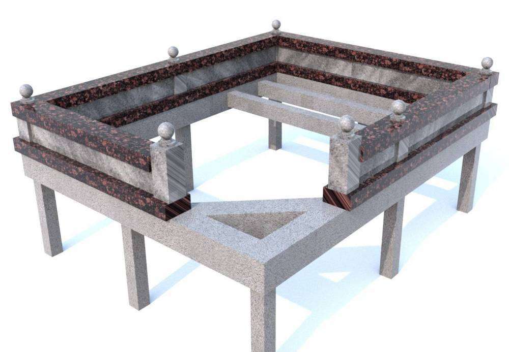

Вот такого монстра под новую "оградку":aag: рассчитал и делаю. Замучился правда уральцев-производителей за язык тянуть что-же будет ещё кроме "оградки", да линейные размеры выпытывать калёным железом, видать там у них "один за рукава отвечает, другой за карманы"
Невзначай так раз и про "калитку" забыли:lol: Видать на соседнем столе стояла :)
Ну а чо-иначе, мне кажется, скучно работать :)
