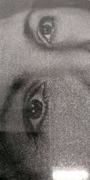

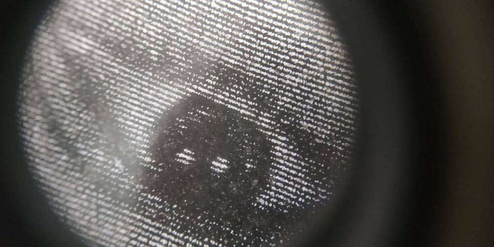

Connar Опубликовано 16 сентября, 2021 Опубликовано 16 сентября, 2021 10 часов назад, Сергей Луцев сказал: в двухпроходном режиме, т.е. если станок бьёт строчку вперёд и назад, станок идёт по тем же точкам или с небольшим смещением? Неизвестно по каким строчкам он идет, но ось Y не двигается, значит бьет туже строчку. и второе, если в одинарном проходе, у меня наоборот пропускает срочку! ничо не понял за очень продолжительное время, сами миртелс говорят что можно пробить в 1 проход потом второй и третий если надо. Но как? если он реально в одиночном проходе бьет через строчку!? PS на фото одинарный, и потом еще раз одинарый, потом был третий просто со смешением вниз на 1 шаг.

Soaring man Опубликовано 16 сентября, 2021 Опубликовано 16 сентября, 2021 @Connar у вас явно что-то с механикой. У меня нормальная сетка получается, плотная, без строчности.
Connar Опубликовано 16 сентября, 2021 Опубликовано 16 сентября, 2021 1 час назад, Soaring man сказал: у вас явно что-то с механикой. У меня нормальная сетка получается, плотная, без строчности. 100% бью двойной проход и такого не бывает никогда, просто решил проверить, раз в год таким страдаю ) 8 часов назад, Сергей Луцев сказал: в амплитудном бьёшь? нет наверное, просто миксед джарвис в агате непонятно зачем там амплитутдный есть, он прсото белым набьет 8 часов назад, Сергей Луцев сказал: но при возврате по строчке в противоположную сторону ремень немного сжимается и разжимается Да вряд ли, непонятно вообще. ну завтра попробую просто 1 строчку пробить. он де не крутит мотор по вертикале вообще, при двойном. Но получется вот так почему то.

Connar Опубликовано 19 сентября, 2021 Опубликовано 19 сентября, 2021 Может зависит от DPI? я в 106 какие там еще ходовые на леорандо разрешения, 85 вроде
Soaring man Опубликовано 19 сентября, 2021 Опубликовано 19 сентября, 2021 мне кажется вполне может быть что разрешение конфликтует с шагом двигателя по У. Надо для исключения поэксперементировать с разрешением. Но там что-то такая строчность, как будто реально целую строку пропускает

Connar Опубликовано 19 сентября, 2021 Опубликовано 19 сентября, 2021 1 час назад, Soaring man сказал: мне кажется вполне может быть что разрешение конфликтует с шагом двигателя по У. Надо для исключения поэксперементировать с разрешением. Но там что-то такая строчность, как будто реально целую строку пропускает он может и пропускает, но сама то пропорция остается лица ) то есть не в шестеренках дело, да и не могло быть в них. 3 минуты назад, Сергей Луцев сказал: Хотел купить Леонардо, теперь под большим сомнением) да это просто нюансы работы, не думаю что это какое то неудобство. мне в 2 прохода бить нормально всегда
Soaring man Опубликовано 19 сентября, 2021 Опубликовано 19 сентября, 2021 1 час назад, Connar сказал: он может и пропускает, но сама то пропорция остается лица ) то есть не в шестеренках дело, да и не могло быть в них. она и будет сохраняться

Connar Опубликовано 19 сентября, 2021 Опубликовано 19 сентября, 2021 (изменено) 2 часа назад, Сергей Луцев сказал: а ты на Китае работаешь? да, ну если вам мало 2 прохода можно 2+2 на завтра поэксперементрую, вы в каком разрешинии бьете? Изменено 19 сентября, 2021 пользователем Connar
Сергей Луцев Опубликовано 19 сентября, 2021 Автор Опубликовано 19 сентября, 2021 @Connar у меня как бы Леонардо пока нет), но на Гравере я работаю в 83 дпи, 106 для Карелии это много. И так как в однопроходном он полосит), то я сначала бью двухпроходным и поверх ещё третий одним проходом. Лучше конечно 2+2, но это дольше... Вообще мне даже на Китае больше нравится разрешение пониже. Люблю когда битовая карта видна. Имхо конечно
