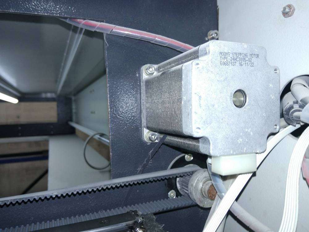

Гарик Челнинский Опубликовано 17 сентября, 2021 Опубликовано 17 сентября, 2021 Здравствуйте. Такой момент. Станок Сауно ЗКЛ 180\ 80 раб. поле. На Х стоит два линейных подшипника. Сильно греется новый двигатель, рука терпит секунды 3. Ток убавляли, все равно греется. Старый движок Тоже также грелся. Вот и не пойму, это баг или фича? На станках других 120\60 и меньше такого нагрева нет.
древний Опубликовано 17 сентября, 2021 Опубликовано 17 сентября, 2021 Рабочая температура может быть 60гр. Просмотрите теххарактеристики шаговых двигателей.
minus Опубликовано 17 сентября, 2021 Опубликовано 17 сентября, 2021 3КЛ, там скорость поди бешенная может и нагреться. Если сняв шд с муфты удаётся прокрутить вал рукой, незабыв отключить разъём, то скорее всего двигатель исправен. Да и кроме подшипников там выходить из строя нечему. Драйвер на плате при этом как себя чувствет, не жарко ему?
Гарик Челнинский Опубликовано 17 сентября, 2021 Автор Опубликовано 17 сентября, 2021 21 минуту назад, minus сказал: 3КЛ, там скорость поди бешенная может и нагреться. Если сняв шд с муфты удаётся прокрутить вал рукой, незабыв отключить разъём, то скорее всего двигатель исправен. Да и кроме подшипников там выходить из строя нечему. Драйвер на плате при этом как себя чувствет, не жарко ему? Скорость 266. Движок новье , квадратный.Вчера в месте с муфтой и швп ставил все новье. Драйвер хорошо себя чувствует. Не может ли нагрев движка отталкиваться от того, что на Х две направляйки? Вал , кстати, центранули, биения нет. 2 часа назад, древний сказал: Просмотрите теххарактеристики шаговых двигателей. Здравствуйте. Да, я знаю, про то , что они могут нагреваться сильно, но по сравнению с другими станками, так у тех движки холодные. Вот и думаю, у всех ли так, кто использует станки большой раб. площади или же нет? При выключенном станке с одним линейным на Х вручную существенно легче прогонять, чем на станке с двумя линейными. Прошу прощения, станок график ЗК Не ЗКЛ. Попутал чуть

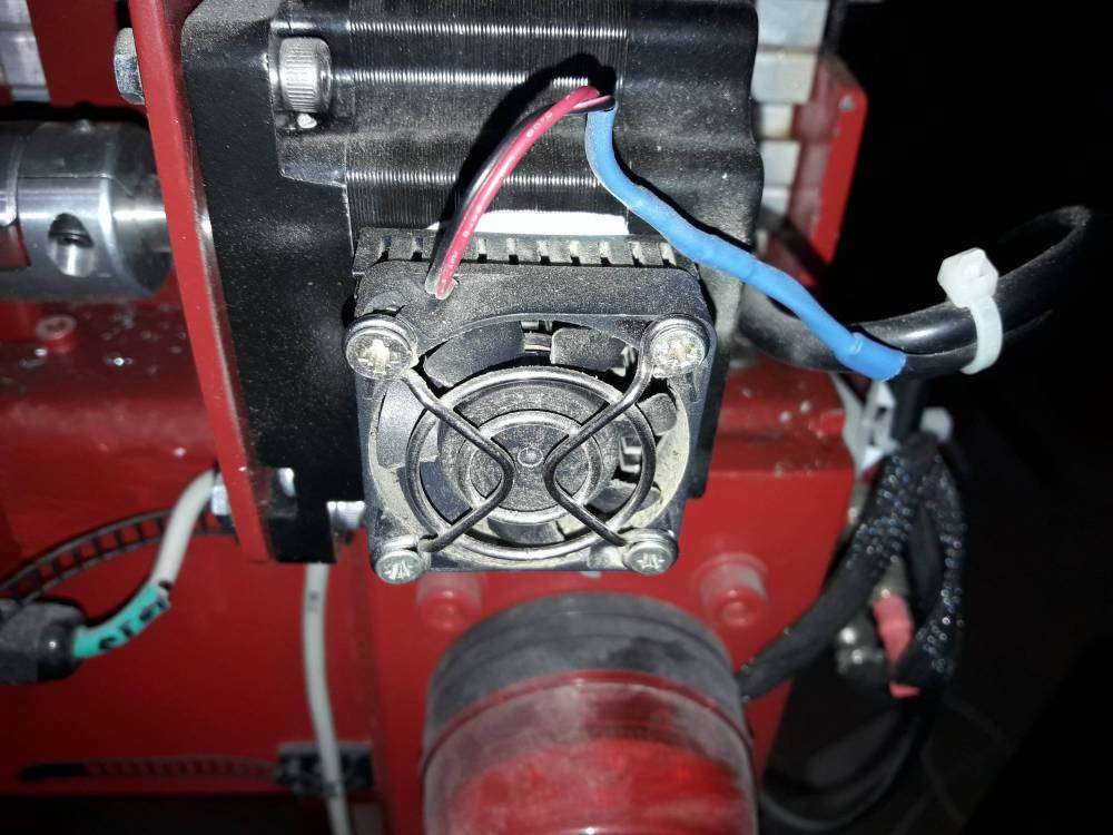

Роман 1501 Опубликовано 18 сентября, 2021 Опубликовано 18 сентября, 2021 17.09.2021 в 12:14, Гарик Челнинский сказал: Сильно греется новый двигатель Причина вероятнее всего в недостаточной мощность мотора, решение первое замена на более мощный (этот совет уже прозвучал), но это палка о двух концах, есть вероятность, что большую мощность не выдержит драйвер, но это не факт. Второй вариант закрепить на корпусе мотора небольшой вентилятор с радиатором, через термопасту, подключить отдельный блок питания соответствующий напряжению питания вентилятора. Примерно так как на фото. Такая схема вполне работоспособна. 2
Гарик Челнинский Опубликовано 18 сентября, 2021 Автор Опубликовано 18 сентября, 2021 5 часов назад, Роман 1501 сказал: Такая схема вполне работоспособна. Хммм... интересно...Спасибо. 8 часов назад, minus сказал: но рука выдерживает прикосновение. Выдерживает как? можно спокойно держать на нем руку? У меня на остальных станках они как почти остывший чай, только на этом можно яичницу жарить

Сергей-Г Опубликовано 28 сентября, 2021 Опубликовано 28 сентября, 2021 18.09.2021 в 18:21, Роман 1501 сказал: Причина вероятнее всего в недостаточной мощность мотора, решение первое замена на более мощный (этот совет уже прозвучал), но это палка о двух концах, есть вероятность, что большую мощность не выдержит драйвер, но это не факт. Второй вариант закрепить на корпусе мотора небольшой вентилятор с радиатором, через термопасту, подключить отдельный блок питания соответствующий напряжению питания вентилятора. Примерно так как на фото. Такая схема вполне работоспособна. Я так-же , только подобрал по размеру корпус вентилятора и вставил вентилятор в банку из под кофе - "Нескафе" ( предварительно вырезав в ней дно ) и она так плотненько одевается с торца на двигатель , что ничего придумывать не надо . Запитал от дополнительного блока и тему закрыл полностью .
