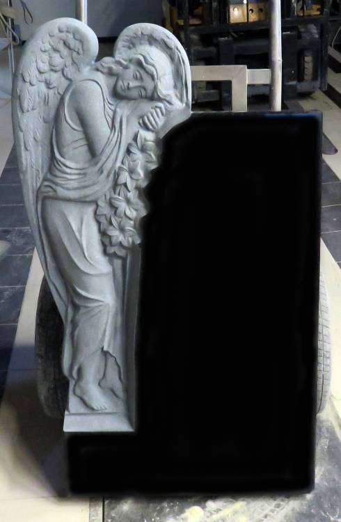

Китайцы что фрезеруются, что полируются хорошо:
Сейчас, правда , переключились на Карелию, но неизвестно куда кривая выведет из-за ценовой политики карелов.
