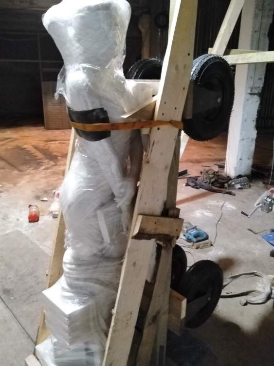

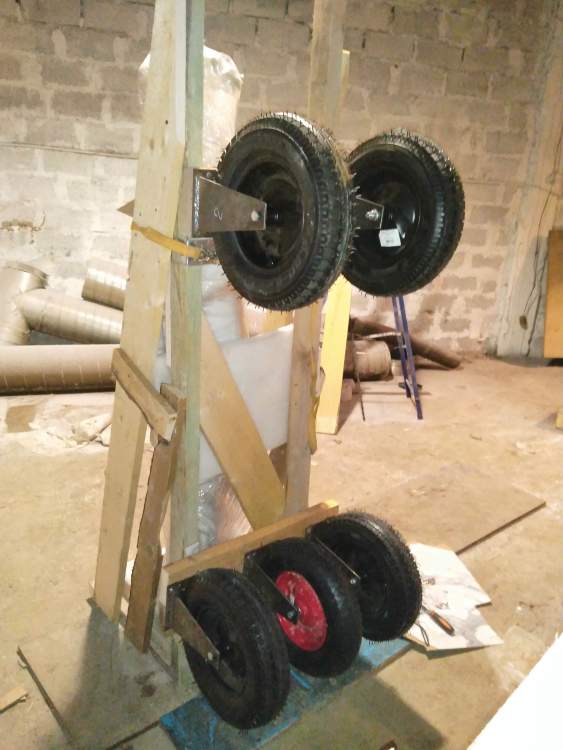

Нурислам Опубликовано 18 марта, 2023 Автор Поделиться Опубликовано 18 марта, 2023 Склепал вот такой пепелац, помесь ящика и тележки. При помощи которой вдвоём с сыном доставили и установили статую (180см) заказчику. Жаль что никого не было снимать процесс, транспортировки, и погрузки выгрузки в газель 3 Ссылка на комментарий Поделиться на другие сайты Поделиться
