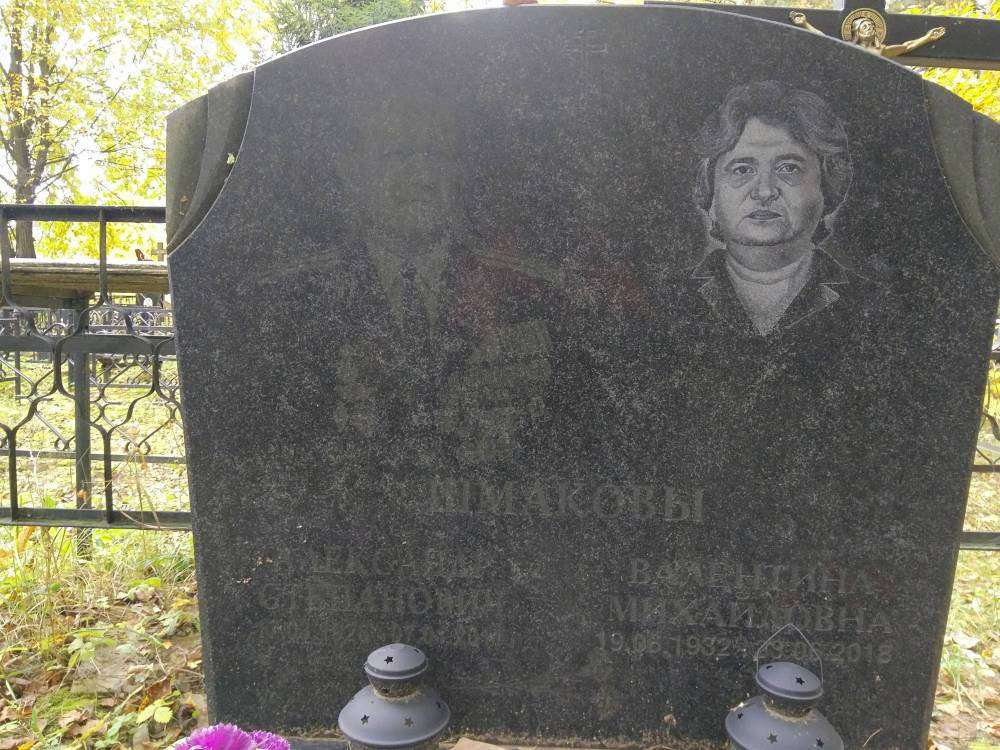

Руслан Опубликовано 15 октября, 2021 Опубликовано 15 октября, 2021 (изменено) 1 час назад, minus сказал: Покажи, можно ЛС. Сейчас пороюсь покажу... Если не найду то Буду ...сфотаю..я знаю где они стоят... 1 час назад, minus сказал: Но с какого она быстрее сойдет с ударника или лазера? Сейчас моё мнение будет немного иное...Понятно что с ударника сойдет позже...может разница будет год..может три года...но!!!!! Я думаю это не имеет особого значения...чей раньше. Особое значение имеют последствия... Вот смотри... Купил клиент камень.Установил. Прошло 6 лет к примеру... Краска сошла и с ударного и с лазерного.. Приехал клиент на кладбище... На ударном,учитывая что краска сходит постепенно,он вообщем то разницу не увидел. Ну был и есть портрет. Может немного потемнел.И то если спросить-а так разницы ноль. Никаких эмоций. Всё ровно. На лазерном с каждым годом клиент тоже не всматривается.Он точно также приходит .Ставит цветочки.Убирается.Но в какой то момент бах и замечает изменения Портрета стало не видно.....Или плохо видно..значит он сошёл делает вывод клиент. Это конечно по дилетански...но откуда ему разбираться то клиенту в этих нюансах...Сошёл.нету его.Пропал.Смыслся.Стёрся.Исчез.Плохо видно. Именно так клиенты обычно характеризуют это дейсвто. Каждому ж не объяснишь что Вы милые бегите в фирму и вам обязательно покрасят его и снова будет видно .. Они постоят ..покрутят носом..ахнут и матюктнутся...Жестко и вообщем то справедливо. Недавно клиентка была,говорит.Мол у сестры в Находке уже портрет совсем сошел..ставили в 17 году.Я начал выпытывать какой камень. Она толком не может объяснить. Лазера там быть не должно,в те года еще им и не пахло. Но я прикинул по годам,в те времена продавали два вида гавнянного гранита. Один был зелено серый ,на котором делали портреты.И второй с урала тоже серо-зеленый, у него то сновья полировка уже была не огонь. Думаю именно об одном из них речь шла. Если портерт не сделан царапками-то значит ушла полировка. Суть сей басни, уже в фирму где продали ей толи гавняный камень,толи плохой портрет -она не пойдет разбираться. Косяк уже произошел. Деньги оплачены.репутация чьято рухнула. 1 час назад, minus сказал: можно ли заново покрасить портрет после лазера? Да конечно... Любой портрет можно помыть и вновь покрасить...да и не только лазерный. 1 час назад, minus сказал: Но проще всего покрасить после ручника, если он царапал без вмешательства простого карандаша. ага)))))))) Я как раз взялся покрасить ручной потрет... Ну и чо... Полезли пятнами места где он перебил... 1 час назад, minus сказал: На форуме лишь несколько понравившихся работ сделанные лазером, в основном тусклые портреты на мой взгляд. Они тусклые после покраски...без покраски они еще и унылые Кстати снова вспомнил.... Наверное мой каждый десятый клиент ,после разговоров и демонстрации покраски , просит покрасить и соседний памятник. Мы спрашиваем -мы делали.Отвечают как правило -нет,не вы. И мы рассказываем что покрасить чужой памятник чревато. Никто не знает насколько он хорошо сделан и не было ли там ручного вмешательтсва поправки. Изменено 15 октября, 2021 пользователем Руслан
