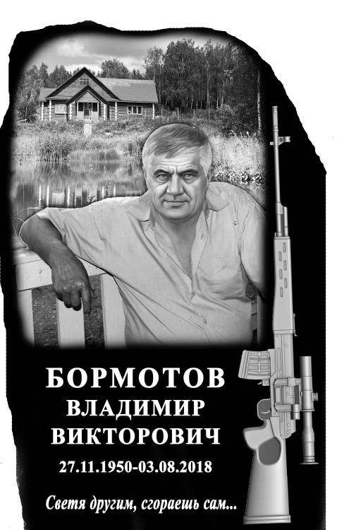

ЛюбовьЕкб Опубликовано 4 октября, 2021 Опубликовано 4 октября, 2021 Здравствуйте! Нужен совет профессионалов! Помогите! Мы заморочились с памятником для папы. Соединяли из 3ех фото-лицо, тело, фон. Предчувствуя едкие комментарии, объясняю. Делаем в маленьком городке, поэтому выбор исполнителей небольшой. Пугают, что при заказе ретуши в другом месте, ответственность на себя не берут. В разных организациях отвечают на мой вопрос по разному. А теперь сам вопрос: надо ли прорисовывать, ретушировать одежду и фон? Не будет ли размазано? Ну, может быть, есть какие-то, косяки по ретуши…? Ружьё уберём! 1 1
minus Опубликовано 4 октября, 2021 Опубликовано 4 октября, 2021 Первое что бросилось в глаза при беглом осмотре: Рука которой он облокотился, темнее чем лицо, да и с ней бы поработать можно, хотя бы осветлить примерно до оттенка лица. С одеждой можно тоже поработать. Фон не может быть чётче чем лицо, можно что бы был чуть в размытии. Да и зачем эта тень между портретом и фоном? это же не фотообои Ружьё в векторе заменить на растровое лучшего качества. Да и камень сначала гравировать потом обкалывать, тогда границы рисунка будут максимально близко к краю. 2
Мария Художник Опубликовано 4 октября, 2021 Опубликовано 4 октября, 2021 В каком смысле ответственность? То есть, если ретушь от другого художника будет темновата для конкретно их станка, уровнями не смогут подправить? Их ретушь еще нуждается в доработке, лицо лучше переделывать, и оставить с наклоном влево Получились сильно разное освещение лица и торса. Рука сильно темная. Вообще, похоже что торс не ретушировали вовсе. Вырезано с рванными краями, одежду и руку немного нужно доработать. Фон тоже нуждается в некоторой корректировке, резкость, уровни. 1 минуту назад, minus сказал: Фон не может быть чётче чем лицо, можно что бы был чуть в размытии. Соглашусь, фон очень детально выглядит относительно непроработанной фотографии. В нем много яркого, может нужно убирать забор, оставить только растения и дом? уже меньше мелких и светлых деталей будет. 1

ЛюбовьЕкб Опубликовано 4 октября, 2021 Автор Опубликовано 4 октября, 2021 @minus @Мария Художник Спасибо большое Вам! Нам просто доказывают, что тело, фон больше прорисовывать не надо. А я даже, как обыватель, вижу разницу между телом и лицом. И да, при чужой ретуше, не гарантируют, как он получится на камне.🤦🏽♀️
Калуга Опубликовано 4 октября, 2021 Опубликовано 4 октября, 2021 (изменено) Станку всё равно чью ретушь делать. Тут оператор просто должен её под свой станок подогнать. А представленная Вами ретушь не айс, но её можно доработать. Изменено 4 октября, 2021 пользователем Калуга 1
Мария Художник Опубликовано 4 октября, 2021 Опубликовано 4 октября, 2021 @ЛюбовьЕкб так а что может пойти не так? станок какой у них? ударник? ретушеру нужен либо образец ретуши других работ, желательно psd, либо данные - размер заготовки, цветовой профиль, разрешение, в котором гравируют, тона. Можно использовать этот макет, как образец, но переделывать все.
ЛюбовьЕкб Опубликовано 4 октября, 2021 Автор Опубликовано 4 октября, 2021 @Мария Художник Знаем пока только, что Сауно. 1
Мария Художник Опубликовано 4 октября, 2021 Опубликовано 4 октября, 2021 (изменено) @ЛюбовьЕкб а, тогда вообще не понимаю, чего они морозятся. Сауно широко распространены, много кто с ними работает. Изменено 4 октября, 2021 пользователем Мария Художник 1

ibucov Опубликовано 4 октября, 2021 Опубликовано 4 октября, 2021 (изменено) черный или белый ореол вокруг силуэта это жесть, особенно когда сзади пейзаж неужели не видно что так плохо смотрится бывает еще искрами. Где еще так делают? В какой сфере? никого не хочу обидеть. Это просто мое мнение Изменено 4 октября, 2021 пользователем ibucov
Руслан Опубликовано 4 октября, 2021 Опубликовано 4 октября, 2021 (изменено) 14 часов назад, ЛюбовьЕкб сказал: А теперь сам вопрос: надо ли прорисовывать, ретушировать одежду и фон? надо 14 часов назад, ЛюбовьЕкб сказал: Не будет ли размазано? если гравировать оригинал-будет. 14 часов назад, ЛюбовьЕкб сказал: Ну, может быть, есть какие-то, косяки по ретуши…? Проще написать что тут сделано хорошо. Итак.. Сделаны хорошо знаки...и то я бы с ними поработал, но цвет хороший. Ретушь полный ацтой... Вы правильно сделали стойку... Если на картинке такое...представляю что будет на камне... 14 часов назад, ЛюбовьЕкб сказал: Предчувствуя едкие комментарии, объясняю. Едких комментариев не будет. Мы все умеем сочувствовать и помогаем от души. Ну а дураков хватает везде. Тут уж не обессудьте. Мир не совершен. 14 часов назад, ЛюбовьЕкб сказал: Делаем в маленьком городке, поэтому выбор исполнителей небольшой. Какой город ? И почему маленький..вы же можете заказать в соседнем дворе и отправить туда на установку. Проблема мелкая...пишите в личку город и я подскажу где и кто сделает толково. И Вам будет сподручно. 14 часов назад, ЛюбовьЕкб сказал: Пугают, что при заказе ретуши в другом месте, ответственность на себя не берут. Ну вот тут и правда и не правда. Будем исходить из двух вариантов. Вариант 1. Они очень плохие мастера. Тогда их ответ трактуется так. Перевод с профессионального на обычный язык. "ЕСЛИ вы закажете ретушь в другом месте, а мы свою то не умеем бить нормально,то вашу мы сделаем легко,ибо хрень что получится ,легко кроется словами мыжеговориличтовыйдетплохо.....и отвественность мы не несем." Ну тут чо скажешь. С такой мастерской сложно работать ... Вариант 2. Они просто так умеют и НЕ знают что можно делать и по другому. Тогда их ответ трактуется так. "ЕСЛИ вы закажете ретушь в другом месте,то я конечно смогу её подогнать под параметры,но выйдёт еще хуже чем это ж сделал я сам." С такой мастерской можно попробовать видоизменится, но боюсь Вы разрушите их мир )))) Кароче куда не кинь-везде клин)))) Теперь к делу... У вас отличные исходники. Сделать ретушь не равнодушного клиента всегда очень интересное занятие . Я могу это сделать за 10 000 рублей. Почта 3000tetro@mail.ru Можете сами поискать по форуму ретушеров, они тут в избытке. Насчёт удобоваримости . Ретушь всегда универсальна.Она или хорошая или её нет. А хорошую ретушь сделает любой станок и любой оператор. Кстати есть вопросы. Контур камня это скан или фантазии ? Если фантазии то нужна фото реального камня, тогда можно подогнать красиво. Ружо обязательно это ? Он охотник и Вы хотите это отобразить? Ну а теперь публикую свою версию... Мне очень нравится лицо на фоне бревенчатой избы..шедевральное фото...Его я бы двинул на первый план. Остальное можно сделать примерно так...концепция сразу меняется...у памятника появился смысловая составляющая. Лицо - а оно главное в камне - стало доминировать, но не уменьшает всего остального что хотели показать Вы. Как то так вообщем Изменено 4 октября, 2021 пользователем Руслан 1

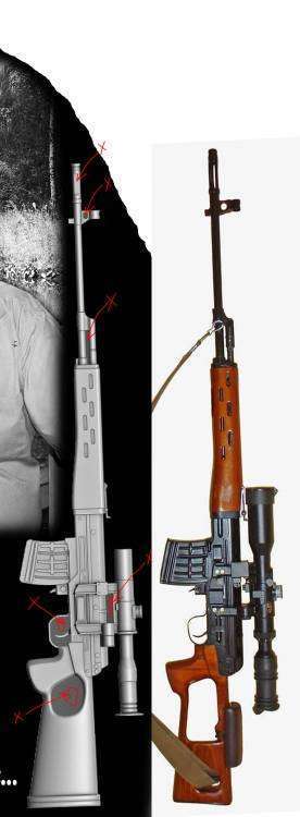

Денис Давыдов Опубликовано 5 октября, 2021 Опубликовано 5 октября, 2021 5 часов назад, Руслан сказал: Ружо обязательно это ? Он охотник и Вы хотите это отобразить? Ружжо здесь - неудачная имитация снайперской винтовки СВД. Можно было хотя бы вырезать до конца, если уж лень было нормальную искать. А точно нужна была СВД?
Руслан Опубликовано 5 октября, 2021 Опубликовано 5 октября, 2021 (изменено) Думаю домик,охотник,а ружжо просто первое что попалось...красивое же... Изменено 5 октября, 2021 пользователем Руслан 1
zelenok Опубликовано 5 октября, 2021 Опубликовано 5 октября, 2021 58 минут назад, Денис Давыдов сказал: Можно было хотя бы вырезать до конца Да что-ты, господа ретушёры порой очко-то не вырезают и так в спешке проскакивает 1

kosmota Опубликовано 5 октября, 2021 Опубликовано 5 октября, 2021 9 часов назад, Руслан сказал: Ретушь всегда универсальна.Она или хорошая или её нет. А хорошую ретушь сделает любой станок и любой оператор. Это если станок настроен нормально и оператор с мозгами. Многие вообще, как купили, даже не заморачиваются, так и бьют. В итоге с хорошей ретуши получаются либо перебеленные блины, либо негры( простите за выражение))) 2
Бракодел Опубликовано 5 октября, 2021 Опубликовано 5 октября, 2021 4 часа назад, Денис Давыдов сказал: неудачная имитация А на твоём варианте прицел совсем не оригинальный))) 1
