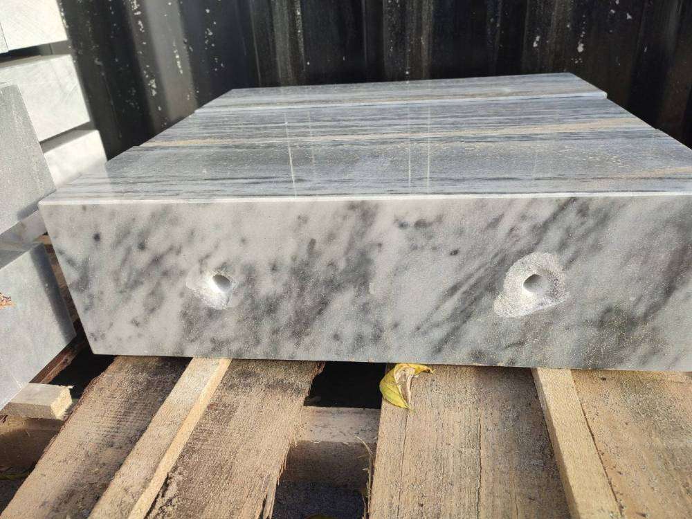

Weltall Опубликовано 17 октября, 2021 Опубликовано 17 октября, 2021 Здравствуйте. Привезли партию уфалейского мрамора. Как по мне ламинированный пенопласт. До этого работал с другим. С таким ещё не работал. Верхняя грань не полирована. И тут начались страдания. Даже при работе черепащкой могут сколы образоваваться на фасках. подозреваю что от перегрева или при снятии так ударило шарожкой что черепашками просто отслаивает крошку. Даже фаски полируя желтеет на 600. С 800 даже с водой желтеет. Черепашки гринлайновские. Есть идеи где я могу ошибаться в шлифовке или полировке? Может черепашки по лучше посоветуете? И нужны ли тут полироль или ещё какой состав? (если да то какая?) и войлок. И бурение. Макитовским перфоратором бурю. В сравнении с гранитом. Блямбы отскакивают сантиметра 2-3 в радиус. Пробовал и разные нажатия. И с шагов в 2 (6 8 10 12 14 16).

Weltall Опубликовано 17 октября, 2021 Автор Опубликовано 17 октября, 2021 2 минуты назад, kalistratoff сказал: @Weltall ты бы фото выставил могу конечно. но там только сам мрамор будет. я сами грани пока не полирую. после фасок страшно зафаршмачить их.

Weltall Опубликовано 18 октября, 2021 Автор Опубликовано 18 октября, 2021 13 часов назад, АИД сказал: Добрый день, мрамор лучше шарогами не обрабатывать. Он достаточно мягкий и элементарно снимается абразивными дисками по камню например Sait. Диск самозацепляющийся #40 d115 (tdk-market.ru). Полировку последними номерами, обязательно с водой или пастами. Сверлить, как правильно сказал Калуга, с водой гальваническими сверлами а не перфоратором. Алмазные сверла по мрамору (tdk-market.ru) И проблем не будет. диск крепится так же как черепашки на липучку? а по шагам? 40 замозацепляющийся диск. потом от 50 черепащки? 50 100 200 400 600 800? А какие пасты? пастой войлоком полировать? 18 часов назад, kalistratoff сказал: Я просто хочу посмотреть а уфалей это вообще? может полевской 19 часов назад, Руслан сказал: я вообще ничего не понял если очень коротко. не могу понять почему желтовато оранжевый налёт образуется при полировке на фасках. из за чего грани полировать вообще пока не прикасаюсь. да и вообще даже от снятия фасок черепашкой откалываются крошки. и блямбы отлетают при бурении. если не на 6, 8, 10 сверлах. то на 12 или 14 точно. я уж молчу про 16. хорошо хоть не чихнул на него ещё. вообще рассыпался бы. 20 часов назад, drDD сказал: блин, да полируй ты их наждачкой по мрамору, а сверли заточенными сверлами, не надо никаких фоток я в целом новичок в работе инструментами. так что сам я свёрла точно не подточу.
