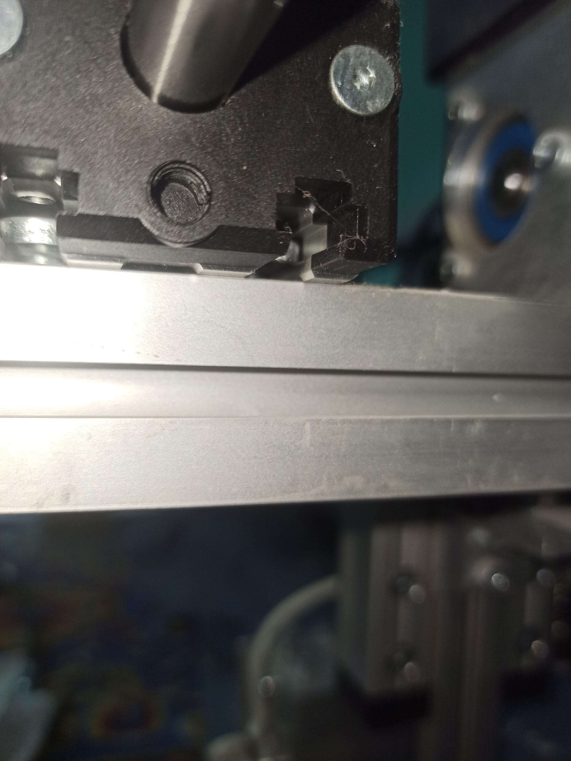

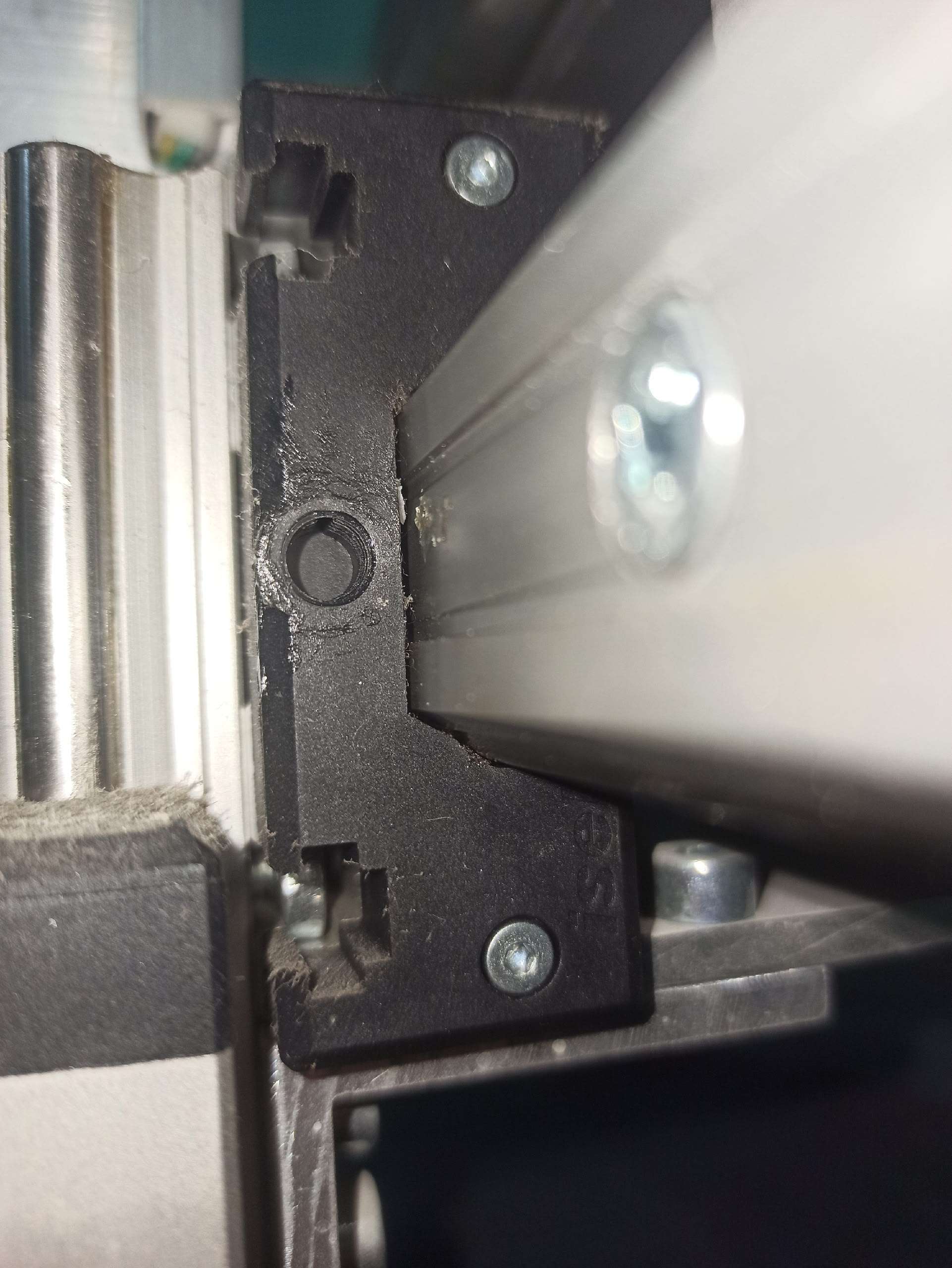

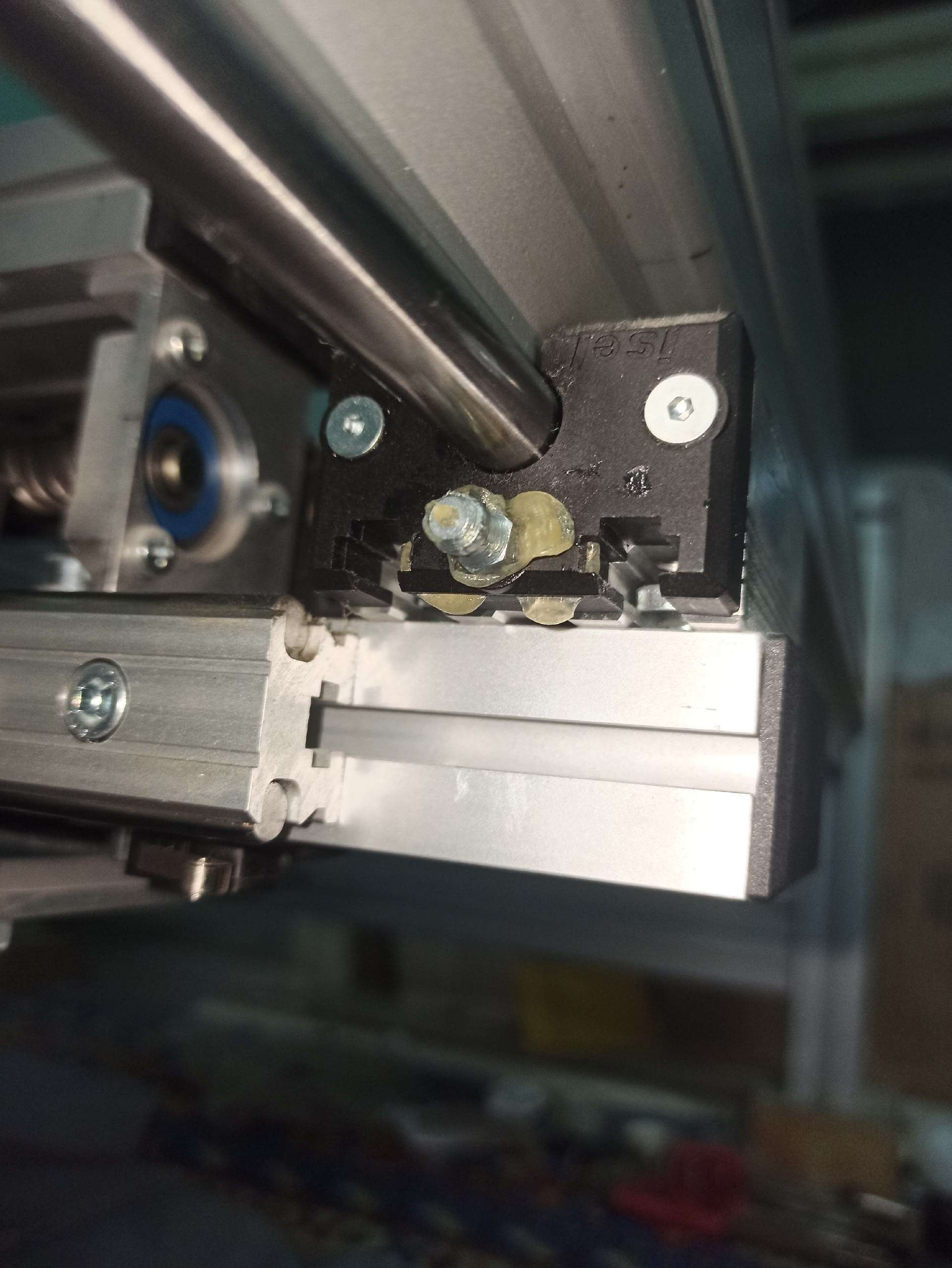

Приветствую, при попытке зашприцевать смазка вылезает отовсюду, но похоже не попадает куда нужно, фото прилагаю, вывинтил тавотницу полностью, внутри отверстия выглядят глухими
Снять по возможности, промыть керосином и заполнить смазкой

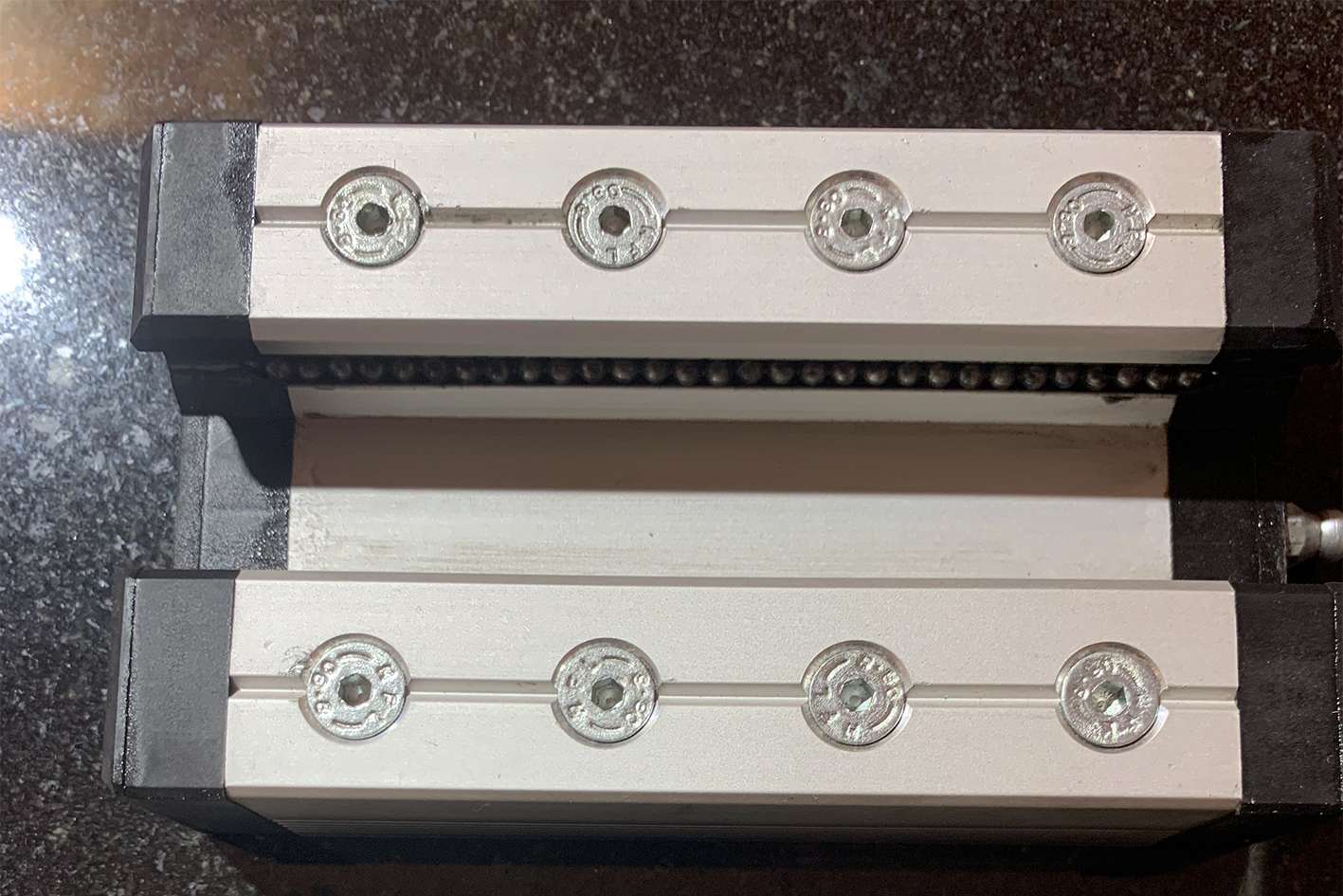

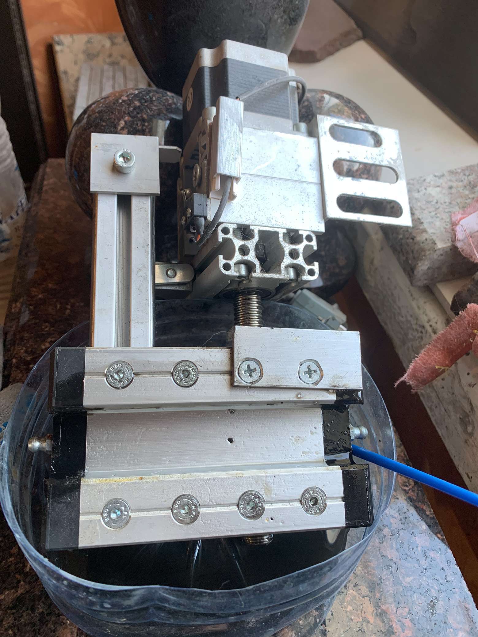

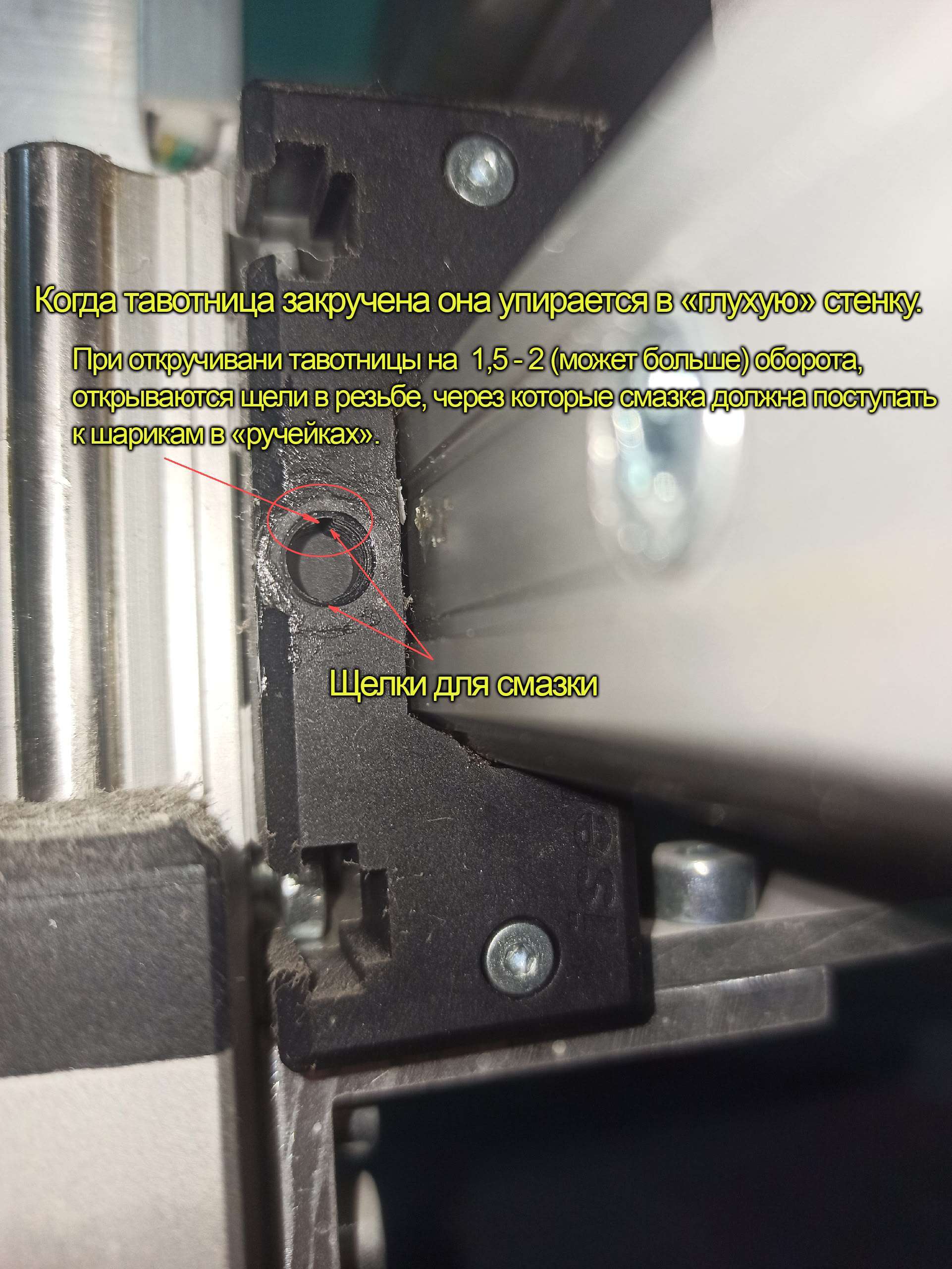

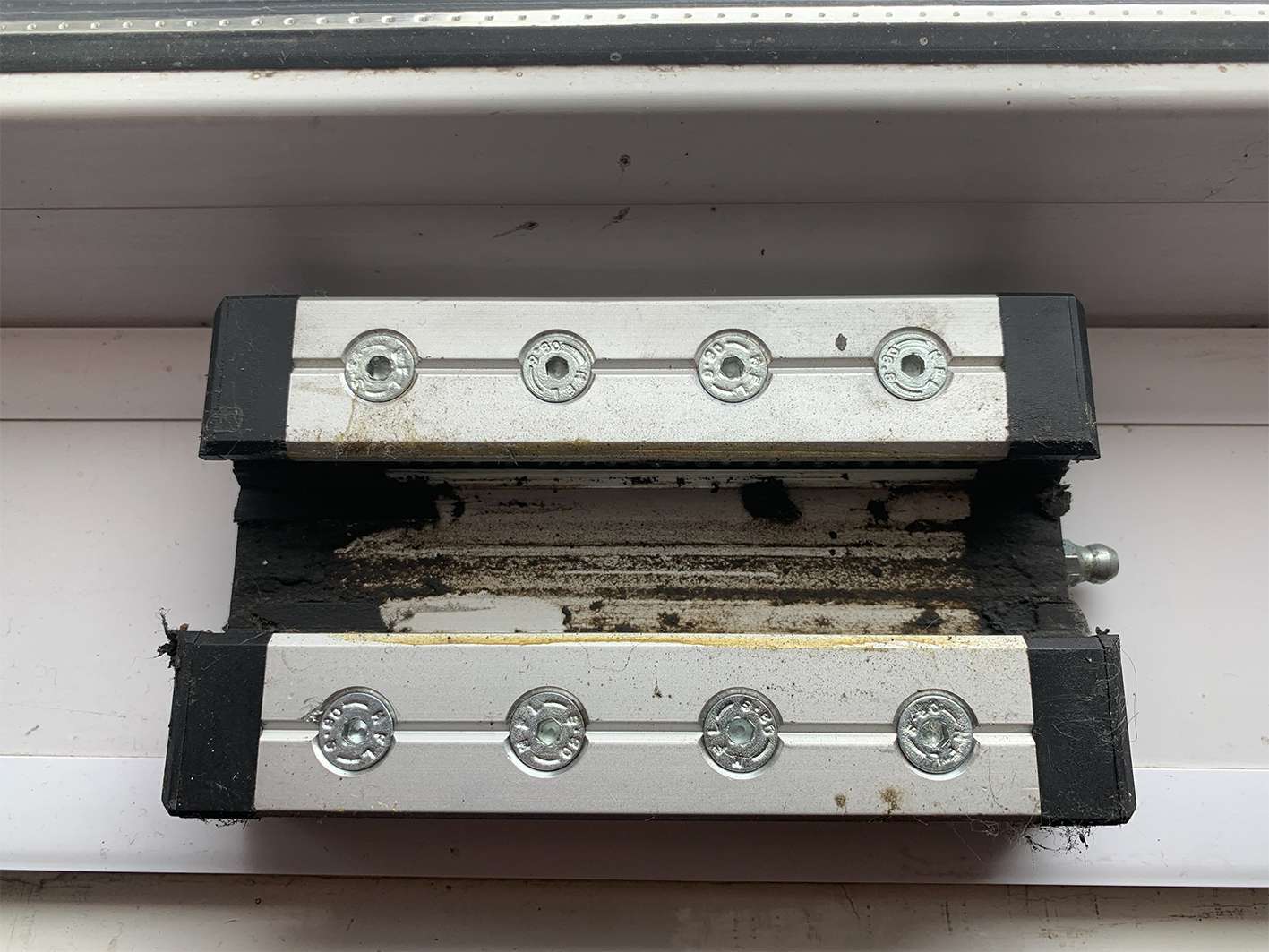

@Rainbow Приветствую. То, что я написал относится к кореткам применявшимся САУНО ранее и на линейных направлящих как на втором (в твоем посте) фото ... но относительно недавно,  5-8 лет САУНО начало использовать цилиндрические линейные направляющие. Как именно там устроена система смазки трудно сказать, но палагаю не сильно различается. На форуме была довольно объёмная тема ... есть отверстия для смазки в каретках ISEL или нет, единого решения так достигнуто не было, походу применяются различные варианты исполнения кареток при сборке станков.
Поэтому вариант от @AMOTON  вполне даже очень рабочий, да он трудоёмкий, не быстрый .... но эффективный точно.

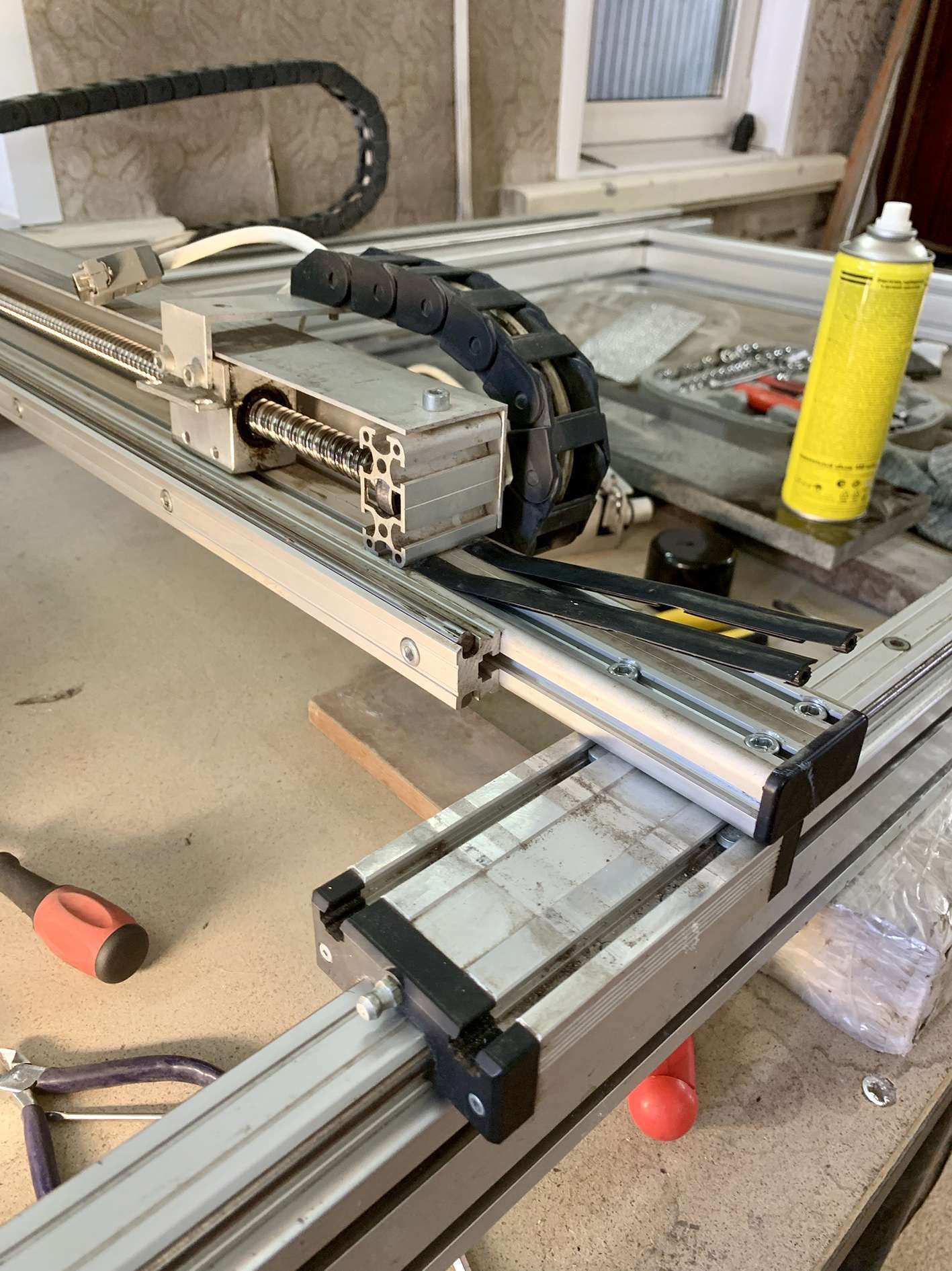

@Eraser Большое спасибо за отклик, сделал всё как Вы описали выше, выкрутил на два оборота, но всё равно такой результат, на фото разные каретки, потому что  фото первой каретки в близи, выкрученной, получается не четко, поэтому приложил более четкое другой, сути не меняет, у всех отверстия под тавотницы глухие. Попробую открутить тавотницы на большее количество оборотов, если не поможет, разберу каретку и посмотрю куда же ведут эти прорези в резьбе.
@AMOTON Большое спасибо за опыт !
Приветствую, если решишь разбирать (там толко первую крышку снять, тихонечко) то перед разборкой   НЕ ПРОМЫВАЙ... что бы шарики не разлетелись, или хотябы не все, пусть хоть в грязной смазке но прилипшие будут.
Странно. судя по фото вроде должно работать и на этой каретке, там вроде как такие же ответстия (щели) есть. По прошлым конструкциям, там и не должно быть большого отверстия, смазка должно проникать в маленькие отверстия (я проволокой первый раз проверял) по бокам.
