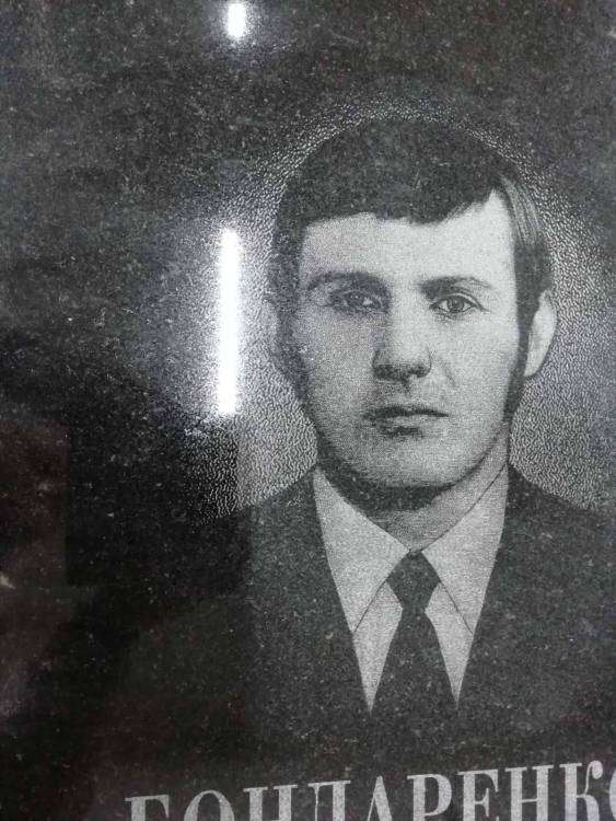

Юлия Корытнюк Опубликовано 30 октября, 2021 Опубликовано 30 октября, 2021 Здравствуйте. Кто может помочь? В чем искать проблему? Портрет как смазан..
Мойша Степан Опубликовано 30 октября, 2021 Опубликовано 30 октября, 2021 Фон чёткий и резкий. Поэтому нужно в фотошопе добавить резкость на портрете. Например, Контурная резкость: верхний ползунок до конца вправо, нижний - до конца влево, средним регулировать резкость. Это по ретуши. По гравировке на камне, можно сделать вывод, что игла тупая. 1

Бракодел Опубликовано 30 октября, 2021 Опубликовано 30 октября, 2021 (изменено) @Юлия Корытнюк портрет в полировку и делать заново.Оригинальное фото покойного,отсканированное,сюда скиньте,думаю местные ретушёры помогут с файлом для гравировки. Изменено 30 октября, 2021 пользователем Бракодел
Руслан Опубликовано 30 октября, 2021 Опубликовано 30 октября, 2021 4 часа назад, Юлия Корытнюк сказал: Кто может помочь? В чем искать проблему? Портрет как смазан.. Учитесь ретушировать и проблема исчезнет... Как уже писали...фон передан скрупулёзно,значит проблема не в станке
Soaring man Опубликовано 30 октября, 2021 Опубликовано 30 октября, 2021 по моему еще станок коряво настроен 1 1

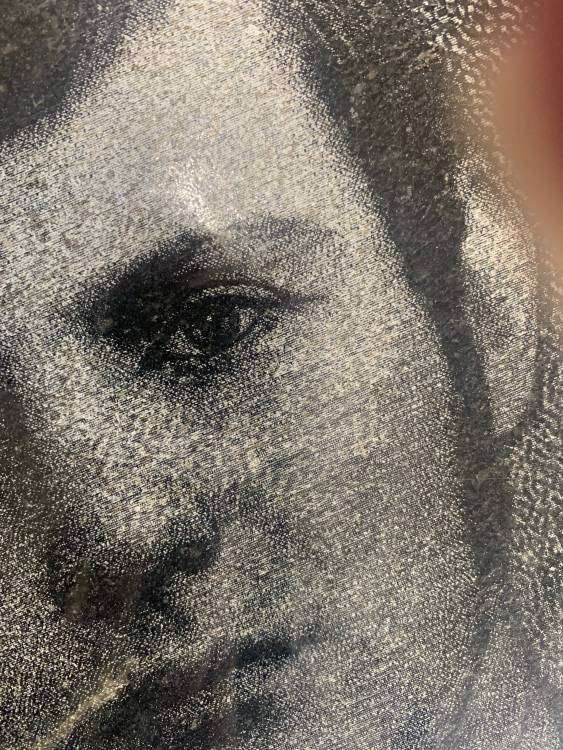

Денис Давыдов Опубликовано 31 октября, 2021 Опубликовано 31 октября, 2021 8 часов назад, Юлия Корытнюк сказал: Здравствуйте. Кто может помочь? В чем искать проблему? Портрет как смазан.. Риски вдоль прохода иглы всё-таки говорят о том, что есть проблемы и сор станком. Это или загрязнения движущихся частей станка, или проблемы с иглой или её креплением. Плюс настройки потеряли средние тона.
Юлия Корытнюк Опубликовано 31 октября, 2021 Автор Опубликовано 31 октября, 2021 @Денис Давыдов Меняли моторчик на Z, был выбит портрет идеально.. потом пейзаж и после вот это непонятно что ...
Денис Давыдов Опубликовано 31 октября, 2021 Опубликовано 31 октября, 2021 10 минут назад, Юлия Корытнюк сказал: @Денис Давыдов Меняли моторчик на Z, был выбит портрет идеально.. потом пейзаж и после вот это непонятно что ... Не могу утверждать, но у меня такое было, когда холодную стелу клали под станок, она начинала потеть и пыль превращалась в грязь. К концу выбивки грязь высыхает и как бы ничего и не было. Голова станка тоже от стелы потеет и грязь скапливается под иглой и на движущихся частях. 1
kosmota Опубликовано 31 октября, 2021 Опубликовано 31 октября, 2021 У меня такая ерунда была, пока не поработала с настройками станка: зазор, А2 и Аmax. Попробуйте уменьшить зазор в первую очередь, такое ощущение, буд-то игла не достаёт до камня в серых тонах 1

Руслан Опубликовано 1 ноября, 2021 Опубликовано 1 ноября, 2021 Ну при таком приближении -только станок 1
Юлия Корытнюк Опубликовано 2 ноября, 2021 Автор Опубликовано 2 ноября, 2021 Решили проблему поменяв значение Z в настройках.🤷🏼♀️ 1
