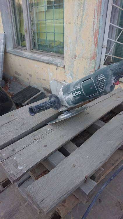

Владимир1986 Опубликовано 1 ноября, 2021 Опубликовано 1 ноября, 2021 230 й диск выпрямлял, а такого диаметра нет...
Владимир1986 Опубликовано 1 ноября, 2021 Опубликовано 1 ноября, 2021 (изменено) Я его не снимая с болгарки пропихнул в поддон и выпрямил, но там излом был сильный и было чётко видно где выпрямлять... Вот примерно вот так пихал его и выпрямлял... Изменено 1 ноября, 2021 пользователем Владимир1986
bratian Опубликовано 1 ноября, 2021 Автор Опубликовано 1 ноября, 2021 И как, дальше нормально работает?
Владимир1986 Опубликовано 1 ноября, 2021 Опубликовано 1 ноября, 2021 12 минут назад, bratian сказал: И как, дальше нормально работает? Ага... Но это я выпрямлял после того как болгарка упала и погнула диск, а вот от перегрева когда его ведёт, выпрямить немного сложнее, так как перекос минимальный, пока найдёшь где он, потом аккуратно выпрямить надо, не перегнать... 👍
bratian Опубликовано 1 ноября, 2021 Автор Опубликовано 1 ноября, 2021 Да этот тоже не от перегрева. Короче, надо вручную тогда гнуть. Я думал есть какие то приспособы, а они, по ходу, только для больших диаметров. 1
