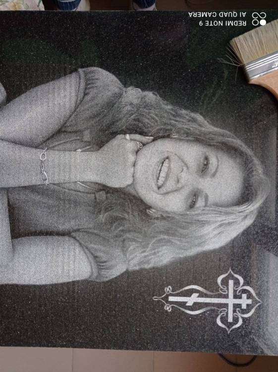

Решил перебрать и смазать станок. Да и проблема поднадоела с вертикальными полосами. Муфту менял на полеуретановую - стало лучше но проблема полностью не решилась. Сегодня снял каретку по Х, прочистил, промыл, слышал что регулируют натяг шариков в направляющих, а как это делоть в интернете полазил не нашел. Кто уже проделывал такую манипуляцию? Буду рад любой информации
Может будут еще какието предположение по поводу вериткальных полос. Буду менять также опорные подшипники и посмотрю ШВП
станок планшетный Сауно 3КП 8.0В
Регулировать каретку можно винтами под шестигранник (снизу 8шт.). Если каретка слишком сильно болтается на направляющей, то надо все 8 винтов зажать немного с равномерным усилием, но не до упора. Лучше сперва все ослаослабить, после затянуть. Также посмотрите гайку ШВП, из-за нее тоже появляются такие полосы.
