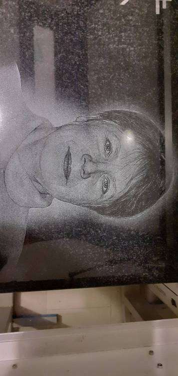

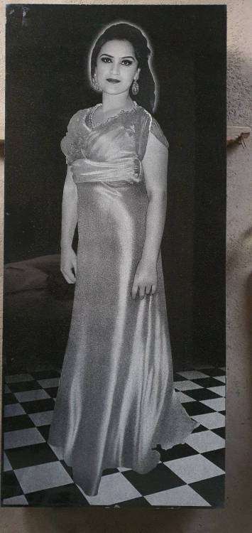

Клиент прислал свою работу во весь рост. Делюсь.
Камень: местный габбро, размер плиты 180х80см. Ударно-гравировальный станок Роботикс 50х60см.

Не ну оператору зачёт. Не согласился бы  такой размер портрета  с рабочем полем данного станка гравировать, не такой я искатель приключений :)
а вот по ретуши есть косячки.
Правый глаз как то не очень получился и низ платья.

Согласен.

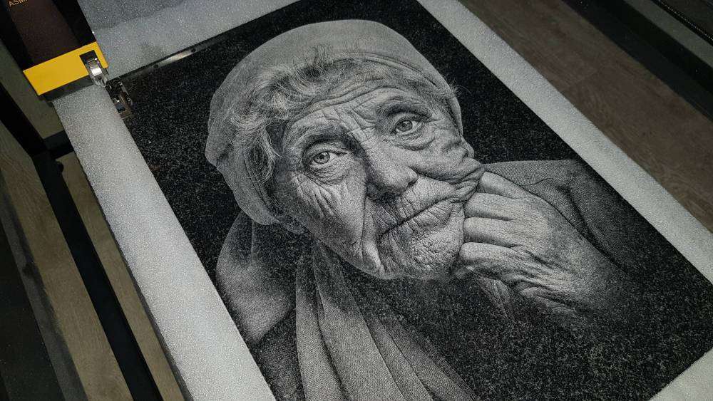

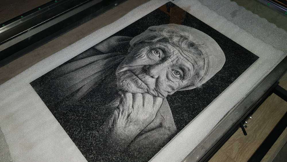

А вот моё творенье на карельской плитке 40х60см, недавеча гравировал. Это та знаменитая бабушка, которая уже мелькала на форуме:

4 часа назад, Dimitrius сказал:
Согласен.
Сколько проходов и по времени сколько делается такой портрет?
15 минут назад, shaihy сказал:
Этот образец я "вылизывал", скорость не наваливал. Три двойных прохода, аналог режима ВК, итого считай 6шт проходов, суммарно ушло ~11 часов.
1 минуту назад, Dimitrius сказал:
Интересно бы эту бабуличку посмотреть в одном - двух прохода, так сказать на скорую руку, чтоб заценить разницу... 👍
Да, да. В сезон 11 часов это 1 портрет в день, мало совсем. Качество да, но долго
10 минут назад, shaihy сказал:
Если конечно не совмещать ручные работы со стоночными, знаю пару фирм, где есть и художник и станок... Кстати фирме это очень большой плюс, даёт выбор клиенту и подстраховку... 👍

9 часов назад, Владимир1986 сказал:
Без проблем, думаю что запилю вам сию знаменитую бабулю в обычном двойном проходе, самому интересно, уверен выйдет практически такая же по качеству и раскладке точек.
7 часов назад, shaihy сказал:
Учитывайте, что тут размер самого портрета 40х60см, а это уже считайте по площади как два стандартных портрета на памятнике.
  • Одобряю сказанное 3
эх, всем бы таких бабушек со стоковых изображений гравировать:biggrin: , но все равно зачёт.
ты же сам должен представлять ,  потоковые бабушки как правило не такие чёткие, что даже всем известная нейросеть не всегда помогает.
Можешь скинуть в псд этот портрет?
1 час назад, Dimitrius сказал:
Так это понятно, если взять к примеру памятник 100*50 с полной гравировкой там береза с эпитафией к примеру, текст, портрет, крест, это сколько к примеру надо времени и надо ли березу гравировать в 2 или 3 прохода? Просто просматриваю станок себе, у меня лазер, но думаю взять ударный, а вот надо мне это или нет ни как не решу или же взять лазер второй с большим полем? Просто почему мне нравиться ударный, его можно перенести и поставить на памятник и не везти сам памятник к примеру, с лазером проблематично.

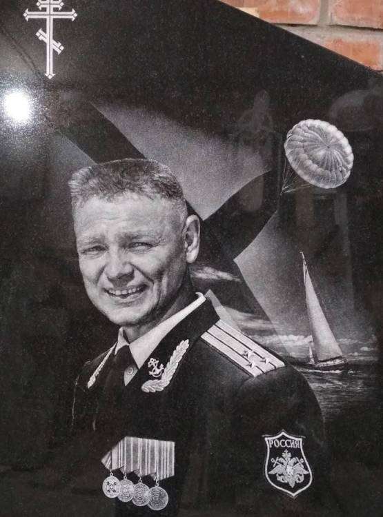

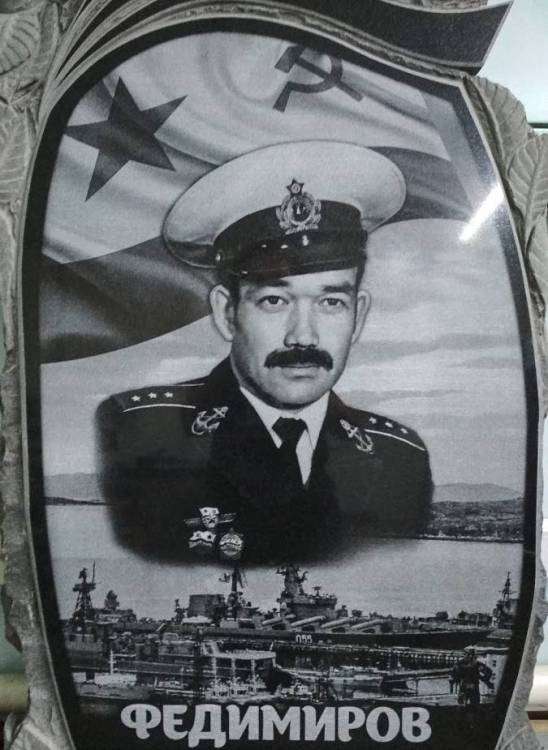

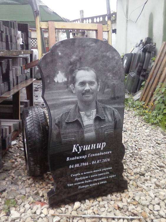

г. Чебоксары, станок Леонардо, автор Григорян Сусанна:

Средний хорошо оформлен.... Вначале гравировали, потом вырезали???
Только что, Владимир1986 сказал:
К сожалению я не вкурсе, это пользователь прислал фото. Но думаю, что вероятно да.
2 часа назад, Владимир1986 сказал:
Скорее всего сначала вырезали, потом гравировали.
Если сначала награвировать, то можно вообще до краев сделать.
Только что, Тот сказал:
Я почему спросил- потому как у нас так ровно фиг кто набьёт такое оформление на готовом камне...
4 часа назад, Владимир1986 сказал:
с таким отступом и после резки награвировать не сложно
18 часов назад, Soaring man сказал:
Всякое возможно, но думаю сложновато попасть так будет, сделать макет такой, не, скорее всего сначала гравирнули, а потом резанули
21 час назад, Владимир1986 сказал:
19 часов назад, Soaring man сказал:
Делал такое, можно и впритык на готовом любой конфигурации обрезки пробить. Фоткать надо стелу с некоторого расстояния. Не телефоном - широкий угол и искажения по геометрии. Мыльница с зумом прокатывает, приблизить хорошо надо и строго перпендикулярно к центру стелы. В шопе инструментом Перо точняком по всем дугам обрезается лишнее с фотки стелы. Под горизонтальную направляющую (линейки в меню Просмотр должны быть активированы и л.кн. мыши её вытянуть с верхней линейки) ровняется (поворачиванием Ctrl+T) основание стелы (масштаб увеличить, чтобы точно) и обрезать горизонтально по низу. Сама по контуру заливается черным и поверх переносятся слоями портрет с картинками (предварительно их связать в палитре слоев пр.кн мыши, чтоб не разбежались). Картинка наложенная, (флаг ВМФ в верхнем случае) обрезается, растушевывается ( по вкусу) по контуру стелы хоть с отступом, хоть без. Потом точняком надо замерить в милиметрах от СЕРЕДИНЫ нижней (где обрезали) горизонтальной части до одного из краев нижнего основания стелы (можно и двух для очистки совести и спокойствия дальнейшего). Это всё в шопе. Найти точно СЕРЕДИНУ можно вытянув вертикальную направляющую из левой вертикальной линейки и тащить её до середины. Она сама привяжется ровно по центру, если в меню Просмотр стоит галка Привязка. Затем на самой стеле (камне) на нижнем основании отмеряем этот центр от любого угла стелы снизу и ставим точку. Это точка старта, которую в станке забить как начальную. Если расстояние от второго угла до центра соответствует измеренному в шопе, то это подтверждает, что все замеры верны. Чаще всего этот центр не будет по середине основания, т.к. обрезается всё как правило не симметрично. Осталось максимально точно уложить камень под станок. На лазерном довольно просто, постреливая принудительно лазером по основанию. Если оно короткое, то уровень или линейку длиннее основания приложить к нему и стрелять уже по нему.
Если до самого края делать, то лучше 1-2 мм больше по краям картинку сделать и полирнуть фаски.
Может немного геморно, но работает довольно хорошо, если всё точно сделать.

1 минуту назад, Medved сказал:
У нас так заморачиваться точно не будут....

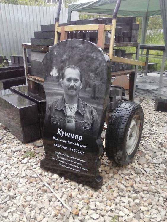

Воооо о нашёл...))))единственный памятник который делал с такой гравировкой... По мне очень красиво выглядит, когда нет рамок... 😊😊😊

20 часов назад, Владимир1986 сказал:
У нас на лазере цветы набивают, так они в присечках оказываются и на фасках... Хотя с фотошоп дружат, хотя не, не дружат...)))
Да, без рамок очень хорошо 👍
