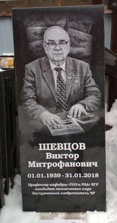

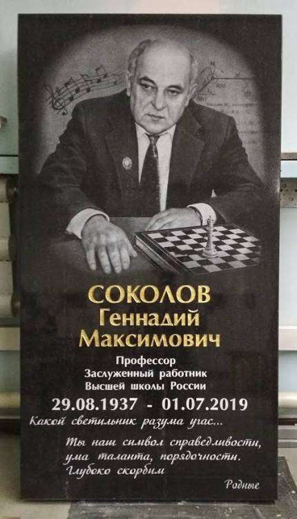

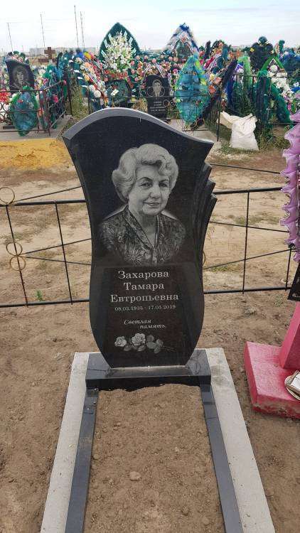

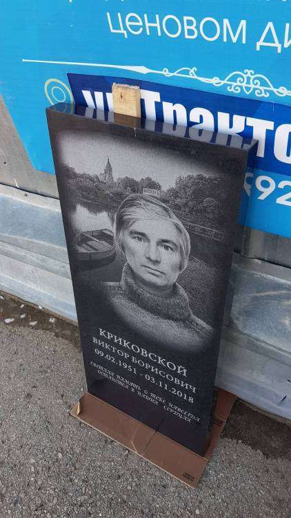

Dimitrius Опубликовано 19 декабря, 2021 Автор Поделиться Опубликовано 19 декабря, 2021 Работы этого же автора из Чебоксар: 4 Ссылка на комментарий Поделиться на другие сайты Поделиться
shaihy Опубликовано 19 декабря, 2021 Поделиться Опубликовано 19 декабря, 2021 Это лазер или ударный? Ссылка на комментарий Поделиться на другие сайты Поделиться
Dimitrius Опубликовано 19 декабря, 2021 Автор Поделиться Опубликовано 19 декабря, 2021 Ударный Ссылка на комментарий Поделиться на другие сайты Поделиться

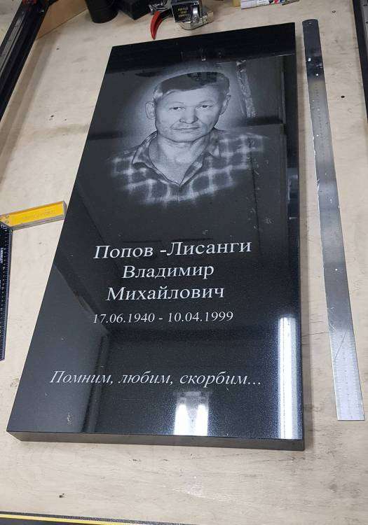

Medved Опубликовано 24 декабря, 2021 Поделиться Опубликовано 24 декабря, 2021 19.12.2021 в 23:21, Soaring man сказал: @Medved во замудрил) 10-15 мин уходило на это, пока станок жег предыдущий камень. Да вообще это очень редко встречалось, чтоб до краев. С любыми фонами так еще делал. Наглядно и очень точно. Не надо камень долго вымерять, чертить, чтоб угол фона куда не залез, как видел делали. Одна точка на камне. Хотя кто как привык. Когда опыт, это на уровне интуиции происходит. Прочитал свою писанину, второпях писал. Несколько пробелов есть. Документ надо вначале создать по размерам стелы - прямоугольник (ширина-высота в мм) с разрешением печати (гравировки), пиксели сами посчитаются и потом кинуть на него слоем откалиброванную по горизонтали и точно обрезанную картинку стелы с таким же разрешением. Должна лечь точно вписавшись в края. Точно перпендикулярно сфоткать можно, когда с расстояния свое отражение на глянце видишь прямо по центру. Ну если предрассудков нет конечно.) и на этой воображаемой линии держать фотик. И тут Остапа понесло.))) Предварительно неплохо вычислить, с какого расстояния и на каком зуме лучше фоткать. Для этого фоткается прямоугольная стела или заготовка и смотрится в шопе, чтоб по граням не было "бочки", реже "подушки". Примерно с такими параметрами и делать постоянно. По сути получается очень точный макет. 1 Ссылка на комментарий Поделиться на другие сайты Поделиться

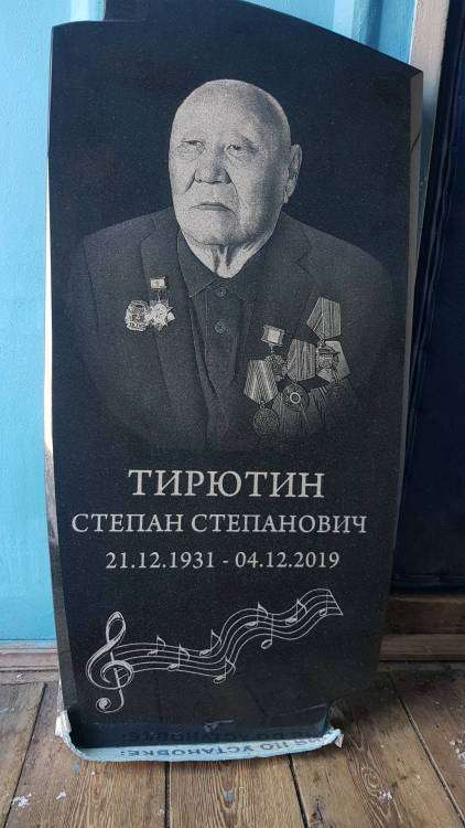

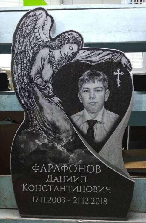

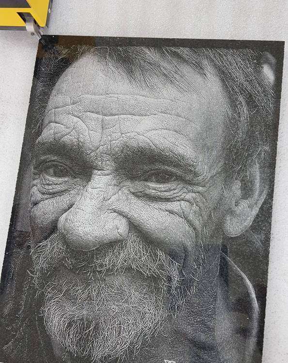

Dimitrius Опубликовано 5 января, 2022 Автор Поделиться Опубликовано 5 января, 2022 Клиент из г. Якутск, ударный гравировальный станок Леонардо 60х120: 3 Ссылка на комментарий Поделиться на другие сайты Поделиться

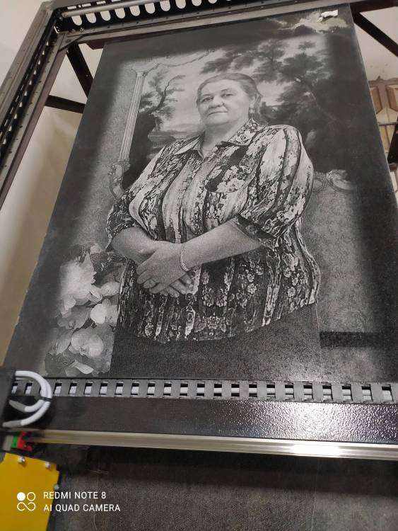

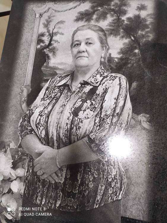

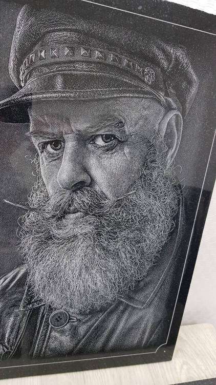

Dimitrius Опубликовано 20 января, 2022 Автор Поделиться Опубликовано 20 января, 2022 Клиенты из Грузии прислали свои работы. Камень габбро, ударно-гравировальный станок Роботикс 60х120см. 6 Ссылка на комментарий Поделиться на другие сайты Поделиться

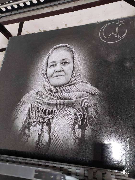

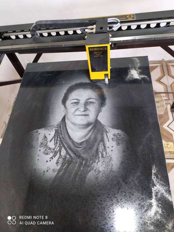

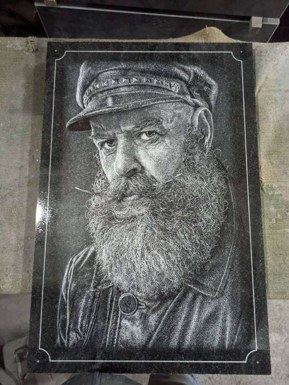

Алексей1983 Опубликовано 20 января, 2022 Поделиться Опубликовано 20 января, 2022 Роботикс, осваивание станка на образце для магазина. 5 Ссылка на комментарий Поделиться на другие сайты Поделиться
Владимир1986 Опубликовано 20 января, 2022 Поделиться Опубликовано 20 января, 2022 1 минуту назад, Алексей1983 сказал: Роботикс, осваивание станка на образце для магазина. Да, в деталировке станок просто не заменим.... 👍 1 Ссылка на комментарий Поделиться на другие сайты Поделиться

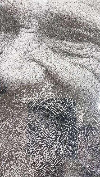

Dimitrius Опубликовано 25 января, 2022 Автор Поделиться Опубликовано 25 января, 2022 Моя гравировка этого же бородача на украинском габбро: 6 Ссылка на комментарий Поделиться на другие сайты Поделиться
Алексей1983 Опубликовано 4 февраля, 2022 Поделиться Опубликовано 4 февраля, 2022 (изменено) 25.01.2022 в 17:49, Dimitrius сказал: Моя гравировка этого же бородача на украинском габбро: Отлично вышло, прямо как на ретуши. Меня всегда удивляет, производители станков для презентации станков своих, используют ретушь ну по мне совсем посредственного качества. По крайней мере не видел чего то достойного. Не серьезно как то Изменено 5 февраля, 2022 пользователем Руслан Ссылка на комментарий Поделиться на другие сайты Поделиться
Dimitrius Опубликовано 4 февраля, 2022 Автор Поделиться Опубликовано 4 февраля, 2022 2 часа назад, Алексей1983 сказал: бабушка отличная, ну это же лично ваша работа, не компании. Там просто так написано, с интервью, как буд то работа индивидуальная. Может что то недопонял Я сотрудник компании и эту работу делал в качестве образца гравировки. Ссылка на комментарий Поделиться на другие сайты Поделиться
Алексей1983 Опубликовано 4 февраля, 2022 Поделиться Опубликовано 4 февраля, 2022 Только что, Dimitrius сказал: Я сотрудник компании и эту работу делал в качестве образца гравировки. аааа, значит что то недопонял) Ссылка на комментарий Поделиться на другие сайты Поделиться

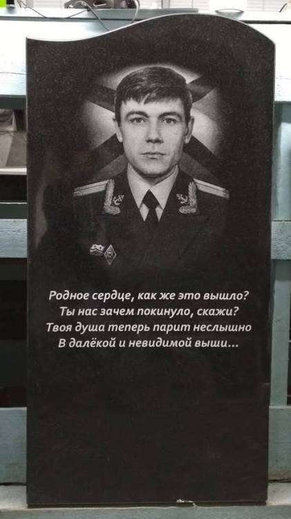

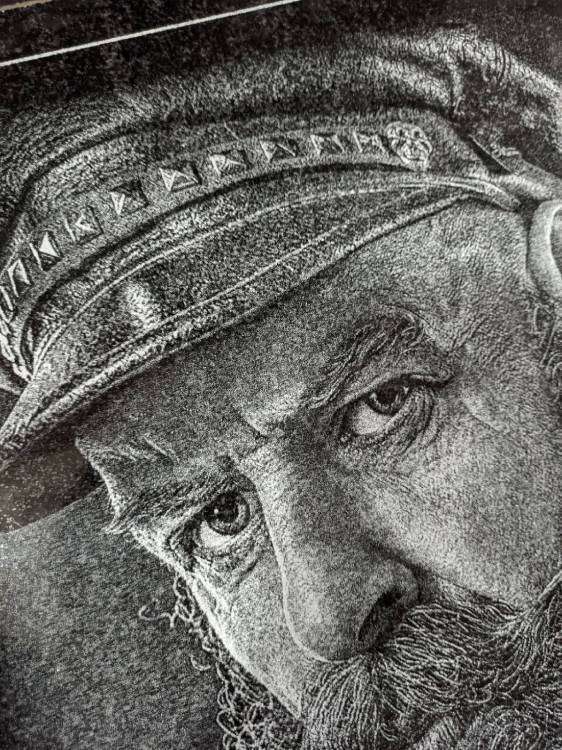

Популярный пост Dimitrius Опубликовано 7 февраля, 2022 Автор Популярный пост Поделиться Опубликовано 7 февраля, 2022 Габбро: 10 Ссылка на комментарий Поделиться на другие сайты Поделиться

Добрый Опубликовано 8 мая, 2022 Поделиться Опубликовано 8 мая, 2022 На каких настройках это пробито ? 1 Ссылка на комментарий Поделиться на другие сайты Поделиться
