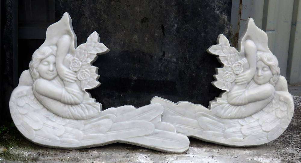

Калуга Опубликовано 21 декабря, 2021 Поделиться Опубликовано 21 декабря, 2021 (изменено) А мы всё до 10 см на два штыря сажаем. С мрамором 6-кой не работаю. Хотя иногда привозят в работу такие стелы. До 80 см ещё более-менее смотрятся. Метровые и выше смотрятся убого-ненадёжно. Такую или меньшую толщину лучше использовать как отдельные или накладные элементы: Изменено 21 декабря, 2021 пользователем Калуга 1 Ссылка на комментарий Поделиться на другие сайты Поделиться
