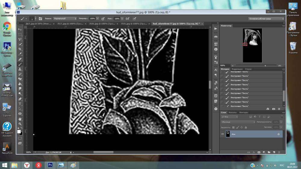

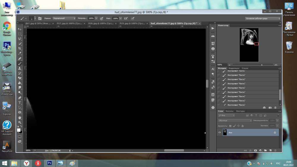

Всем доброго времени суток! Есть вопрос касаемо поэтапного нанесения изображения (по частям). Знаю как делают на Сауне.
А как можно продолжить гравировку без пробелов с точностью до мм. на данном станке? У него имеется система упрощающая эту задачу?
Ну данное изображение вообще по-моему нет проблем по частям набить.
На оформлении оставь пропуск в пару пикселей между частями гравировки, лучше рваный чтоб не так заметно было. И набивая первую часть набей и контрольные точки в пару пикселей размером.
Потом перемести станок и по этом контрольным точкам соедини, чтоб игла на них обе попадала. Картинку для гравировки, естественно, надо сделать так чтоб всё правильно соединилось, но тут уж сам подумай
