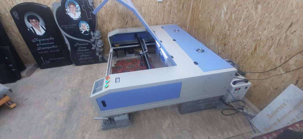

GsG Опубликовано 12 января, 2022 Опубликовано 12 января, 2022 Уважаемые форумчане, кто пользуется данным аппаратом, поделитесь впечатлениями, пожалуйста.

GsG Опубликовано 15 января, 2022 Автор Опубликовано 15 января, 2022 По тех.характеристикам он неплох, сейчас работаю на лазерном станке классического исполнения, с раб.полем 1300*900мм 100W с короткофокусной линзой. Данный станок не плох, хорошо гравирует но были не большие проблемы в механических части и электронной, проще говоря китайские не совсем качественные направляющие, подшипники, проводка, все это пришлось менять по гарантий. В сезон это крайне проблематично. а главное нервно :). Вот и интересно как cutter в реалиях в работе, качественном изготовлении. Принцип строения станка как у Зубра 300М и это очень хорошо, если по качеству он будет аналогичен, то я бы его сразу заказал бы.
Руслан Опубликовано 15 января, 2022 Опубликовано 15 января, 2022 Странно слышать от тебя такое после вот этого 15 часов назад, GsG сказал: были не большие проблемы в механических части и электронной, проще говоря китайские не совсем качественные направляющие, подшипники, проводка, все это пришлось менять по гарантий. Тоже самое тебя ждёт и с новым аппаратом. Это же китайцы. Если будешь висеть над душой,то поставят все копмлектующие нормлаьные.Прозеваешь и окажутся пластмассовые втулки или направляйки не Хивин. 15 часов назад, GsG сказал: хорошо гравирует Ну у каждого своё понятие хорошо. Увидел у тебя в основном текста.Тогда да.Хорошо. 15 часов назад, GsG сказал: сейчас работаю на лазерном станке классического исполнения слово классическое не уместно. А вот чего станину то не сделал до сих пор ? Неужто не надоело на коврике стелы запихивать? 15 часов назад, GsG сказал: если по качеству он будет аналогичен, то я бы его сразу заказал бы. А у лазера разве бывает разное качество в принципе работы? Там же всё крайне примитивно... Пару-тройку зеркал,трубка и ремни с направляйками. Кроме загрузки камня никакого преимущества. От слова совсем. Но вот как там реализован принцип оси Z Мне не совсем понятен.Если вон теми 4-мя трубками, то ох и намучаешься. Если как в лазере как у тебя,то сам понимаешь что это очень и очень ненадёжно. Всё таки стоять на 4-х лапах надежнее чем на двух цыпочках. У Зубра даже рекомендуют стационарно зажать всю конструкцию во избежания вибраций. Вообщем я бы сказал-этот вариант интересный и если бы его вёз Зенон (Зенон слышишь? ) то можно было бы и покупать. В конце концов реализация станины позволит убрать недоработку инженеров по части камней. Так что бери....потом расскажешь. Кстати где он продается? Если на али..то ясно..если уже у нас то интересно...кто такой современный чувачело...
zelenok Опубликовано 16 января, 2022 Опубликовано 16 января, 2022 7 часов назад, Руслан сказал: слово классическое не уместно. Классическое-труба отдельно под капотом, лучику слишком далеко ходить по зеркалам, большие плечи хода луча-тоньше юстировка и ощутимая потеря мощности, а труба на портале-более продвинутое и правильное решение, размер самого станка усыхает. Важнее конечно какими гвоздями и как оно всё прибито
