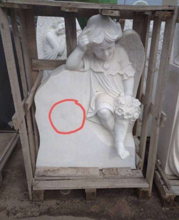

mostom Опубликовано 13 января, 2022 Опубликовано 13 января, 2022 Задача отреставрировать китайское покрытие и закрепить или снять покрытие полностью, ибо подрывает чер три года. Кто что знает об этом дайте советы..
Владимир1986 Опубликовано 13 января, 2022 Опубликовано 13 января, 2022 (изменено) Скорее всего лучше переполировать, хотя не особо видно в чём дефект... Изменено 13 января, 2022 пользователем Владимир1986

mostom Опубликовано 13 января, 2022 Автор Опубликовано 13 января, 2022 17 минут назад, AndreyTar сказал: Ацетон разъедает всякие смеси, камню не причиняет вреда. Намочить тряпку и потереть, потом посмотреть как будет дальше. Сначала бы проверил снизу, может это не натуральный камень, тогда ацетоном можно испортить. Натуральный. Ацетон не разьедает акрил. 11 часов назад, Владимир1986 сказал: Скорее всего лучше переполировать, хотя не особо видно в чём дефект... Отслой полимерного покрытия
