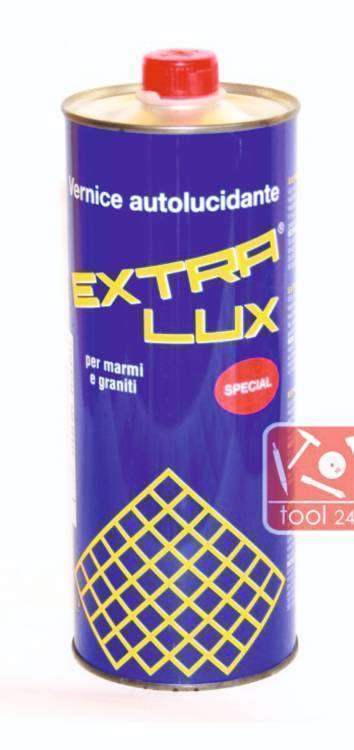

mostom Опубликовано 22 января, 2022 Автор Опубликовано 22 января, 2022 (изменено) 20.01.2022 в 06:28, Калуга сказал: Я в своё время много чего перепробовал. Это тоже химия и ожидать от него чего-то хорошего не приходится. Камень остаётся привлекательным очень долгое время безо всяких покрытий, полированный. Правда полировка не всегда возможна. А что за итальянский спрей-лак? Заказчик в итоге захотел чистый камень без покрытия. После пескоструя надо будет чем то закрепить камень. Изменено 22 января, 2022 пользователем mostom

mostom Опубликовано 23 января, 2022 Автор Опубликовано 23 января, 2022 (изменено) 10 часов назад, Руслан сказал: Ну на мой взгляд вы сами себе противоречите. У вас уже был нанесен лак-он лопнул. Теперь вы хотите его содрать пескоструем и нанести новый. Я всё верно понял? Остается вопрос зачем? Чтобы через год снова сдирать за денюшку ? Был не лак-белая полимерная краска. Заказчика убедили оставить чистый камень. Теперь после пескоструя нужно чем то укрепить голый мрамор от гниения во внеш среде. Посоветовали итальянский спрей -вот спрашиваю, но сам склоняюсь больше к воску. Изменено 23 января, 2022 пользователем mostom

mostom Опубликовано 26 января, 2022 Автор Опубликовано 26 января, 2022 15 часов назад, Калуга сказал: Причем здесь графитный лак? "Jet" для внутренних работ написано в характеристиках
Калуга Опубликовано 27 января, 2022 Опубликовано 27 января, 2022 Извини поспешил. Вот эта фирма. Только спрей,а то от обычного лака часто потёки бывают.
zelenok Опубликовано 27 января, 2022 Опубликовано 27 января, 2022 2 часа назад, Калуга сказал: Это один из самых проверенных препаратов для труднодоступных мест-на улице слезает как и прочие 1
Владимир1986 Опубликовано 27 января, 2022 Опубликовано 27 января, 2022 1 час назад, zelenok сказал: Это один из самых проверенных препаратов для труднодоступных мест-на улице слезает как и прочие На цветных камнях вроде не плохо держится, так как они пористые и проникают глубоко...
zelenok Опубликовано 27 января, 2022 Опубликовано 27 января, 2022 28 минут назад, Владимир1986 сказал: вроде Вся суть лака в нарушении водообмена, то что должно "дышать" расшатает и отторгнет со временем любую твёрдую плёнку или пропитку не схожую по свойствам с основанием, тем более в наших условиях эксплуатации. Тут если фантазировать вслух в этом направлении я-бы обратил внимание на отечественные гелькоуты или лаки для уличных наливных полов, они пластичны и созданы на полимерах несколько хитрее чем алкидная основа, если заниматься вплотную этим вопросом то только в качестве эксперимента и с предварительной консультацией эксперта Давно и косо смотрю в эту сторону, но заняться некогда:) 2
Владимир1986 Опубликовано 27 января, 2022 Опубликовано 27 января, 2022 2 минуты назад, zelenok сказал: Давно и косо смотрю в эту сторону, но заняться некогда:) А лучше всего вообще эту химию не использовать, мрамор кстати очень не плохо смотрится в естественном старении...
