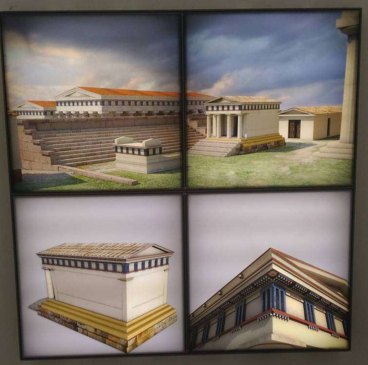

AndreyTar Опубликовано 28 января, 2022 Поделиться Опубликовано 28 января, 2022 @mostom просто на бронзе он не будет держаться долго, Впитаться не сможет, значит поверх пленкой, но нагревание от солнца и он растопится и сойдет. Мрамор пористый и поэтому туда он впитаться сможет, но для этого надо разводить пожиже скипидаром. Покрывать намазывая как краску, раствор пропитает камень, потом скипидар испарится, воск останется в порах. Но при нагревании он будет вытекать местами, где притяжение будет действовать. Пластилин если оставляешь на солнце, при плюс 20 и больше, воск из него вытекает, остается такая непонятная масса и подтеки воска под ней. Есть еще нюанс, после воска камень приобретает "свой" цвет, если без него он белый, то под ним как под пропиткой выявляется цет камня частично. Греки вероятно покрывали не весь камень, а только те части, которые с помощью этого воска нужно было покрасить. Не думаю что это был защитный эффект, дождей у них очень мало. Покраска же делалась именно таким способом, воск, масло, скипидар и краситель. Наносили, это въедалось в микротрещины камня и оставалось там. Даже если воск потом вытечет, краситель остается в порах камня. Рисованная реконструкция храмов Лего кстати такое чувство, что взяли идею как раз от греческих храмов ) Человечество вообще многое берет у древних и забывает об этом упоминать ) детские игрушки древних греков Тим Бёртон, о котором думал ранее, что интересно так придумывает , а оказывается чисто сплагиатил у древних ) 4 Ссылка на комментарий Поделиться на другие сайты Поделиться
