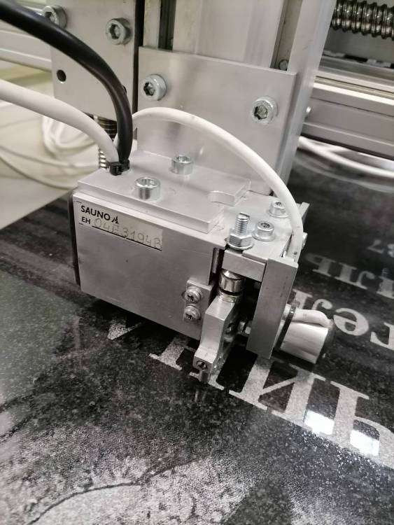

Аркадий Опубликовано 17 января, 2022 Опубликовано 17 января, 2022 Нужен совет. Борюсь ошибкой с конца ноября 2021 года. Предыстория: в сентябре обновляюсь с 8 версии на 11 и два месяца работает, не нарадуюсь, а в ноябре стала выскакивать "Ошибка 6. Магнит бьет слабо" исправил заменой проводов, так как стояли старые до обновления, а потом стал станок останавливаться и писать "Ошибка 7. Резкое изменение уровня", что я сделал за месяц: 1. Все что написано в Руководстве по эксплуатации версии 11. 2. Провода менял дважды 3. Вскрывал датчик уровня, грешил на магнит … 4. Снял рабочий электромагнит, с датчиком и та же хрень. Я что, то еще упустил или пора звонить в сервис лесть в мозги, хотя им только 3 месяца ? ((((
Роман н Опубликовано 18 января, 2022 Опубликовано 18 января, 2022 Посмотри привод Z. Возможно проскальзывает муфта. Датчик подает показание на изменения но муфта проскальзывает и двигатель продалжает крутить. А там немного надо чтобы ошибку. Может сам движок. Там какой стоит - импорт или наш дши200. Там может клинить подшипник. И посмотри шлейф в блоке управления на Z и также шлейф на голову. Хотя из перечисленного все это маловероятно но может поможет.
Аркадий Опубликовано 18 января, 2022 Автор Опубликовано 18 января, 2022 Спасибо. Привод посмотрю Z … никогда не задумывался наша муфта или импортная, работает и слава богу.
katalist Опубликовано 18 января, 2022 Опубликовано 18 января, 2022 Для начала выставьте станок по уровню и поменяйте провод R на качественный экранированный.
Аркадий Опубликовано 18 января, 2022 Автор Опубликовано 18 января, 2022 1 час назад, katalist сказал: Для начала выставьте станок по уровню и поменяйте провод R на качественный экранированный. я уже 10 лет работаю на станках Сауно и уже лет пять на проводах произведенных одним из форумчан, не буду делать рекламы, скажу что очень ими доволен...
katalist Опубликовано 18 января, 2022 Опубликовано 18 января, 2022 1 час назад, Аркадий сказал: я уже 10 лет работаю на станках Сауно и уже лет пять на проводах произведенных одним из форумчан, не буду делать рекламы, скажу что очень ими доволен... Это хорошо. Но если понадобится, можете обращаться
Гарик Челнинский Опубликовано 19 января, 2022 Опубликовано 19 января, 2022 Станок устойчиво стоит? Может из-за колебания пола такое быть. У меня пол деревянный в цеху, аккуратно ходим , чтобы станки не вставали. Если все нормально в этом плане, так тогда с z разбираться.По поводу заготовки , я думаю, смысла нет говорить, что поверхность для гравирования должна быть чистой.
Роман н Опубликовано 19 января, 2022 Опубликовано 19 января, 2022 Аркадий, ты неправильно понял. Я говорил про двигатель, что он может быть "китайский"(импорт) или наш.
Chestre Опубликовано 19 января, 2022 Опубликовано 19 января, 2022 (изменено) пошатай всю ось зэт за бочонок датчика во все стороны, за ударную головку тоже (верх-низ- лево-право), если что то где то болтается то увидишь где это происходит. так же проверь эластичную муфту на люфты и подтяни её. так же посмотри нет ли люфта в швп!!! подтяни ее тоже за средний винт. еще посмотри на натяг пружинки , не задевает ли пружинка за что-либо. так же попробуй чуть изменить местоположение датчика уровня наклонив чуток его в какую-либо сторону так, чтоб прога не писала что зазор между иглой и датчиком мал или велик . от нажатия на лапку и от наклона тоже такая хрень может выскакивать как у тебя. (но потом зазор выставь в энгрейве чтобы печаталось нормально). ну и еще как вариант соединения проверь и пробрызгай очистителем контактов с 3убной щёткой. ну или последний вариант который приходит в голову - провода глючат, жилка тонкая становится и показания передаются глючные, так же если и жила толстая будет то тоже самое будет. эти станки очень чувствительны к проводам. сам на 10 станках убедился в этом 100%. Изменено 19 января, 2022 пользователем Chestre
Аркадий Опубликовано 19 января, 2022 Автор Опубликовано 19 января, 2022 4 часа назад, Гарик Челнинский сказал: Станок устойчиво стоит? Может из-за колебания пола такое быть. У меня пол деревянный в цеху, аккуратно ходим , чтобы станки не вставали. Если все нормально в этом плане, так тогда с z разбираться.По поводу заготовки , я думаю, смысла нет говорить, что поверхность для гравирования должна быть чистой. Уже 10 лет с одного места бью …. пол кафельный по уровню выравнивал, под ножками у станка нескользящий материал… проблем с этим не было… В Краснодаре уже 2 дня стоят морозы, сделал себе выходные, поэтому все советы по проводки и механики отложил на пару дней… Я тоже склоняюсь к механическому косяку, чем к мозгам… буду шаманить, по результату обязательно отпишусь, может в будущем кому пригодиться, хотя за 10 лет случалось всякое, но чтоб месяц себе головы ломать, такого еще не было
Гарик Челнинский Опубликовано 19 января, 2022 Опубликовано 19 января, 2022 5 часов назад, Аркадий сказал: Я тоже склоняюсь к механическому косяку, чем к мозгам… буду шаманить, по результату обязательно отпишусь, может в будущем кому пригодиться, хотя за 10 лет случалось всякое, но чтоб месяц себе головы ломать, такого еще не было Ну раз так,то да. Я бы с муфт начал зет и икс. Потом двигатель зет. Потом каретка зет. А восстановление гравировки как делаешь? С пропущенного места? Или вручную? Я это к чему, если делаешь с пропущенного места, на экране компа все нормально, а игла выходит за пределы заготовки, так это точно муфта икс, и возможно, двигатель икс. А вообще, резкое изменение уровня-это ошибка гравера, который не пользуется рамкой и не выставляет отступы, т.к станок может пиксель какой нибудь увидеть на границе заготовки и поехать его выбить. И бубль гум. Все, встал за пределом из-за габарита магнита , разгона, скорости. Одиннадцатая к этому вообще придирчива.
Гарик Челнинский Опубликовано 19 января, 2022 Опубликовано 19 января, 2022 Семерка грешила этим резким изменением уровня у меня, причем становилась по центру заготовки. Танцы с бубном были такие: , выставление станка по уровню, заготовки по уровню, и магнита самого по уровню на каретке. Пропало. 6 часов назад, Аркадий сказал: по результату обязательно отпишусь Было бы неплохо, т.к на одиннадцатой очень интересно, что за косяк такой, если станочный это косяк.
Аркадий Опубликовано 21 января, 2022 Автор Опубликовано 21 января, 2022 19.01.2022 в 16:44, Гарик Челнинский сказал: Ну раз так,то да. Я бы с муфт начал зет и икс. Потом двигатель зет. Потом каретка зет. А восстановление гравировки как делаешь? С пропущенного места? Или вручную? Я это к чему, если делаешь с пропущенного места, на экране компа все нормально, а игла выходит за пределы заготовки, так это точно муфта икс, и возможно, двигатель икс. А вообще, резкое изменение уровня-это ошибка гравера, который не пользуется рамкой и не выставляет отступы, т.к станок может пиксель какой нибудь увидеть на границе заготовки и поехать его выбить. И бубль гум. Все, встал за пределом из-за габарита магнита , разгона, скорости. Одиннадцатая к этому вообще придирчива. Восстановление по разному делаю и с нулевой точки, и с заданного фрагмента, все зависит от задачи… я не бью стеллу, без необходимости, одной иголкой, обычно портрет отдельно, текст отдельно. 19.01.2022 в 17:07, Гарик Челнинский сказал: Семерка грешила этим резким изменением уровня у меня, причем становилась по центру заготовки. Танцы с бубном были такие: , выставление станка по уровню, заготовки по уровню, и магнита самого по уровню на каретке. Пропало. Было бы неплохо, т.к на одиннадцатой очень интересно, что за косяк такой, если станочный это косяк. на 8 был у меня такой косяк, тем же способом вылечил. Сегодня прочистил еще раз все контакты, сделав акцент на х,z и сделал протяжку всех механизмов, жалею, что не сделал ее раньше были не закручены 2 винта на двигатели по х, но результат тот же, ошибка пока не уходит.

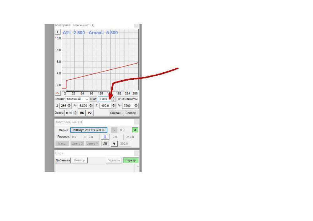

igors Опубликовано 20 февраля, 2022 Опубликовано 20 февраля, 2022 16 часов назад, Weltall сказал: Ставлю на угол как в видеоинструкции. пробую запускать. ведёт слева на право. Не набивая т.е. по изображению там черный фон. и улетает дальше. соответственно с ошибкой 7. @Weltall скорее всего Вы сменили шаг перед гравировкой
Weltall Опубликовано 20 февраля, 2022 Опубликовано 20 февраля, 2022 (изменено) 3 часа назад, igors сказал: @Weltall скорее всего Вы сменили шаг перед гравировкой шаг не менял. но в ходе попыток. выяснил что идёт смещение оси х при старте где то на 5 см. и растяжение изображения по оси х в 2 раза. в режиме нулевой точки может уйти вверх и лево. 4 часа назад, Мойша Степан сказал: @Weltall , описано всё сумбурно. Я ничего не понял. Лучше всего выложить здесь видео, что где и когда уходит... там наверное уже не актуально. т.к. выяснил что идёт смещение оси х при старте где то на 5 см. и растяжение изображения по оси х в 2 раза. Изменено 20 февраля, 2022 пользователем Weltall

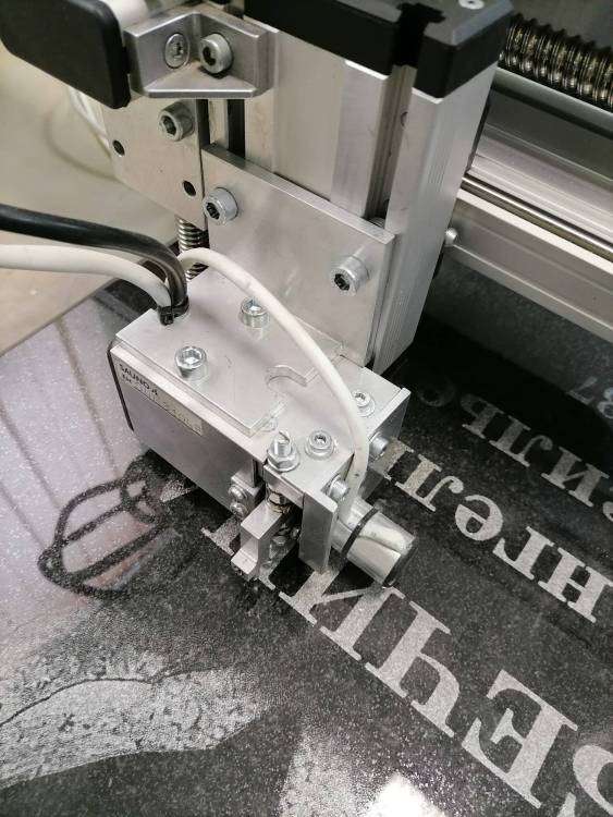

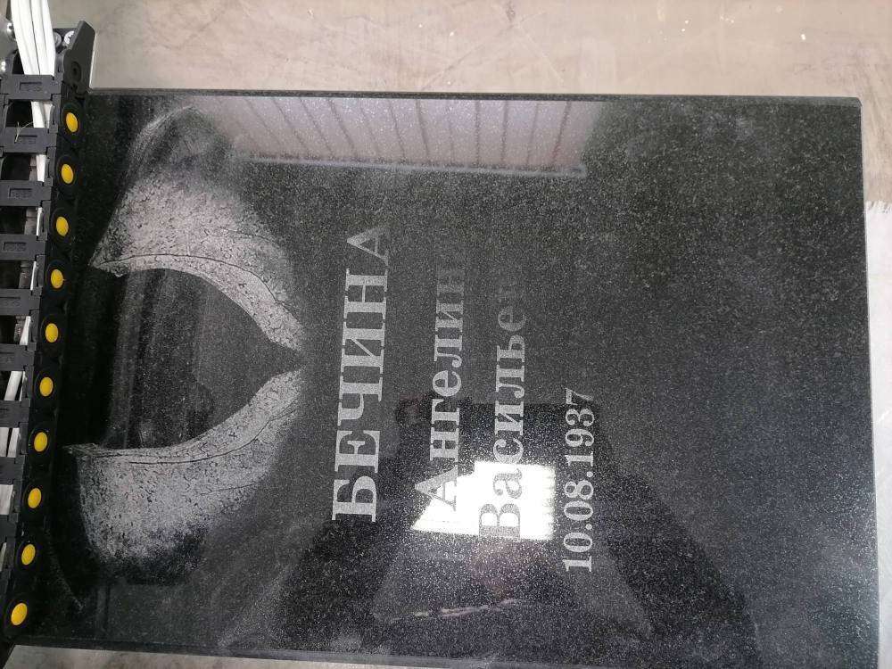

Ольгуша Опубликовано 8 апреля, 2022 Опубликовано 8 апреля, 2022 Здравствуйте! У меня такая проблема. Станок только что привезли с техобслуживания. Выбили один памятник, было все нормально. На втором памятнике выбилось так как на фото. Высветилась ошибка типа резкого перепада уровня. Проверили все по уровню,нормально. Хочу запустить ФИО отдельно, при выставлении зазора, ударная головка опускается, игла касается камня и как бы еще хочет опуститься. Высвечивается ошибка 8: лапа датчика уровня R ниже чем игла,также возможно слабое натяжение пружины датчика уровня R. Лапку датчика уровня проверяли, все нормально. Разъемы все почистили. Пробовали тестировать датчик уровня по инструкции. В том месте,где пробилось нормально, он срабатывает и зазор выставляется. А где не пробилось, опять выдает ошибку 8 и игла опять хочет опуститься ниже. Позвонили в Сауно, там говорят проверить магнит на другом станке. Как правильно снять магнит объясняют, но не понятно. Инструкции не нашла. Научите, пожалуйста. И правда ли дело в магните?
katalist Опубликовано 8 апреля, 2022 Опубликовано 8 апреля, 2022 2 часа назад, Ольгуша сказал: Здравствуйте! У меня такая проблема. Станок только что привезли с техобслуживания. Выбили один памятник, было все нормально. На втором памятнике выбилось так как на фото. Высветилась ошибка типа резкого перепада уровня. Проверили все по уровню,нормально. Хочу запустить ФИО отдельно, при выставлении зазора, ударная головка опускается, игла касается камня и как бы еще хочет опуститься. Высвечивается ошибка 8: лапа датчика уровня R ниже чем игла,также возможно слабое натяжение пружины датчика уровня R. Лапку датчика уровня проверяли, все нормально. Разъемы все почистили. Пробовали тестировать датчик уровня по инструкции. В том месте,где пробилось нормально, он срабатывает и зазор выставляется. А где не пробилось, опять выдает ошибку 8 и игла опять хочет опуститься ниже. Позвонили в Сауно, там говорят проверить магнит на другом станке. Как правильно снять магнит объясняют, но не понятно. Инструкции не нашла. Научите, пожалуйста. И правда ли дело в магните? Ответил в личку
eve Опубликовано 15 апреля, 2022 Опубликовано 15 апреля, 2022 08.04.2022 в 11:18, Ольгуша сказал: Высвечивается ошибка 8: лапа датчика уровня R ниже чем игла Возможно, заготовка слишком тонкая, попробуйте подложить что-нибудь под неё. Либо же уклон сильный.
