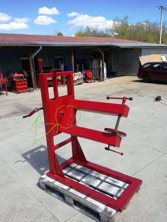

Добрый день
Пришёл ко мне новый сотрудник по ручной полировки, привык шлифовать памятники закрепленные вертикально, вот думаю какую приспособу придумать чтобы мог сам переворачивать стороны некого неоталекая. Хочу совета кто на чём и как приспособился шлифовать? Может есть какие преблуды?  Нашёл на просторах инета такой держатель но он крутится по горизонтали

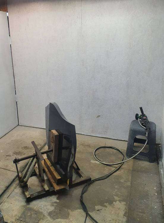

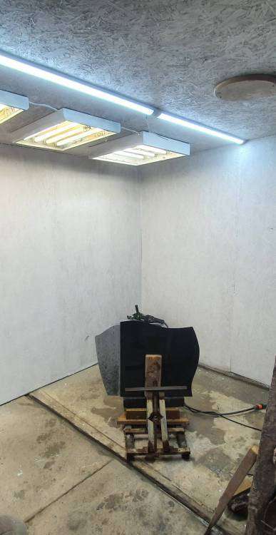

И ещё вопрос, как он раньше тогда без этой приспособы полировал???
Струпцинного типа прижимая с двух сторон. Но на ней неудобно крутить памятник да и фаски широкие неудобно20220209_191710.thumb.jpg.d3f917ed320a14e1b7ade7985e0cf734.jpg
С таким способом полировки, один памятник обрабатывать с будет весь день, но есть плюс, полировка должна быть зеркало... 👍 👍 👍

34 минуты назад, Владимир1986 сказал:
Говорит что три делал задень:) ну у нас пока по два, но полировка действительно хорошая

@Arturs ..здравствуйте..
..на самом деле, очень странно для одного полировщика придумывать какую либо приблуду.. да еще и представленной Вами конструкции...
..скажу так - сколько уже их было придумано-перепридумано, но самой эффективной оказалась приспособа - это второй полировщик...
..завалите его работой - и пусть берет в помощь еще одного - а там уже пускай ворочают себе как хотят...
..если же требуется один или нет возможности - пускай переучивается, на самом деле "стоя" легче как бы, но не полезнее и не быстрее.. там получается просто прижимать удобней и сподручнее.. но я заметил, что передвигаясь на корточках вокруг заготовки, подымаясь, разгибаясь, наклоняясь и вообще двигаясь в разных положениях - намного полезней для спины...
..у меня некоторые резчики даже делают себе "перекур" шлифовкой.. ..день выстоять буквой "зю" при резке (как и при шлифовке "стоя") - очень тяжело для позвоночника..
..а если хотите все таки приблуду - то я Вам посоветовал бы тележку (если найду фото выложу).. где то на форуме что то похожее я видел - облокачиваете на нее - ставите стоймачка и шлифуете... потом кладете, разворачиваете и опять ставите, но уже следующей плоскостью.. там и дешево и сердито и функционально..
..но я бы все таки придерживался идеи второго шлифовщика.. намекните ему за помощника ему - может он подумает и сам переучится, чтобы работу у него не отобрали)))..
..все остальное уже перепробовано.. удачи..

Я бы такую сам зделал  варить умею вот только механизм в этом месте неосоьо понятен, мож кто подскажет
крутишь рычаг, там же шестеренки, на облегчение крутящего момента сделаны.. чтоб спокойно крутил громадину.. схемы в инете можно наити.. НО! шестеренки заказывать, это уже другой гемор) Можно чтоб зубья при вращении упирались в стопор, и тут тоже гемор с шестеренками)
В этой приспособе не все так просто. В ней два вращения. Первое вокруг оси, второе это в месте, где зажимается стела между двумя дисками. Поэтому чтобы повернуть вокруг своей оси используется червячная передача. Чтобы повернуть стелу используется цепная передача и червячная передача (вторая). И ещё для регулировки по высоте используется трапециидальная винт гайка.
Всё это по идее смазывается литолом, который потом обнаруживается в самых неподходящих местах. К примеру в виде масляных пятен на мраморе :neeet: Да и сама эта конструкция в виде открытого передаточного механизма густо покрывается пылью.
