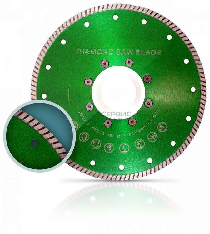

Gra4 Опубликовано 16 мая, 2024 Опубликовано 16 мая, 2024 Надыбал такой , сегодня опробовал , пилит -сказка просто за такую цену. В сервис камня ехва за 1900 р по акции 230й зеленый на фланце Ну там я так понял не ехва🤣 но я прям кайфовал сегодня, он за 20 минут себя окупил
fenix Опубликовано 16 мая, 2024 Опубликовано 16 мая, 2024 (изменено) Это наверно пока новый пилит как сказка, а потом........тоже сказка или дебри сказочной тайги начинаются... Изменено 16 мая, 2024 пользователем fenix
Gra4 Опубликовано 16 мая, 2024 Опубликовано 16 мая, 2024 Ну знаешь, есть с чем сравнить. Ну конечно пару часов не показатель, но даже когда подгорел бить не начал и мягко резал, хз посмотрим что дальше будет. Но свои 1900 отработал за 20 минут🤷 уже не пожалел что купил попробовать.
Владимир1986 Опубликовано 16 мая, 2024 Опубликовано 16 мая, 2024 (изменено) Скорее всего пилить будет хорошо, но быстро сточится, за свои деньги норм... 👍 👍 👍 Изменено 16 мая, 2024 пользователем Владимир1986
Gra4 Опубликовано 17 мая, 2024 Опубликовано 17 мая, 2024 @Владимир1986 ну за час беспрерывного пиления не стерся визуально ни на сколько, только края закруглились. Надо тот ☝️голубенький попробовать ещё, правда я с сегментными опасаюсь работать , ими только прямые резы делать а я привык над дисками исголятся по всякому🤣
P@lbI4 Опубликовано 17 мая, 2024 Опубликовано 17 мая, 2024 Мне он не понравился. Быстро сгорел. И жестко режет. По поводу скидок в Сервис камня. Я этот диск брал без скидки за 1900. Через 2 дня он же стал продаваться со скидкой за те же 1900. У них есть чат в телеге, я там и "повелся". Там же они и УШМ китайскую рекламируют.
Gra4 Опубликовано 18 мая, 2024 Опубликовано 18 мая, 2024 @P@lbI4 ну не знаю, мож тебе такой попался или мне наоборот хороший, режет прям чувствуется как мягко. Алмазы большие, сталь толстая, тяжелая. Посмотрим короче как дальше себя поведет. А скидки это везде так🤣 нарисуют от балды цену и типа скидка, маркетологи хреновы))) 1

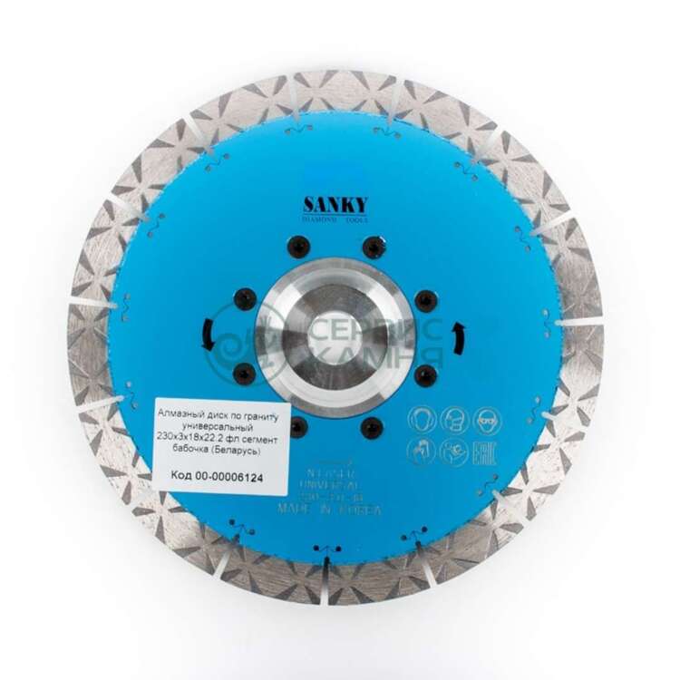

антропов роман Опубликовано 18 мая, 2024 Опубликовано 18 мая, 2024 (изменено) В 16.05.2024 в 21:16, Gra4 сказал: Надыбал такой , сегодня опробовал , пилит -сказка просто за такую цену. В сервис камня ехва за 1900 р по акции 230й зеленый на фланце Ну там я так понял не ехва🤣 но я прям кайфовал сегодня, он за 20 минут себя окупил Пардон,@Gra4 , но я ни фига не понял - то ли "ихва зелёная 230 за 1900 (???), то ли что на фото голубенькое на которой "Санька" латиницей написано ...??? Дык, ты с чего возрадовался то ??? Я ни фига не понял с твоей писанины. У меня нынче с ТДР вылетоло алмазной кромки порядка 8см ......Ни когда такого не было..максимум трещинку сажал или щербинку мелкую, что можно было дальше работать... А ткт "здрасте - приехали" ... Изменено 18 мая, 2024 пользователем антропов роман
Gra4 Опубликовано 19 мая, 2024 Опубликовано 19 мая, 2024 @антропов роман я зеленый купил за 1900. Мне понравился пока. Хз что с ним дальше будет
антропов роман Опубликовано 19 мая, 2024 Опубликовано 19 мая, 2024 фотку скинь зелёного... "Ихва" за 1900 - странно...
Владимир1986 Опубликовано 19 мая, 2024 Опубликовано 19 мая, 2024 19 минут назад, антропов роман сказал: странно Подделка сто процентов, но пилить может....
Gra4 Опубликовано 19 мая, 2024 Опубликовано 19 мая, 2024 @антропов роман да на нем даже и не написано что ихва. Но пилить может) Производство Беларусь написано 🤷
антропов роман Опубликовано 19 мая, 2024 Опубликовано 19 мая, 2024 ага. диамант это (выше ты не говорил про него), и без фланца... Я без фланца не умею

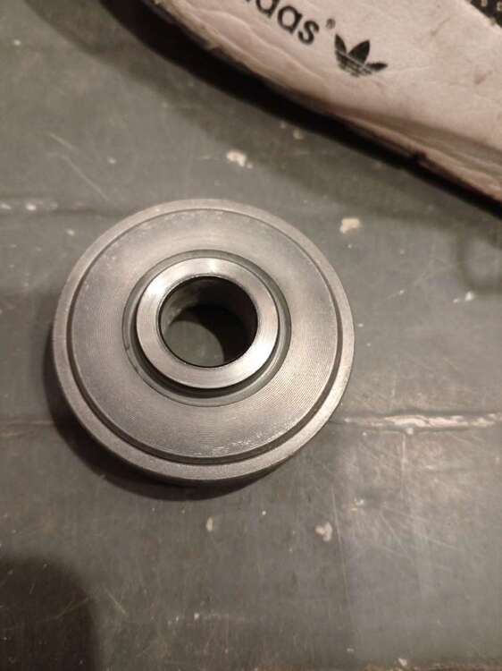

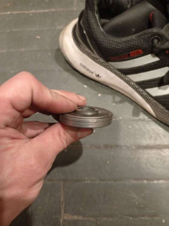

Gra4 Опубликовано 19 мая, 2024 Опубликовано 19 мая, 2024 У меня стоят под дисками быстрозажимные толстые планшайбы, весчь 👍 От руки затягивается и снимается диск А как картинку смотреть которую ты прставил🤷 1
антропов роман Опубликовано 19 мая, 2024 Опубликовано 19 мая, 2024 (изменено) 11 часов назад, zelenok сказал: Да вон он-широкий ахмуренный фланец, массивный, под болгарскую гайку, мне такой больше заходил чем который на ножке с резьбойПравда иной раз шпинделёк просится подточить я и энтого не разглядемши 11 часов назад, zelenok сказал: Правда иной раз шпинделёк просится подточить Мляяяяяяяяяя.... ПоубЫвал ба за такое... ШАЙБА ТОЛСТАЯ С ПОДШИПНИКОМ для такого ...идёт в комплекте к тяжёлым "макитам" (9040) либо покупается отдельно...(так же в комплекте люксовой комплектации 9020 в кейсе) ... После сточенного шпинделя (поубЫвал ба рукоблудов ) не напялить ужо диск с фланцем на ножке - он на соплях ужо висит, особо которые на мрамор...было, что апосля шаромыжника вылетел диск на мрамор, благо ни кого на траектории не оказалося... Эдак придут разовые шаромыжники, и ну давай не спросясь казённые шпинделя точить, а после них хучь потоп... Изменено 19 мая, 2024 пользователем антропов роман
Gra4 Опубликовано 21 мая, 2024 Опубликовано 21 мая, 2024 @антропов роман у меня шпиндель подточен чуть и гранитным не мешает и под мраморный мультик за подлицо. Я уж запутался, у меня ж несколько болгарок 230х. Но сейчас пилю только 2600 ватной и все норм. Что дистар ставлю тарелку что во этот последний на фланце. А когда по мрамору мультик просто убираю эту шайбу и все ок🤷 1
антропов роман Опубликовано 21 мая, 2024 Опубликовано 21 мая, 2024 2 часа назад, Gra4 сказал: Но сейчас пилю только 2600 ватной Полагаю это "макита 9040", которая гайкой такой комплектуется...и рукояткой прорезиненной.
Gra4 Опубликовано 24 мая, 2024 Опубликовано 24 мая, 2024 В 22.05.2024 в 00:16, антропов роман сказал: Полагаю это "макита 9040", которая гайкой такой комплектуется...и рукояткой прорезиненной. У меня на всех такие планшайбы кроме китая, там посадочное шпинделя другое
