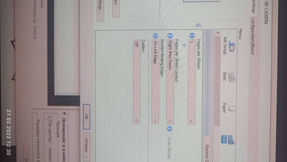

kotkluch Опубликовано 25 февраля, 2022 Опубликовано 25 февраля, 2022 Здравствуйте! Не пойму что случилось,но в драйвере 430 не могу найти печать без полей! Раньше было где то,сейчас все просмотрел на 10 раз,не нашел! Где искать? Если кто будет печатать,скиньте фото этого пункта настройки!

kotkluch Опубликовано 27 февраля, 2022 Опубликовано 27 февраля, 2022 У меня нет этого пункта, драйвер pcl 25.02.2022 в 21:37, basilok сказал: тебе должно быть стыдно после стольких лет работы.
basilok Опубликовано 27 февраля, 2022 Опубликовано 27 февраля, 2022 А что тебе мешает скачать PCL6 драйвер на русском с официального сайта Ricoh ???
