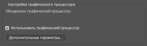

Soaring man Опубликовано 6 марта, 2022 Поделиться Опубликовано 6 марта, 2022 Поставил ФШ 2020, а он вроде видит, но не определяет в настройках ее названия: Т.е. там пустое поле, а должно быть отображено название моей видюхи. Но это не было бы проблемой, если бы можно было включить OpenCL: OpenCL не активен, не включается. Это очень печально( И граф. процессор нельзя использовать. На ФШ 2019 таких проблем небыло, но в 2020 появился очень нужный инструмент. Какие могут быть причины? Пробовал разные версии 2020, переустанавливал драйвера видюхи, делал то, что помогало с этим вопросом раньше. Но без толку Ссылка на комментарий
Mystery Опубликовано 6 марта, 2022 Поделиться Опубликовано 6 марта, 2022 9 минут назад, Soaring man сказал: Какие могут быть причины? В новой версии фотошоп некорректно определяется видяха. Есть два варианта, первый запустить фотошоп от имени администратора. Ссылка на комментарий
Soaring man Опубликовано 6 марта, 2022 Автор Поделиться Опубликовано 6 марта, 2022 13 минут назад, Mystery сказал: Есть два варианта, первый запустить фотошоп от имени администратора. Пробовал, не помогает. А второй какой? Ссылка на комментарий
Mystery Опубликовано 6 марта, 2022 Поделиться Опубликовано 6 марта, 2022 В папке фотошопа есть файл - sniffer.exe, попробуй переименовать его. Например в 1niffer.exe Ссылка на комментарий
Soaring man Опубликовано 6 марта, 2022 Автор Поделиться Опубликовано 6 марта, 2022 5 минут назад, Mystery сказал: В папке фотошопа есть файл - sniffer.exe, попробуй переименовать его. Например в 1niffer.exe И это пробовал. Раньше помогало, сейчас нет ( Ссылка на комментарий
Mystery Опубликовано 6 марта, 2022 Поделиться Опубликовано 6 марта, 2022 Значит глюк в данном релизе. Надо пробовать скачать другой релиз или новее версию. Возможен также глюк в кряке. Ссылка на комментарий
Yuriu Опубликовано 6 марта, 2022 Поделиться Опубликовано 6 марта, 2022 я могу ошибаться, но возможно дело в минимальных системных требованиях в новом фотошопе. Они когда только выпустили - все норм было, потом они выпустили обнову и повысили минималки по видяхам и все бородатые видеокарты - либо гораздо медленней стали, либо вот так коряво работают. Тоже пробовал и дрова обновить и переустановку, обновление фотошопа. Видяхи не дешевые но на работу купил с авито б/у - все ок. Дома не работает только масляная краска и нейронные фильтры не так шустро работают. Может и заморачиваться не стоит, не знаю фейк или нет - кричат Adobe тоже всё .. У меня лицензия пока работает, но возможно на Gimp или другие аналоги придется переходить или ... Ссылка на комментарий
Soaring man Опубликовано 6 марта, 2022 Автор Поделиться Опубликовано 6 марта, 2022 2 часа назад, Mystery сказал: Значит глюк в данном релизе. Надо пробовать скачать другой релиз или новее версию. Возможен также глюк в кряке. Да пробовал ( @Yuriu спасибо, проверю. Ссылка на комментарий

Soaring man Опубликовано 19 марта, 2022 Автор Поделиться Опубликовано 19 марта, 2022 07.03.2022 в 01:04, Yuriu сказал: Они когда только выпустили - все норм было, потом они выпустили обнову и повысили минималки по видяхам и все бородатые видеокарты - либо гораздо медленней стали, либо вот так коряво работают. Да, так и есть. Ставлю версию 21.0 или 21.1 - видит видяху. Ставлю 21.2 (которая именно мне и нужна) - всё, не видит. Пришлось оставить два ФШ, 2019 для работы и 2020 21.2 вспомогательно Ссылка на комментарий
