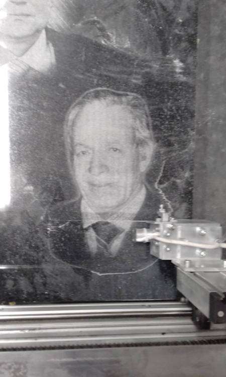

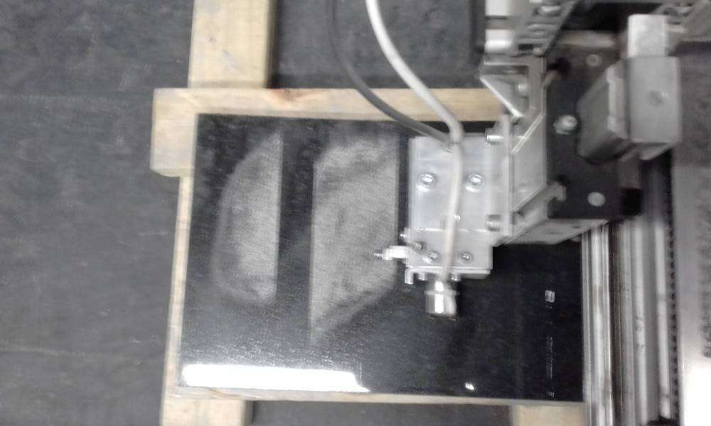

Всем добрый день, извечная проблема, наверное это полосы, недавно у меня планшетный станок стал барахлить, рисунок стал размазываться и глючил станок сам. Я поменял на нём муфты и провода какие были новые, а именно: X, Z, R. Сначала всё вроде бы шло нормально, пробовал пробить портрет, он с каждым проходом начинал съезжать в бок, в общем я поменял муфту на пластмассовую и затянул хорошо, после этого станок перестал съезжать, но появились вертикальные полосы на портрете. Я читал форум, все пишут разные причины, может что-нибудь я сделал не так?

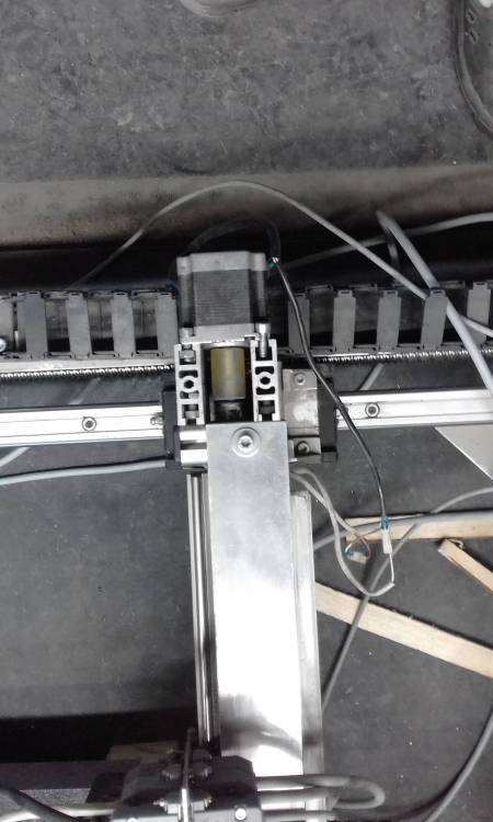

Первым делом надо смотреть состояние гайки ШВП оси X и каретки оси Y.

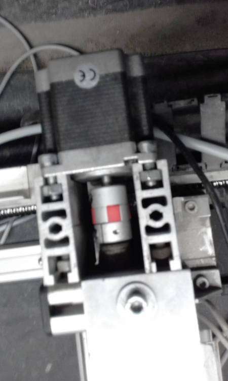

Мотор надо крепить на все 4 винта, иначе с муфтой от Валика при таком креплении разобьёт подшипник и вал будет болтаться. И придёт конец гайке ШВП и будут полосы.
@katalist хорошо, так и сделаю
