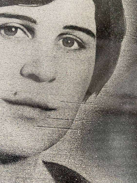

Здравствуйте! Станок Агат 2.12 иногда бьёт фото полосами. Раньше всё было нормально. В ремонт возили, сказали, что проблема в программе. Но не может быть проблема в программе, она той же версии, год уже с ней работаю по одному и тому же шаблону, всё получалось хорошо. Сейчас набились три фотки с полосами, другая точно такая же, с теми же настройками, без полос. Я не понимаю, что происходит и как это исправлять, подскажите, пожалуйста :(

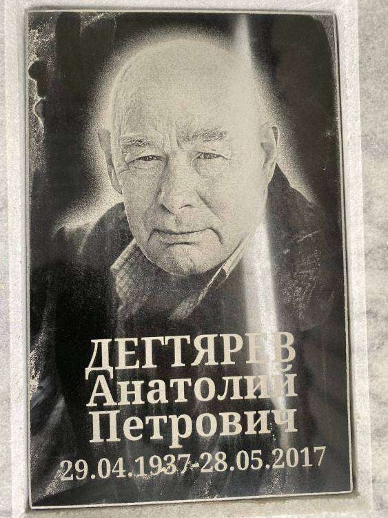

Вот нормально получилось. Сегодня набили.

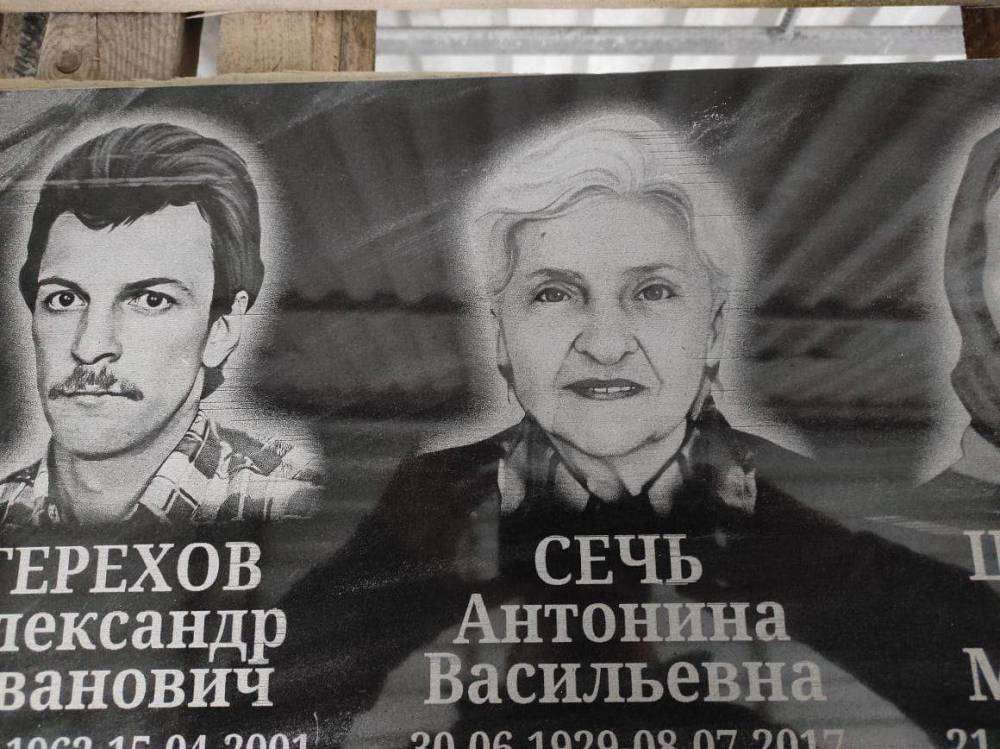

А вот вчерашние с полосками:
f36b382b-a31d-403b-81aa-de1e8e47c174.thumb.jpg.a9e5550bc17965b4ad8c233df829c797.jpg8a263eeb-e105-413b-ac90-db366d01cb6e.thumb.jpg.eeb1d945b559df99c2a2a50cc7d76d5b.jpg
Все делались по одному и тому же шаблону. Эти три внизу просто вместе совмешены, бились одновременно. Размер у них у каждой 20х30 см.

Привет , рекомедую перебрать двигатель печатной головки, почистить от пыли , проверить на подклинивание двух подшипников нутри.

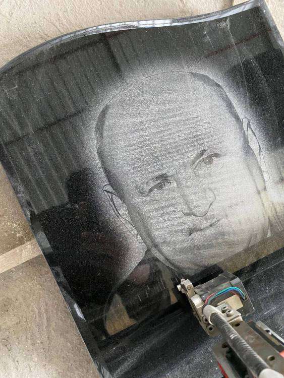

Может быть какая-то программная ошибка? Сегодня вот набили предыдущую фотку нормально, а на этой вообще странности:
Просто если бы было дело в головке, станок бы все изображения портил, разве нет?
21 минуту назад, tochka сказал:
непонятные странности. не понятно что там на фото.
1. поменяйте провод на Х.  можете просто соплю повесит на веревочке, даже не прокладывая в кабель канал, из любого провода, шшвп какой нить.
2. если не поможет, наверное замена головы.
если сильно хочется можно снять моторы и просто по рельсе покатать, есть закусывания или нет.
Ну вот да, первые фото пропусков в печати и эти  разводы имеют скрее разную причину. может с приводными шкивами что, можно снять ремни и повращать привода.
механическая часть станка двольно проста, минимун инструмента и мультиметр провода прозвонить.

И что даст поменять провод на X ???... У него что? Мотор по Х останавливается? Тут либо  провод на голову который идёт , либо подшипник в моторе головки клинит, либо голова зависает в воздухе, почистите и смажьте рельсу с кареткой на которой голова держится! Пролема однозначно не в программе!!! Это какие ремонтники вам так сказали? Вы к кому возили?

подшибник в норме, он бы размазюкивал тогда, а не катался.
кстати да, вариант что голова на рельсе Z клинит
@Connar Не тот подшипник, который катается! А который в моторе(головке) стоит! Редко, но бывает, что и он подклинивает....

15.04.2022 в 15:33, ERROR сказал:
Оно на то и похоже! Потому, что видно на фото, что полосы начинаются из тёмных областей, где слабая сила удара! А белые хватает силы пробить...
Но!!! Совет советом, но если они разберут головку, то есть снимут коромысло с вала, потом настроить её правильно не смогут! Там не всё так просто, как кажется на первый взгляд!)))
Изменено пользователем Wanderer3000
Ну, просветите в чём там сложнось настройки. Это простейший шаговый двигатель линейных перемещений , вынимаем якрь зачищаем 1500-2000 шкуркой , промываем очистителем контактов, продуваем статор, снимаем пылиники с опорных подшипников промываем внутренности, пыльники я заменил на резиновые . При сборке болты стяжные не затягиваем сразу а как бы из стороны в сторону покрутить весь бутерброд чтоб он весь встал в линию оси двигателя , затягиваем но без фанатизма.....и всё , всё работает и настраивать ничего не надо.
