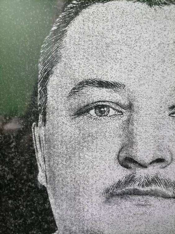

Здравствуйте, форумчане!
Заполосил станок. Впервые. Техподдержка отдыхает. А я даже не понимаю от чего это может быть... Слышать слышала, но в подробности никогда не вдавалась. От чего это? к чему это? как это исправить? что сделать? В инете посмотрела-там про зубр ни слова. про шуруповерты, степлеры про что то еще. а про наш нету. впервые такое.
научите, подскажите.... :r_help:
игла новая, ТО пройдено в полном объеме месяц назад..... гравер-я-не самый плохой))))
В темах по зубру поискала, там про "заполосил" нету.

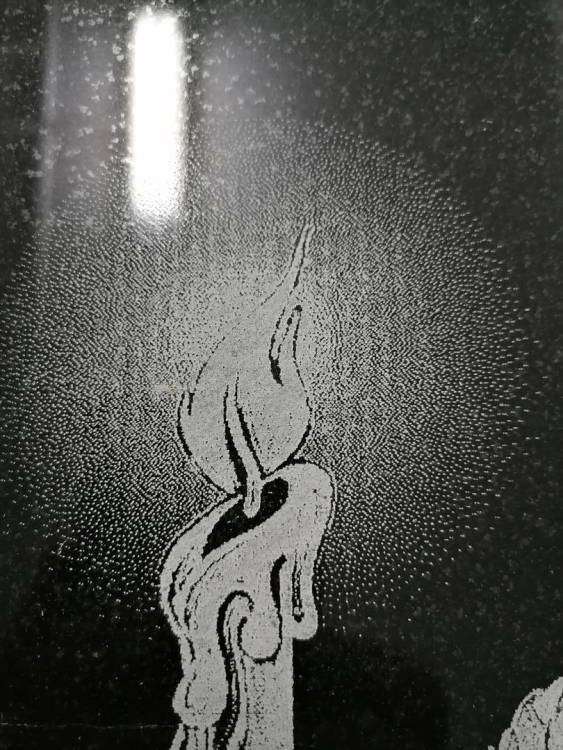

Вы муар не настраиваете? Точек вообще нет
10 минут назад, Sertem сказал:
техподдержка все настраивает... с боссом...

в общем так. технарь из меня нулевой. каждый год не ленимся возим к софтам весь станок. мажут, чей то там шаманят, чей то меняют, чей то регулируют. привозят в моем понимании суперскую машинку. но... тут заполосил и я так понимаю-сбился муар. если у меня какая то заморочка-я звоню софтам. мгновенная помощь, объяснение, под руководством исправление. глобального особо не было. а тут софты на праздниках, а я просто обещала в понедельник отпечатать стеллу. вот думала кто нибудь-раз и сразу выдаст весь расклад че мне куда закрутить-открутить, где какие циферки изменить-и вуаля.......
ан не тут то было.............
1 минуту назад, Смешарик сказал:
мы и "тута" вместе)
НУ Я ЖЕ ТУТА С ТОБОМ)):aaw:
10 часов назад, Sertem сказал:
Точнее сказать нет точек точка в точку ))))\
10 часов назад, Смешарик сказал:
Жесть...
9 часов назад, Смешарик сказал:
Верно.
Сбился муар.
Позвонил товарищу...он грит  на память вроде как ..страница с 90 по 95 инструкция..."настройка муара"
А так он хмыкнул...- гравёр наверное неопытный какой то
Так то он говорит настройку надо делать каждый месяц если станку больше года.
Вообщем надо становится хорошим технарём...в софт не навозитесь.

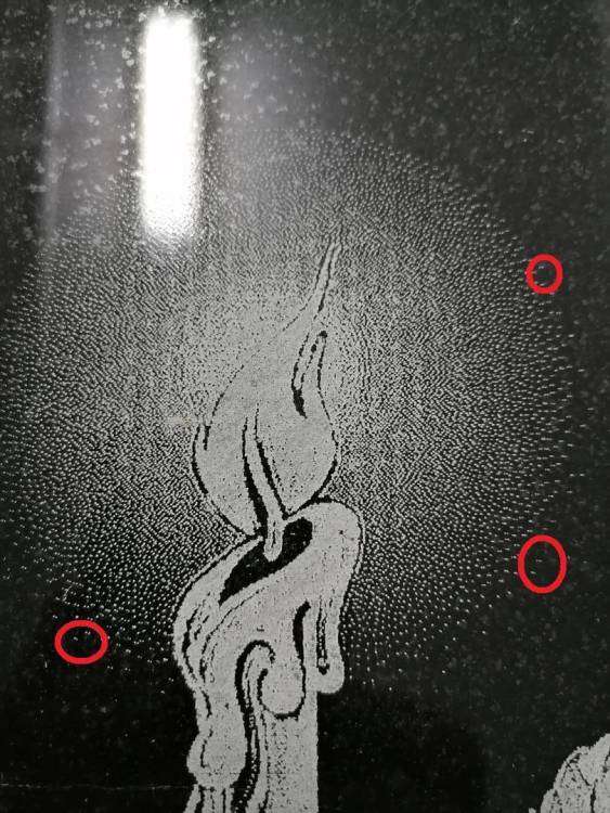

Причина очевидно,но если хотите убедиться...то посоветовал проверить  файл запущенный свечи в работу .На нем наверняка нет двойных точек...
файл нормальный...как мне кажется. завтра от станка покажу
