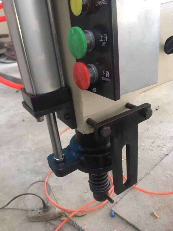

Всем доброго времени суток, уважаемые форумчане! На производство приобрели колено-рычажный станок китайского производителя Wanlong. Модель MS-2600air. Самое основное отличие от модели MS-2600 это то, что в нашем станке прижим должен осуществляться при помощи воздушного компрессора. В характеристиках есть значение давления, а вот необходимые характеристики компрессора отсутствуют... Менеджер фирмы, на которой приобретали данный станок, написал, что нужен компрессор с ресивером на 300 литров. Писал ещё на одну фирму по продаже данных станков, те ответили, что можно использовать самый недорогой с ресивером литров на 100 максимум. Вот разница в цене на данные компрессоры существенная и хотелось бы услышать от вас экспертных мнений. Может кто-то пользуется уже данными станками, или знает у кого можно уточнить. Какой всё-таки компрессор можно использовать?
100 литров за глаза хватит,
5 часов назад, habych сказал:
Чем дороже тем дольше служит...
При чем тут ресивер? Нужно смотреть производительность компрессора. Для прижима скорее пойдет и простейший "гаражник", но имея компрессор скажем с производительностью литров 500/мин. Можно пользоваться разным воздушным инструментом.
3-4 атмосферы Производительность 100 литров/мин
Это винтовой ?
это пневмо цилиндр для прижима. А сам компрессор поршневой самый простой потянет. Там же поджал пневмо цилиндр и он держит воздух практически не расходует.
