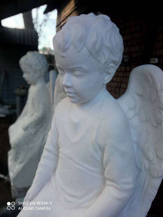

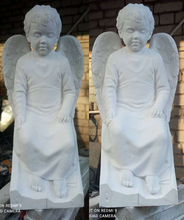

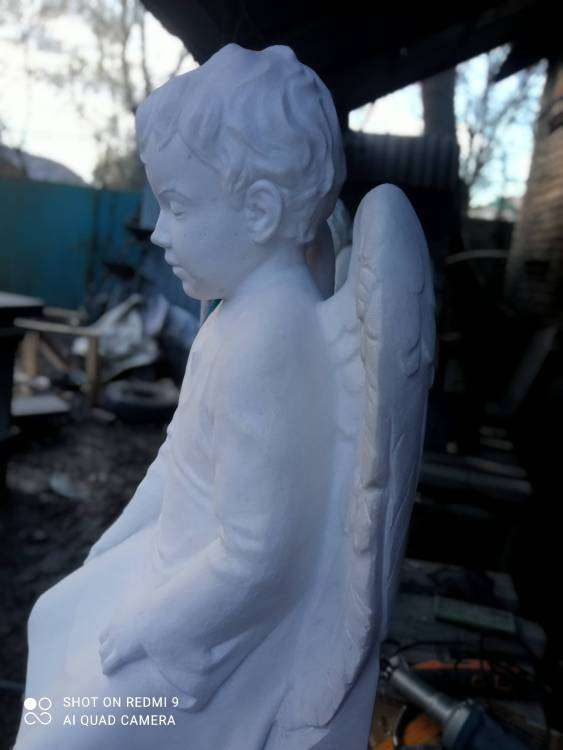

антропов роман Опубликовано 6 мая, 2022 Автор Опубликовано 6 мая, 2022 (изменено) Да. Разные настройки на камере телефона. Заказунья докопалась "что-то в лице не то " Всё 10 раз перепроверено. Копейка в копейку с макета (во всяк случае мордашка). Но две разных настройки в телефоне - разная ширина мордашки. А макет она ваще в сером пластилине принимала. Лепил не я. Мне уже гипсовую отливку подогнали. Изменено 6 мая, 2022 пользователем антропов роман 2
AndreyTar Опубликовано 6 мая, 2022 Опубликовано 6 мая, 2022 Цветовая разница влияет на восприятие, сам знаешь. В гипсе она видела? после пластилина

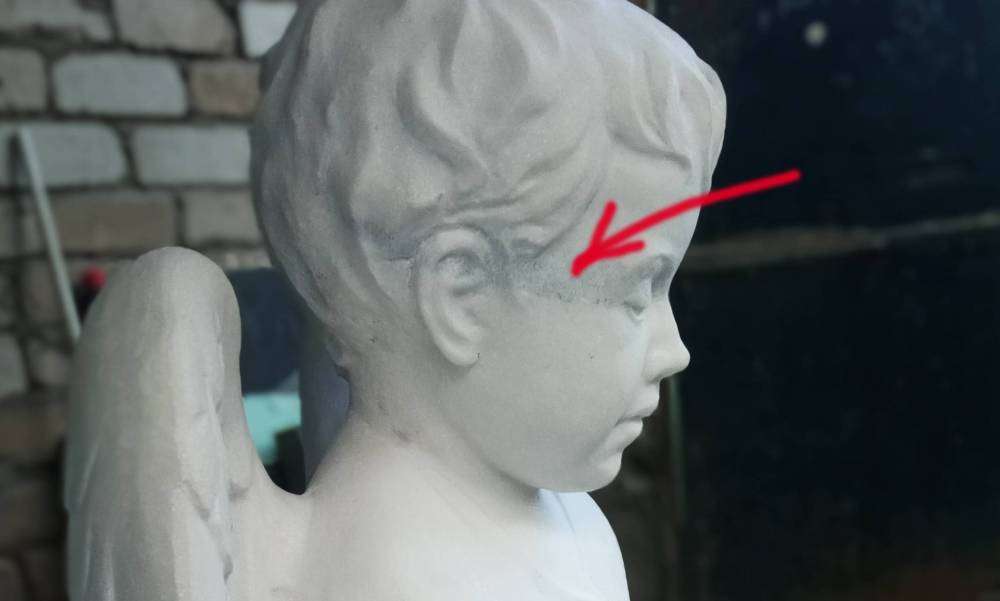

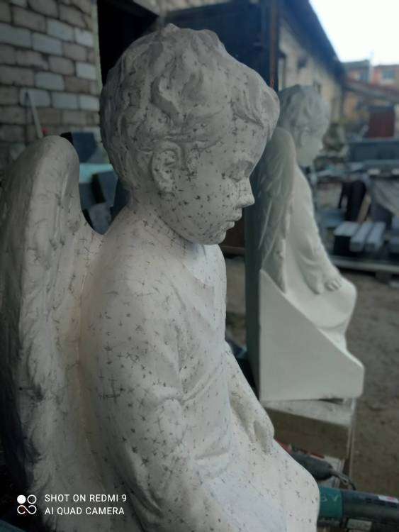

антропов роман Опубликовано 6 мая, 2022 Автор Опубликовано 6 мая, 2022 7 часов назад, AndreyTar сказал: Цветовая разница влияет на восприятие, сам знаешь. В гипсе она видела? после пластилина там ещё шляпа какая - заказун посредник...т.е. не клиент потребитель... В работе вскрылось угольное внедрение. Т.е. серое пятно, которого не было снаружи... И не хилое. И прям по глазу как у группы "Кисс" . Т.е. это вскрылось в промежуточной стадии... Заказуну скинул фото... Он пишет, что раз ни чего не поделать , то продолжаем... Теперя у потребительши грусть-печаль, на грани истерики... Ныне шлифанул ещё всё, лицо выгладил наждачкой нулёвкой - стало ещё яярче... 7 часов назад, AndreyTar сказал: В гипсе она видела? после пластилина Мне не докладывали тогда. Но щас, похоже, что не видела. Утвердила пластелин. Отлили и отослали мне с камнем. 2
AndreyTar Опубликовано 6 мая, 2022 Опубликовано 6 мая, 2022 Шлифовка всегда выявляет цветность камня, тут надо попробовать ей объяснить, что это камень , что это нормально. Пройдись там грубой шкуркой, чтобы убрать немного цвет. Есть такая прога на телефоне в гугл маркет - Adobe Photoshop Mix, делаешь фото модели, фото мрамора и совмещаешь, там видны совпадения и не совпадения. Разобраться не сложно с ней. Если все совпадает, скидываешь ей скрины. Ох уж эти посредники ) он получает деньги, вот пусть он с ней и улаживает эти проблемы, отрабатывает. Тем более гипс ей не дали принять, в гипсе заказчику всегда кажется что видно по другому, чем в пластилине или глине. Цвет темный и белый дают разные ощущения объема, обман зрения так сказать.
антропов роман Опубликовано 6 мая, 2022 Автор Опубликовано 6 мая, 2022 (изменено) 30 минут назад, AndreyTar сказал: тут надо попробовать ей объяснить Кому надо ??? Мне ? Не ! Мне не нада . Пусть барыга в белых перчатках всё рулит... Ему показали своевременно. Он был в курсе. Мне надо копеечку (буквально) с него дополучить. А свои детские капризы-амбиции в рукоблудстве я уже потешил. Изменено 6 мая, 2022 пользователем антропов роман 1

Нурислам Опубликовано 7 мая, 2022 Опубликовано 7 мая, 2022 9 часов назад, антропов роман сказал: Ныне шлифанул ещё всё, лицо выгладил наждачкой нулёвкой - стало ещё яярче Ненадо коелгу так тщательно, шлифовать. Я обхожусь алмазными гальваническими наждачками. Шльфованная статуя выглядит воздушной, да и природные вкрапления не так видны, и если заказчик просит полировать, то лучше его переубедить. На кладбище со временем полировка поблёкнет.. - и кто потом это будет восстанавливать в условиях кладбища.
