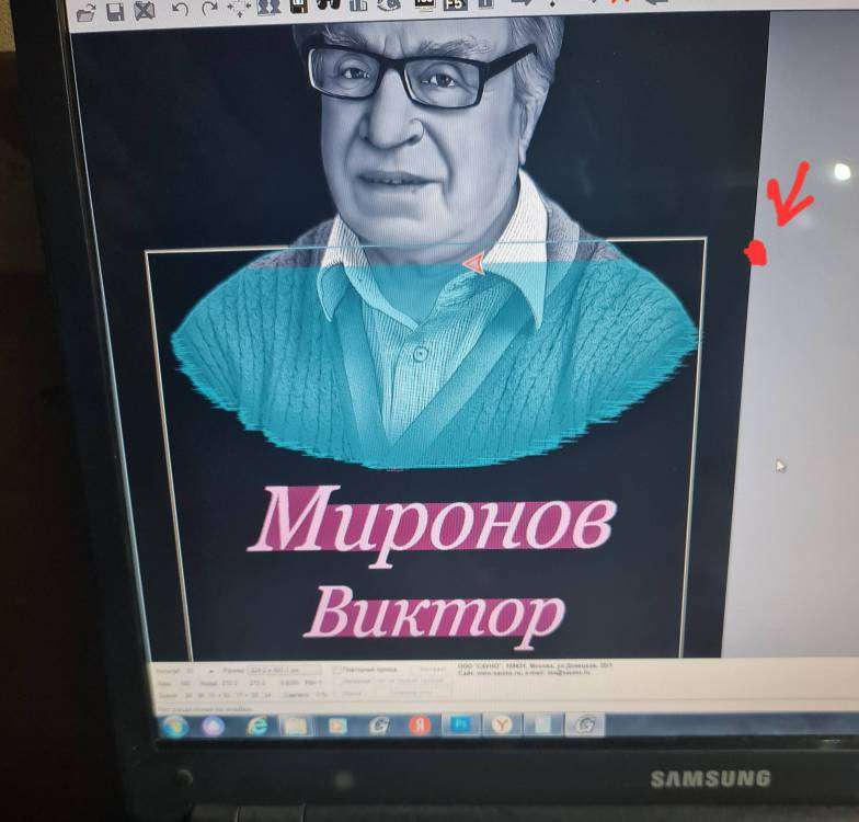

Игла уходит за рабочее поле
denji4ik
Размечено все правильно , разрешение фото соответствует параметрам в грэйве но игла уходит за пределы камня .
Что за глюк?

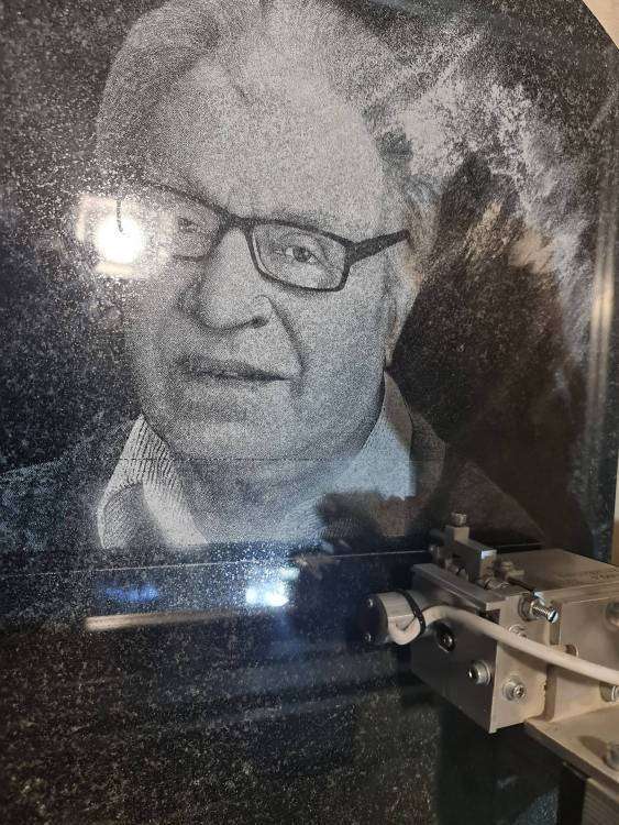

Запустил заново , все продолжило работу но к сожалению не попал в точку и осталась не пробитая полоса.На фото видно что выделено рабочее поле и красным указал куда ушла игла, после чего сработал датчик уровня и отрубил всё.На втором фото видно что продолжил работу но осталась не пробитая полоса.
Полосу оставляет при возобновлении работы в большинстве случаев.

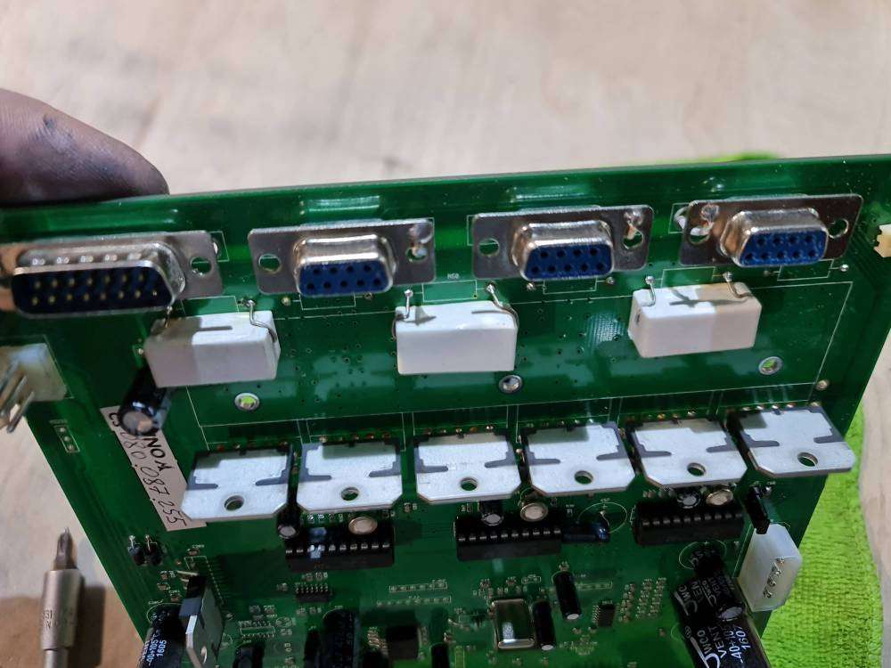

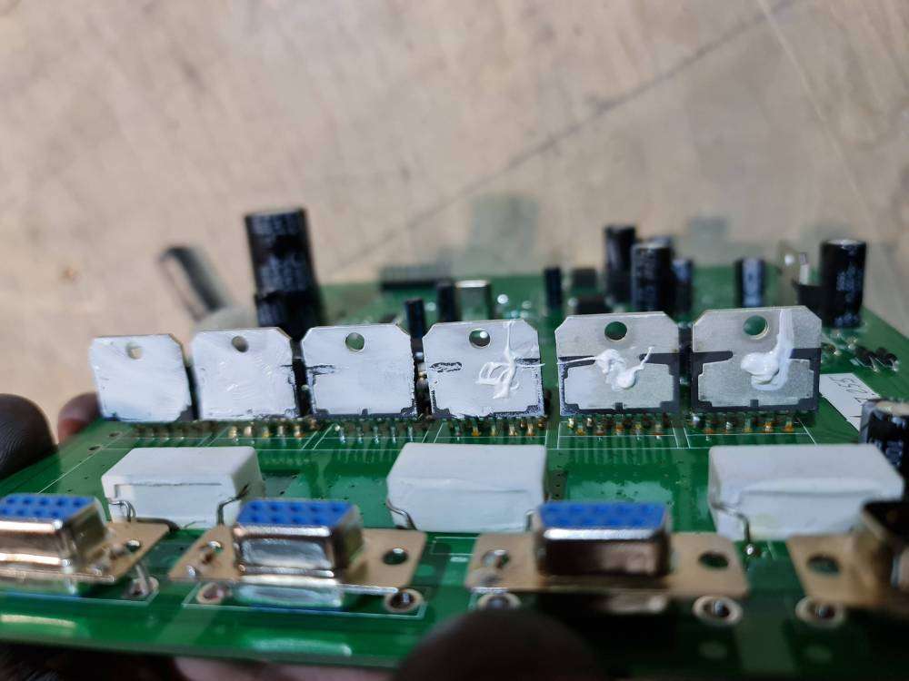

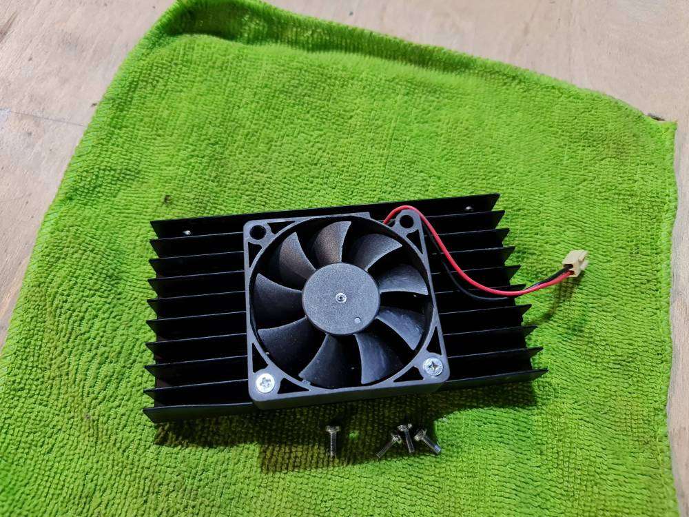

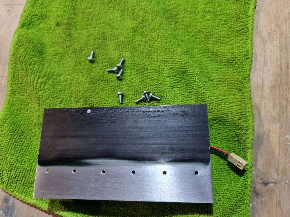

Попробовал эксперемент с охлаждением драйверов.
Новый кулер на 24 в
Зачистил от краски радиатор , полирнул скотчбрайтом и нанёс термопасту на каждый драйвер.
Будем наблюдать.

@denji4ik  Malacal ссылку на тему дал, почитай. Тут не в проводах дело , а скорее всего в драйверах.
1 час назад, minus сказал:
Да, почитал , мотор работает без заедания и посторонних звуков .
Вчера отработал по пейзажу 10 часов на камне 140х60 и все хорошо.
Но там уже новый куллер,термопаста  на радиаторе и драйверах.

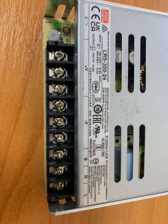

Куда можно запитать доп кулер на вытяжку ? Думаю как на компе организовать охлаждение.
19 часов назад, denji4ik сказал:
Можно поставить куллер на 24В и запитать прямо с клемм БП, там есть свободная пара. А можно на 220В вентилятор установить, питание взять так же с клемм L и N от БП.
21.06.2022 в 08:47, katalist сказал:
Можно подробнее ,а то спалю куллер или блок)) Если есть снятый бп то по фото было бы понятнее что куда подключать.
Изменено пользователем denji4ik
2 часа назад, denji4ik сказал:
Вот фото БП, который стоит внутри.
7 часов назад, katalist сказал:
теперь понял:good:
