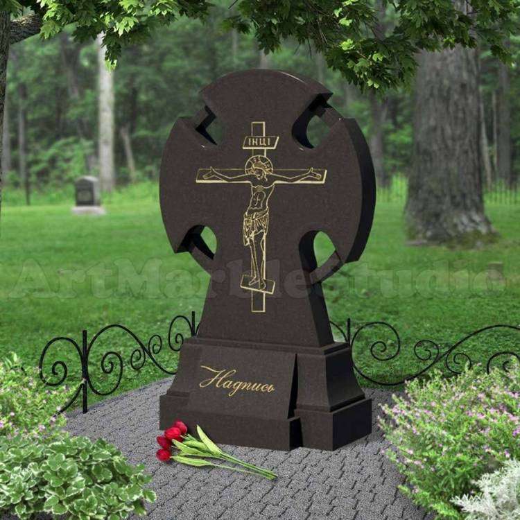

Ioan Опубликовано 21 июня, 2022 Поделиться Опубликовано 21 июня, 2022 Карелия, 1200*600*100. Вырезать стелу, что по деньгам будет, кто подскажет? Ссылка на комментарий
Владимир1986 Опубликовано 21 июня, 2022 Поделиться Опубликовано 21 июня, 2022 Ну во первых из такой плиты что вы написали такое не вырежешь... Ну а во вторых это будет очень много стоит, но если делать из нормальной подходящей плиты... 1 Ссылка на комментарий
Ioan Опубликовано 21 июня, 2022 Автор Поделиться Опубликовано 21 июня, 2022 Я вот и думаю, не стоит браться. Спасибо Ссылка на комментарий
drDD Опубликовано 22 июня, 2022 Поделиться Опубликовано 22 июня, 2022 120Х60Х10см... Стела 80х60х10 день на фрезере и день полировки. Две подставки 70х20х15, одна плашмя, вторая на ребре. Верхнюю подставку на фрезере с трех сторон, задняя плоская. Кусок цветника и плитки. Итого два дня работы и я бы взял 20т.р. и был бы доволен. Еще 10 смело за надпись и распятие на фрезере. Если есть станок, конечно. Может, сделаю себе зимой на витрину. 3 Ссылка на комментарий
AndreyTar Опубликовано 22 июня, 2022 Поделиться Опубликовано 22 июня, 2022 @Ioan вот , вам @drDD за 20 т.р. предложил сделать , берите 50 и пусть он за 20 вам сделает ) 2 2 Ссылка на комментарий
Калуга Опубликовано 22 июня, 2022 Поделиться Опубликовано 22 июня, 2022 Ну и фрезер у тебя! 700 мм по Z на подставке. Я бы на своём так сделать не смог. Но я бы сделал это с одной установкой, раз задняя сторона не обрабатывается. Ссылка на комментарий
Владимир1986 Опубликовано 22 июня, 2022 Поделиться Опубликовано 22 июня, 2022 32 минуты назад, drDD сказал: Стела 80х60х10 Это что миниобращик выйдет на выставку??? Давайте реальный размер просчитайте хотя-бы 120 на 100 на 10.... И главный вопрос для меня как для полировщика второго разряда, за оставшиеся 8 мь тысяч, что вы будете полировать в данном кресте??? 1 Ссылка на комментарий
drDD Опубликовано 22 июня, 2022 Поделиться Опубликовано 22 июня, 2022 44 минуты назад, Калуга сказал: Ну и фрезер у тебя! 700 мм по Z на подставке. Я бы на своём так сделать не смог. Но я бы сделал это с одной установкой, раз задняя сторона не обрабатывается. Спорить не хочу, но думал положить подставку на сторону 200мм, лицевой стороной вверх. Сделать лицевую и там на 100-120мм вглубь боковые, потом болгаркой добить боковые стороны. Хотя есть и несколько длинных фрез в коробке. 1 Ссылка на комментарий

drDD Опубликовано 22 июня, 2022 Поделиться Опубликовано 22 июня, 2022 (изменено) 40 минут назад, Владимир1986 сказал: за оставшиеся 8 мь тысяч, что вы будете полировать в данном кресте??? я то по себе сужу, выключил фрезер - пошел полировать. От чего оставшиеся, не знаю. Дороже - всегда лучше, дешевле неохота. Тем более полировать надо будет частично ручным фрезером. Большой размер не всегда обязательно хорошо. Если можно взять 50 с клиента, то эта работа так и стоит. ЗЫ. Если зимой вырежу на витрину, пойму - уложился в два дня или нет. Изменено 22 июня, 2022 пользователем drDD Ссылка на комментарий

zelenok Опубликовано 22 июня, 2022 Поделиться Опубликовано 22 июня, 2022 15 минут назад, Владимир1986 сказал: всего 20 ть тысяч Там на 20 тысяч только резка фрезером где-то 100х80х8(минимум) Ссылка на комментарий
drDD Опубликовано 22 июня, 2022 Поделиться Опубликовано 22 июня, 2022 Да что не так то с ценой? Там вся работа в полировке заключается. Ну и часок модель нарисовать для фрезера. Я почти не умею этого делать, но тут простая геометрия, с подставкой в проектировании дольше провожусь, чем со стелой. Можно любой размер задать, у меня на складе полтора десятка заготовок валяется от 120х150 до 200х110см, считаю что этот крест будет хорошо выглядеть именно небольшим. Да и 20 я озвучил как минимально приемлемую цену. Не раздувайте из мухи слона, где видите сложность в этой модели? Мы то здесь не торгуемся, а обсуждаем. 1 Ссылка на комментарий
zelenok Опубликовано 22 июня, 2022 Поделиться Опубликовано 22 июня, 2022 7 минут назад, drDD сказал: где видите сложность в этой модели? В проектировании и полировке Ссылка на комментарий
Калуга Опубликовано 22 июня, 2022 Поделиться Опубликовано 22 июня, 2022 Я бы только за подставку 20 взял, + столько же за крест. Ссылка на комментарий
