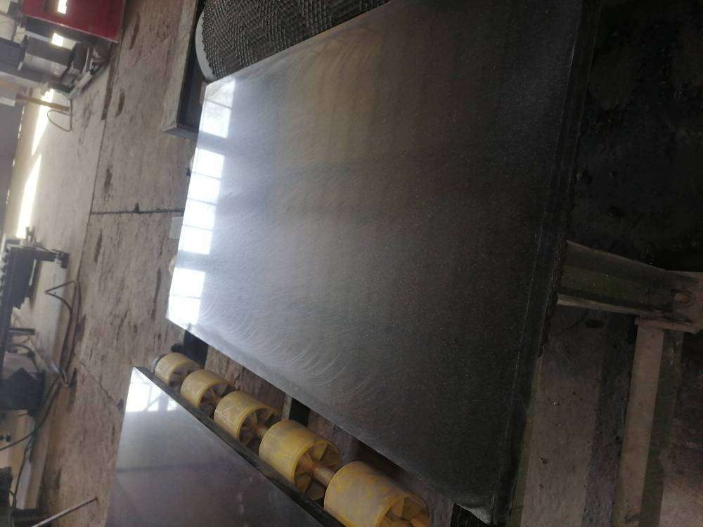

Klg40 Опубликовано 22 июня, 2022 Поделиться Опубликовано 22 июня, 2022 Всем Привет. Народ подскажите у кого нибудь есть на производстве полировочная линия? Если да то подскажите какое нужно выстовлять давление на головы и какие номера желательно ставить. У нас 12 голов. Работает на Франкфурта. Выходит без блеска и с чешуей. Ссылка на комментарий Поделиться на другие сайты Поделиться

Р.Н.Б. Опубликовано 23 июня, 2022 Поделиться Опубликовано 23 июня, 2022 в принципе франкфуртами габбро можно отполировать , хотя лучше ставить головы с фикертами, выкидывайте магнезиальные на карбиде, у них слабая режущая способность, заказывайте белорусские или смолированные на самой мягкой связке с алмазом, первые номера оставьте железки , по переходам будет так , железки 30,60, смола 50,50,120,120,200,300,600,800,люкс,люкс, давление надо смотреть опытным путем , но в принципе 2 бара потолок, 4 люксы, от 800 номера только чистая вода на головы в принципе франкфуртами габбро можно отполировать , хотя лучше ставить головы с фикертами, выкидывайте магнезиальные на карбиде, у них слабая режущая способность, заказывайте белорусские или смолированные на самой мягкой связке с алмазом, первые номера оставьте железки , по переходам будет так , железки 30,60, смола 50,50,120,120,200,300,600,800,люкс,люкс, давление надо смотреть опытным путем , но в принципе 2 бара потолок, 4 люксы, от 800 номера только чистая вода на головы, вода кстати чем дальше номера тем меньше воды 2 Ссылка на комментарий Поделиться на другие сайты Поделиться
