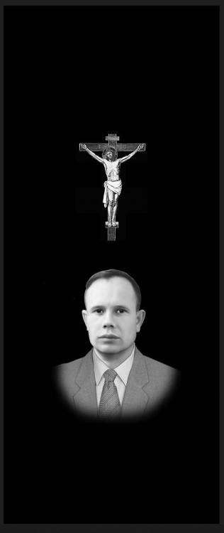

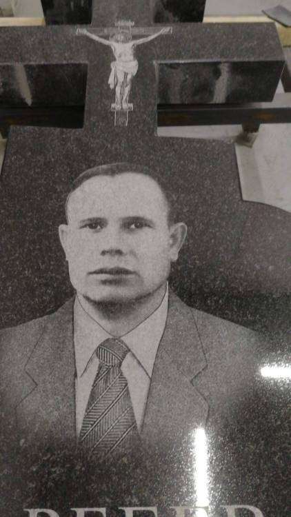

Art87 Опубликовано 26 июня, 2022 Опубликовано 26 июня, 2022 (изменено) Добрый вечер. Работаю на производстве . Столкнулся с таким моментом что некоторые макеты пробиваются не так как выглядят на эскизе . Много локального серого цвета . С чем связано не могу понять может кто с опытом подскажет. Сохраняю в фотошопе сначала в градации серого с обьединением слоев , затем в индексированные цвета. Далее он утемняется и я немного высветляю курвами CURVES или левелами LEVELS ... В чем может быть дело ? К этому памятнику как таковых не было претензий но на днях набился другой . Там вообще весь серый без переходов получился . Разрешение обычно 110 . В один проход в последнее время . Изменено 26 июня, 2022 пользователем Art87
vowaka Опубликовано 26 июня, 2022 Опубликовано 26 июня, 2022 (изменено) На мой взгляд это станок пробивает то что видит. И довольно неплохо. Точно все повторил. Там просто нет ретуши. Изменено 26 июня, 2022 пользователем vowaka 1
Art87 Опубликовано 26 июня, 2022 Автор Опубликовано 26 июня, 2022 (изменено) 9 минут назад, vowaka сказал: На мой взгляд это станок пробивает то что видит. И довольно неплохо. Точно все повторил. Там просто нет ретуши. Ну как сказать нет . Нормально я с ним посидел повозился . Там фото изначально качество слабое было да ещё и размытое .почему тогда и лицо и пиджак одного тона . а у первого не видно что левая часть головы более светлая а тоже всё в один тон . Изменено 26 июня, 2022 пользователем Art87

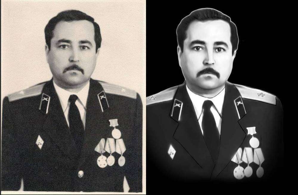

vowaka Опубликовано 26 июня, 2022 Опубликовано 26 июня, 2022 покажите в сравнении, там от ретуши только пиджак с карманАми Что бы долго не объяснять, вот пример ретуши рядовой, потоковой. Сравните со своей, есть какая то разница?
