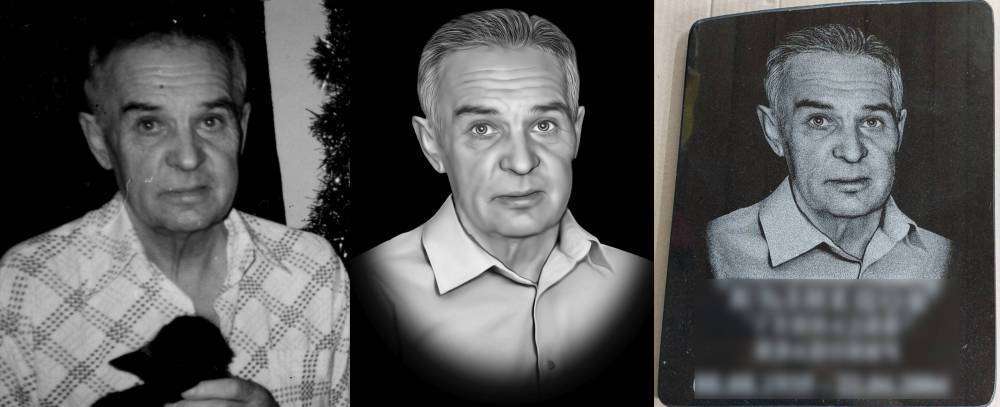

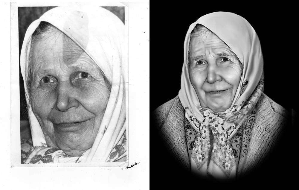

Сергей С Опубликовано 3 июля, 2022 Опубликовано 3 июля, 2022 Здравствуйте. Выполню ретушь портретов для гравировки. Подстроюсь под Ваш станок. Стандартное фото – 600 р. ( не зависит от качества) В полный рост 800 р. Портрет с фоновым изображением 1000 р. Замена одежды +100 р. Сроки выполнения заказа 1 - 3 дня. Тестовое задание выполню (стандартное фото) Оплата после выполненной работы 1

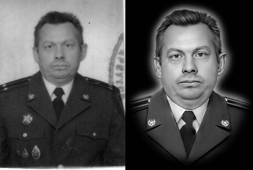

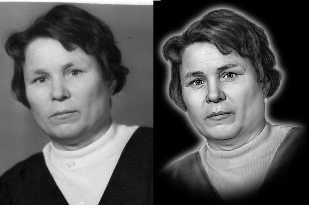

Агита Опубликовано 3 сентября, 2022 Опубликовано 3 сентября, 2022 Не меняйте ракурс,ретушируйте по точкам тогда! шея- Обратите внимание! Что это?! Плечи не соответствуют ее фигуре! Обратите внимание на одежду. Это тоже очень важно! Ушко немного с выемкой на ориг. ,на ретуши ее нет. Нос размазан, мой гравер точно не уловит мазню и будет всё бяка. И поправьте переход шеи и подбородка.

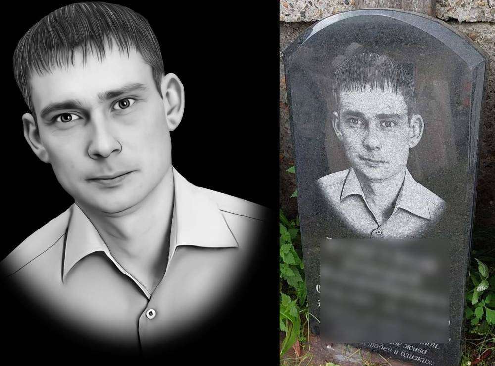

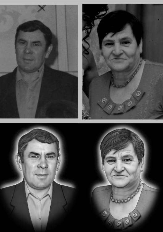

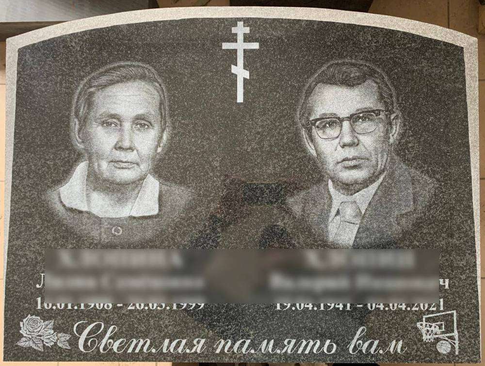

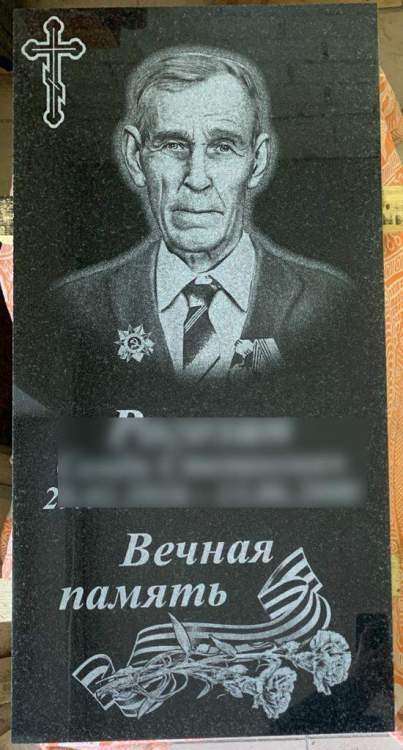

Агита Опубликовано 8 сентября, 2022 Опубликовано 8 сентября, 2022 На камне получилось! Вспомнился мой первый гравер где ретушь была чуть ли не черной, но результат на камне превзошел себя. Чуть поправлю. Лицо округлили, на исходнике у женщины лицо худее. Или просто сфоткал не так .а вот на ретуши ореола нет а на готовом уже есть

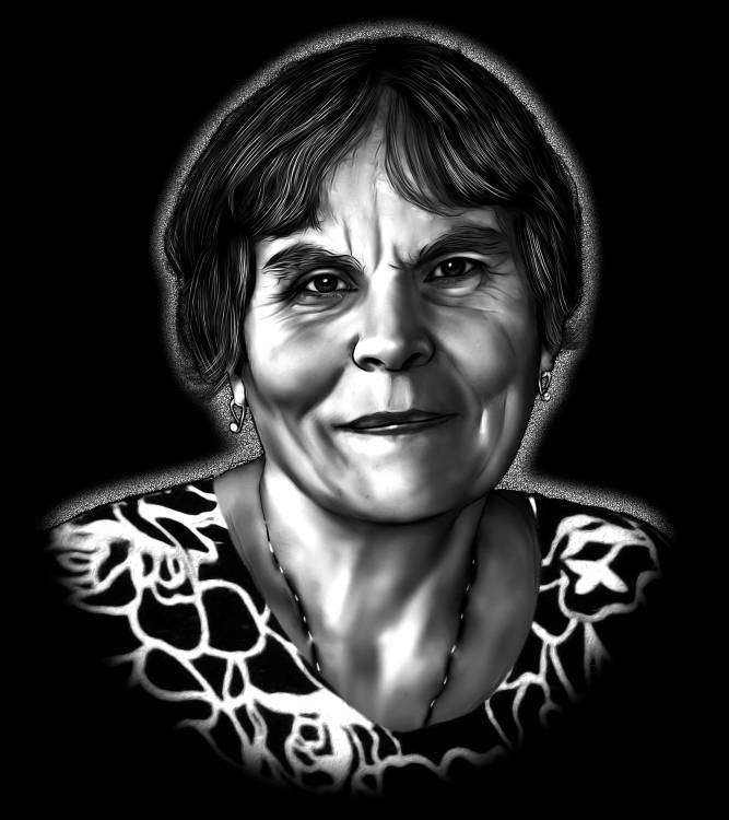

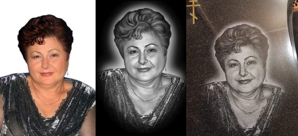

Сергей С Опубликовано 8 сентября, 2022 Автор Опубликовано 8 сентября, 2022 Это я не ту фотку не ту выставил) вот та ) а контраст-это требование заказчика, станок гк утехин

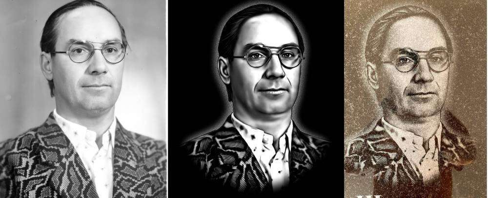

Сергей С Опубликовано 11 сентября, 2022 Автор Опубликовано 11 сентября, 2022 (изменено) Изменено 11 сентября, 2022 пользователем Сергей С

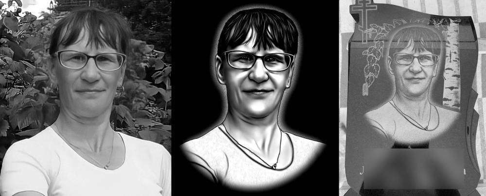

Агита Опубликовано 25 сентября, 2022 Опубликовано 25 сентября, 2022 @Сергей С На мой взгляд надо было больше оставить правое плечо, лилии как вы сами заметили ( надеюсь) обрезаны, перекрывают портрет, глушат . Чуть не хватило.

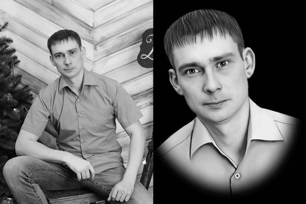

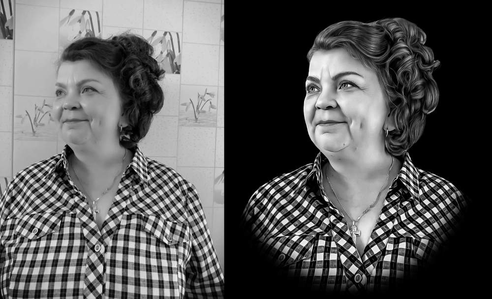

Агита Опубликовано 16 октября, 2022 Опубликовано 16 октября, 2022 @Светлана 2012 нашла. @Сергей С губы, верхняя. И снова утопили , шея !
Сергей С Опубликовано 16 октября, 2022 Автор Опубликовано 16 октября, 2022 Про шею понял, а про губы…можно конкретнее?
Сергей С Опубликовано 16 октября, 2022 Автор Опубликовано 16 октября, 2022 Арку не сделал сначала подумал, что вы говорите про последнее фото
