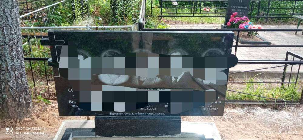

Евa 72 Опубликовано 11 июля, 2022 Поделиться Опубликовано 11 июля, 2022 Как правильно рассчитать середину памятника .На памятнике вырезан крест.по низу стеллы? Ссылка на комментарий Поделиться на другие сайты Поделиться
Владимир1986 Опубликовано 11 июля, 2022 Поделиться Опубликовано 11 июля, 2022 С боков мерием, а затем получившееся значение делим на два... Ссылка на комментарий Поделиться на другие сайты Поделиться
Евa 72 Опубликовано 11 июля, 2022 Автор Поделиться Опубликовано 11 июля, 2022 Правильно ли выполнен монтаж? Ссылка на комментарий Поделиться на другие сайты Поделиться
Калуга Опубликовано 11 июля, 2022 Поделиться Опубликовано 11 июля, 2022 19 минут назад, Владимир1986 сказал: С боков мерием, а затем получившееся значение делим на два... Это , если памятник симметричный. А если нет, то уже каждый сам думает как ему середину найти. 7 минут назад, Евa 72 сказал: Правильно ли выполнен монтаж? Это монтаж с минимальными затратами клиентом. Можно было положить длинную перекладину перед подставкой ( вместо двух обрезков ). И так и так приемлемые установки. Ссылка на комментарий Поделиться на другие сайты Поделиться
Евa 72 Опубликовано 11 июля, 2022 Автор Поделиться Опубликовано 11 июля, 2022 Я спросила не про затраты.а про правильность расчета. Даже на глаз видно что справа выступает плита на на 5-6 см.и это видно.а фирма сказала что расчет правильный и учитывается крест. Ссылка на комментарий Поделиться на другие сайты Поделиться
Владимир1986 Опубликовано 11 июля, 2022 Поделиться Опубликовано 11 июля, 2022 Лично я бы отмерил от низа, потому как крест это незначительное смещение... 1 1 Ссылка на комментарий Поделиться на другие сайты Поделиться
Евa 72 Опубликовано 11 июля, 2022 Автор Поделиться Опубликовано 11 июля, 2022 Согласна.но как это доказать.в принципе фирма готова сделать демонтаж и установить правильно.но просят ответственность что бы я взяла на себя.сумма не маленькая Ссылка на комментарий Поделиться на другие сайты Поделиться
СОЮЗ Опубликовано 11 июля, 2022 Поделиться Опубликовано 11 июля, 2022 Был прямой памятник с подставкой в комплекте. Там были отверстия по центру под арматуру. Затем поступил заказ на эту форму с крестом. Крест вырезали, а вот отверстие пересверилить забыли под сместившийся центр. теперь лепят, что все верно установлено. Но я бы не стал переустанавливать. не так уж бросается в глаза. Ссылка на комментарий Поделиться на другие сайты Поделиться
Евa 72 Опубликовано 11 июля, 2022 Автор Поделиться Опубликовано 11 июля, 2022 Скорее всего так и было. Монтажник говорит сделать могут .памятник ещё скорее всего не засох и дожди идут.но риск то есть.будут ещё две вазы по краям.может тоже закроют прикроют этот огрех.спасибо за ответы Ссылка на комментарий Поделиться на другие сайты Поделиться
Владимир1986 Опубликовано 11 июля, 2022 Поделиться Опубликовано 11 июля, 2022 Ну если он на одном штыре, то переделать не вижу особого труда... 2 Ссылка на комментарий Поделиться на другие сайты Поделиться
zelenok Опубликовано 11 июля, 2022 Поделиться Опубликовано 11 июля, 2022 (изменено) 2 часа назад, Евa 72 сказал: Согласна. Если отверстие посреди постели-это одно дело, а если надпись и портреты смещены относительно центра свободного места на лице без учёта креста-другое дело. Так-то да, принимайте решение-иметь разные свесы стелы над поставкой и центром цветника или иметь гравёрку в центре сооружения Гравёрку вы замазали, но по моему эти центра не совпадают-камень пробурен со смещением от центра и ровно относительно креста и гравёрки. Изменено 11 июля, 2022 пользователем zelenok Ссылка на комментарий Поделиться на другие сайты Поделиться
Евa 72 Опубликовано 11 июля, 2022 Автор Поделиться Опубликовано 11 июля, 2022 По фото там тоже смещение Ссылка на комментарий Поделиться на другие сайты Поделиться
Смешарик Опубликовано 11 июля, 2022 Поделиться Опубликовано 11 июля, 2022 вы че полемику развели? Однозначно-меряем стелу по нижнему краю, делим на два, ставим метку, меряем поставку, ставим метку. если погрешность больше 5 мм-однозначно переделываем. и никак иначе. на многие десятилетия ставится работа. каждый раз клиент, приходя на кладбище, будет поминать не родственников а безруких мастеров. 1 час назад, Евa 72 сказал: но риск то есть риски все-это проблемы фирмы и горе-мастеров. сделали через ...опу-переделывайте. по фото может быть смещение. головы разные, прически разные, костюмы разные. короче-резать к чертовой матери не дожидаясь перитонита!)))))) 2 часа назад, СОЮЗ сказал: Был прямой памятник с подставкой в комплекте. Там были отверстия по центру под арматуру. Затем поступил заказ на эту форму с крестом. Крест вырезали, а вот отверстие пересверилить забыли под сместившийся центр. эт че за фирма смешная, у которой при отсутствии плит сразу сверлятся отверстия? а если бы не крест сбоку а вертикальную стелу? что тогда? сбоку оказалась бы дырень? чтоб тогда языками придумали?. а если есть доп. стелы-чего тогда не просверлить по факту вырезки креста?. Ссылка на комментарий Поделиться на другие сайты Поделиться

Jedka Опубликовано 12 июля, 2022 Поделиться Опубликовано 12 июля, 2022 (изменено) Афигеть.... пятерых впендюрить на 120 камень..... мой рекорд 4 и то я сильно сильно ругался. По поводу спора.. где и как мерять. не факт, что по низу камня правильно.. например какой-нибудь 56-58 по ермису, 100х50 внизу будет где-нибудь 43 см, а от края прямоугольника этот низ смещен слева 2 см а права 5. ну и померяй его центр по низу - поставь на тумбу и в результате памятник убежит в сторону от центра композиции. Так и здесь. Либо по кресту центр ищем, либо по низу... и тот и другой вариант по моему мнению допустимы. А так это все "вкусовщина" кстати если присмотреться - эпитафия сейчас в центре композиции... если его сдвинуть относительно тумбы - то уже надпись будет резать глаз.... так и будут двигать его влево и вправо. (кажется я зря это озвучил..... +1 таракан в голову клиенту) Изменено 12 июля, 2022 пользователем Jedka 1 Ссылка на комментарий Поделиться на другие сайты Поделиться
Евa 72 Опубликовано 12 июля, 2022 Автор Поделиться Опубликовано 12 июля, 2022 Не 120 а 140.это во первых .а по количеству даже отвечать не хочется.это не экономия денег.а просто нет места.для пяти памятников.и это смотрится гораздо лучше чем 4 разных по форме камню и исполнению.хотя как выше сказали.я немного сделала бы по другому.по эпитафии .мы от нее отказались..это был первый вариант.но она чудом здесь оказалась. 1 Ссылка на комментарий Поделиться на другие сайты Поделиться
Jedka Опубликовано 12 июля, 2022 Поделиться Опубликовано 12 июля, 2022 (изменено) за счет креста по факту полезное поле 120.. ну пусть 130. 130\5 это по факту 26 см на портрет и на надпись... а еще между ними воздух нужен... это очень и очень мало места. сделали 2 камня на 120 (2+3) портрета на двух камнях.. и на 1-го место зарезервировали бы... (не обижайтесь, шутка и щас так модно). Изменено 12 июля, 2022 пользователем Jedka Ссылка на комментарий Поделиться на другие сайты Поделиться
Евa 72 Опубликовано 12 июля, 2022 Автор Поделиться Опубликовано 12 июля, 2022 Думали об этом.но вопрос был как разместить.кого к кому.не получалось.даты разные .а так по дате смерти. Кладбище закрытое.можно только подзахоронить.по срокам у нас получалось.и воля усопшей здесь лежать. Ссылка на комментарий Поделиться на другие сайты Поделиться
Смешарик Опубликовано 12 июля, 2022 Поделиться Опубликовано 12 июля, 2022 (изменено) 1 час назад, Jedka сказал: кстати если присмотреться - эпитафия сейчас в центре композиции... там по ходу резали по уже напечатанному) 1 час назад, Евa 72 сказал: по эпитафии .мы от нее отказались..это был первый вариант.но она чудом здесь оказалась и снова косяк... у нас таких косяков не было, я конечно не знаю) но если БЫ вдруг БЫ мы БЫ так сделали БЫ-с меня клиент с живой не слез бы. деньги платятся-работа делается в соответствии с пожеланиями клиента. не такой уж мудреный заказ чтоб так его запороть. я считаю что заказ просто убит. 1 час назад, Jedka сказал: По поводу спора.. где и как мерять. не факт, что по низу камня правильно.. например какой-нибудь 56-58 по ермису если бы да кабы. обсуждается непосредственно предоставленное на фото. при чем тут сторонние примеры. клиенту выдали то что выдали. ясно видно что криво, ясно видно что смещено, эпитафия вообще не нужна была-самовольно напечатали. да и ту криво по отношению к углам по низу. вы лучше бы человеку совет что ли дали. она же не пришла про заморочки ритуальщиков слушать и про всякие эрмисы рассуждать. ей это на фиг не нужно. она за помощью пришла, за советом. Изменено 12 июля, 2022 пользователем Смешарик Ссылка на комментарий Поделиться на другие сайты Поделиться
zelenok Опубликовано 12 июля, 2022 Поделиться Опубликовано 12 июля, 2022 1 час назад, Евa 72 сказал: просто нет места Надо ставить колонку и гравировать с четырёх сторон в два этажа, а так-то участок достаточно просторный 10 минут назад, Смешарик сказал: ясно видно что криво, ясно видно что смещено Серьёзно? так что кривое-то, форма или гравёрка? 1 Ссылка на комментарий Поделиться на другие сайты Поделиться
