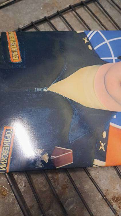

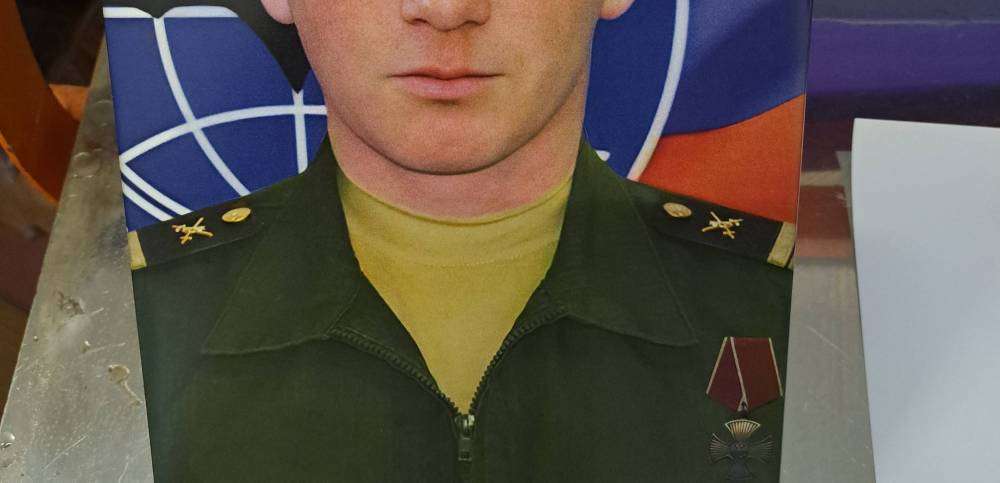

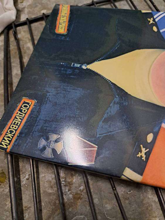

kotkluch Опубликовано 16 августа, 2022 Поделиться Опубликовано 16 августа, 2022 Здравствуйте! Так же столкнулся с такой проблемой! На фото керамогранит до закладки в печь, и после обжига, форма уходит в синий! Пока не разобрался как исправить! Ссылка на комментарий Поделиться на другие сайты Поделиться
kotkluch Опубликовано 16 августа, 2022 Поделиться Опубликовано 16 августа, 2022 При печати деревьев к примеру,зеленый хоть и не такой яркий как на отпечатке,но зеленый,сложность возникла именно при печати цвета военной формы,на отпечатке она зеленая,после обжига синяя! Я так понимаю, нужно в CMYK цвета уменьшить синий и добавить желтого,на отпечатке будет немного кислотным казаться цвет,но после обжига будет норм! Хочу попробывать сегодня вять с картинки готовой(обожженой), с лесом на заднем плане, выбрать пипеткой подходящий темно зеленый,и подменить цвет формы в CMYK значениях на значения темно зеленого который получился! Но хотелось бы услышать у кого может была такая хрень! Оговорюсь,такая заморочка у меня только при печати цвета военной формы! Ссылка на комментарий Поделиться на другие сайты Поделиться

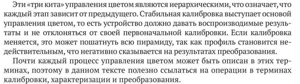

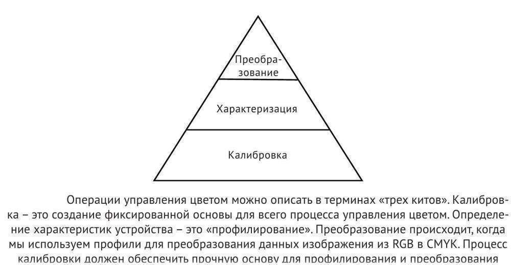

basilok Опубликовано 19 августа, 2022 Поделиться Опубликовано 19 августа, 2022 (изменено) @severnyi @kotkluch Цветом управляет не профиль, а модуль управления цветом. Photoshop, Corel, Windows и многий серьезный софт имеют каждый свой модуль управления цветом. Один и тот же профиль при использовании разного софта по разному отработает. Если в программе нет модуля управления цветом, то всегда будет задействован модуль управления цветом операционной системы. 6 часов назад, severnyi сказал: Где то читал что много плашек печатать не надо, хуже наоборот профиль получится, искажения профиля будут, опытным путем у себя тоже проверил, если очень большое кол-во плашек печатал и измерял тем менее точным профиль у меня получался, может у кого то и подругому, но у меня так) Если бы ты знал как используется профиль модулем управления цветом и что такое вообще сам по себе профиль, то ни каких вопросов и виртуальных рассуждений у тебя бы не было. 5 часов назад, kotkluch сказал: Если мало тонера, все равно плавать будет профиль Профиль ни когда не плавает. Единожды построен он будет иметь одни и те же записанные числовые значения в ячейках и через 100 лет. Профиль может быть кривым только изначально. Профиль теряет актуальность при изменении параметров работы самого принтера. Лично я не профилирую лазерник если тонера в тубах меньше 80-100 грамм. @severnyi @kotkluch По поводу количества патчей каждый решает сам, кто профилирует. Даешь гарантию работы принтера на профиле построенном на двух патчах, профилируй на двух. Считаешь нужным использовать 5000 патчей, делай столько сколько считаешь нужным. Все зависит от того что и как ты понимашь в вопросах тонкостей построения профиля. Практика без теории слепа. Читайте в конце статьи в пункте Смена видеокарты: https://profilirovanie.ru/3904/ Изменено 19 августа, 2022 пользователем basilok Ссылка на комментарий Поделиться на другие сайты Поделиться
