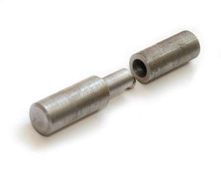

gavrylof Опубликовано 28 января, 2023 Автор Опубликовано 28 января, 2023 15 часов назад, zelenok сказал: Вся парадигма монтажей на кладбище перекликается с обязательной возможностью лёгкого демонтажа У меня друг как-то поставил верх надгробия на низ (подставку) вообще без раствора. Вклеил дверные петли в камень в цеху, на участке просто собрал. Метод, правда, требует большой точности вклейки. 1

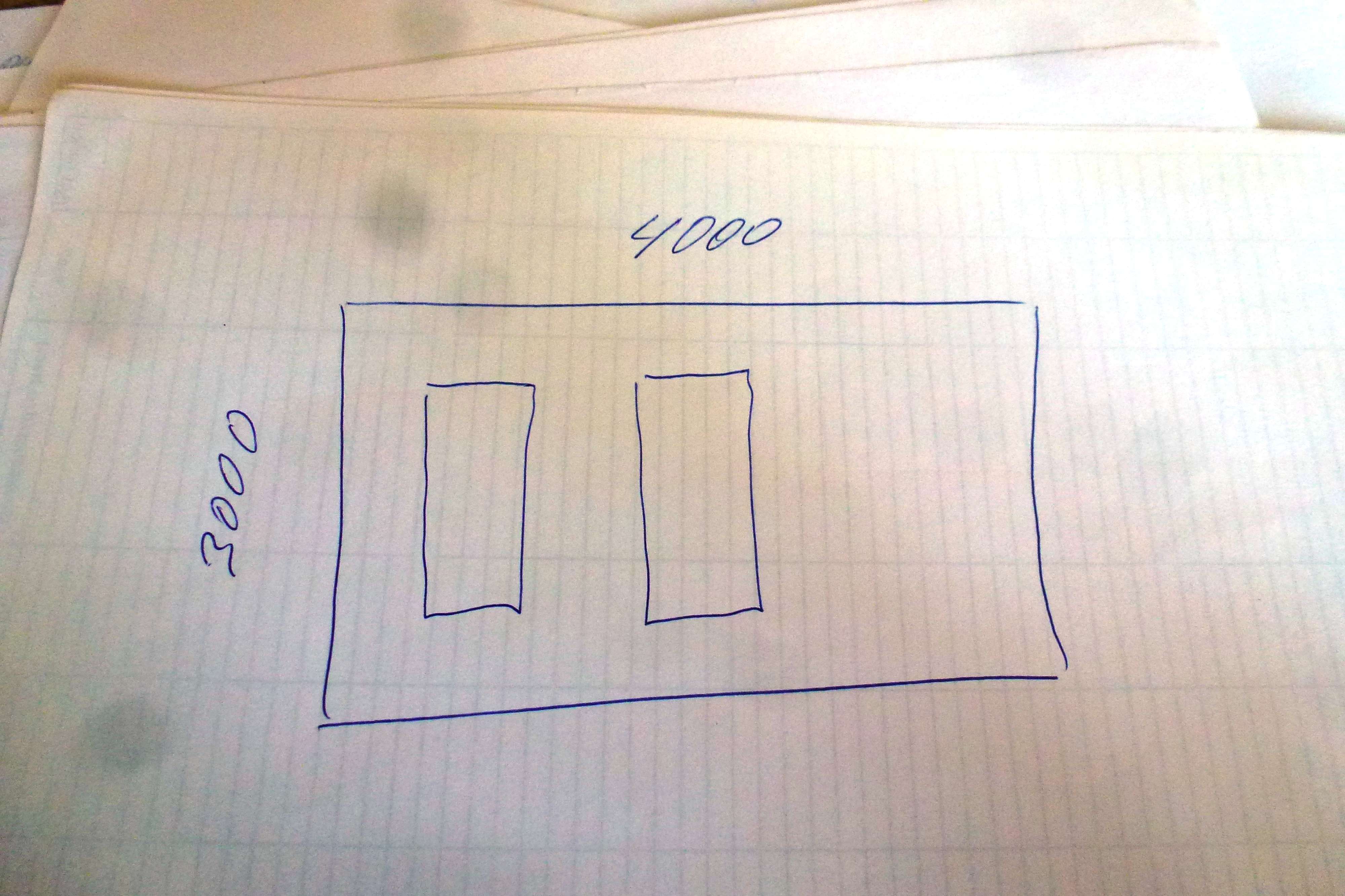

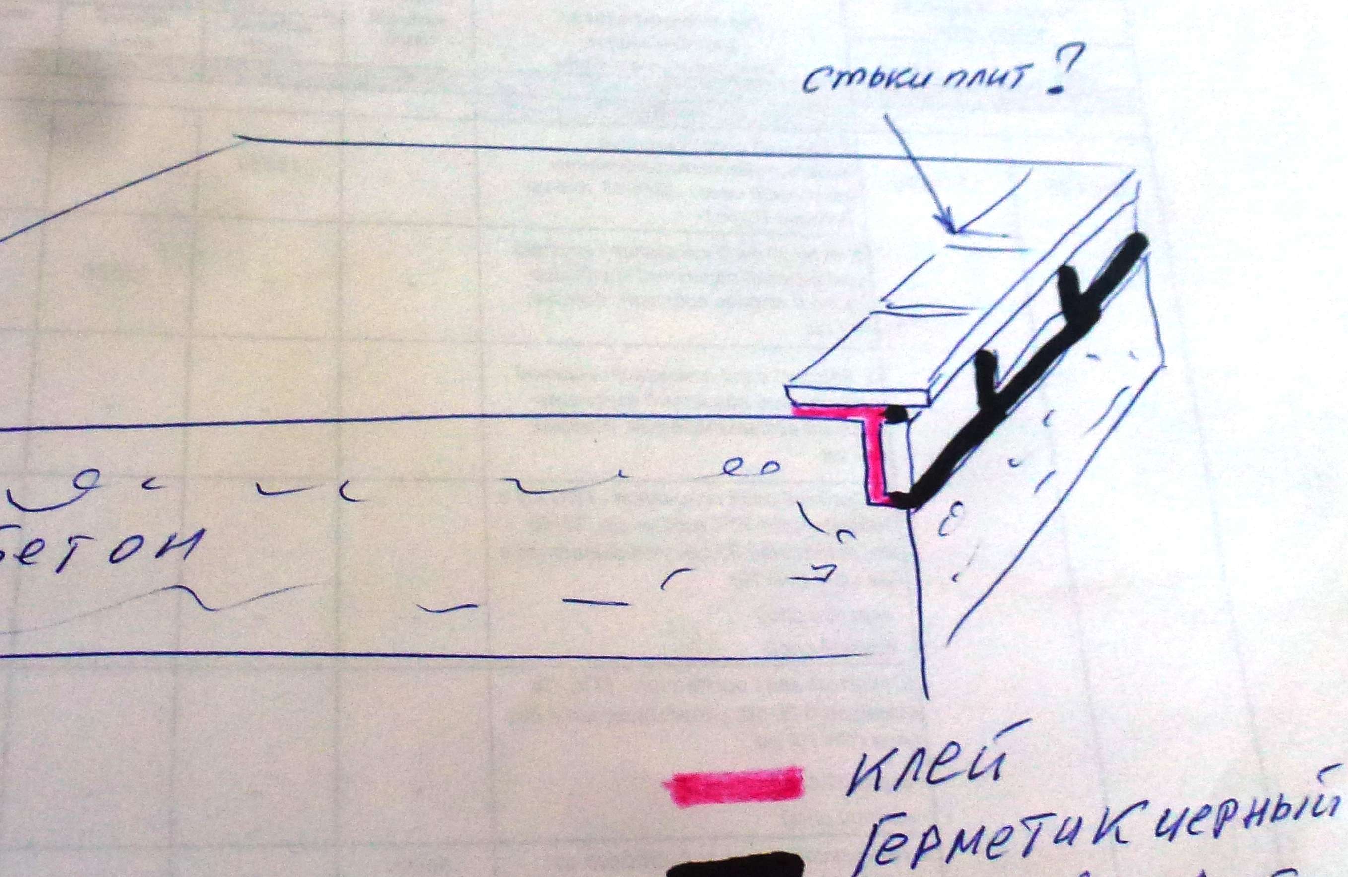

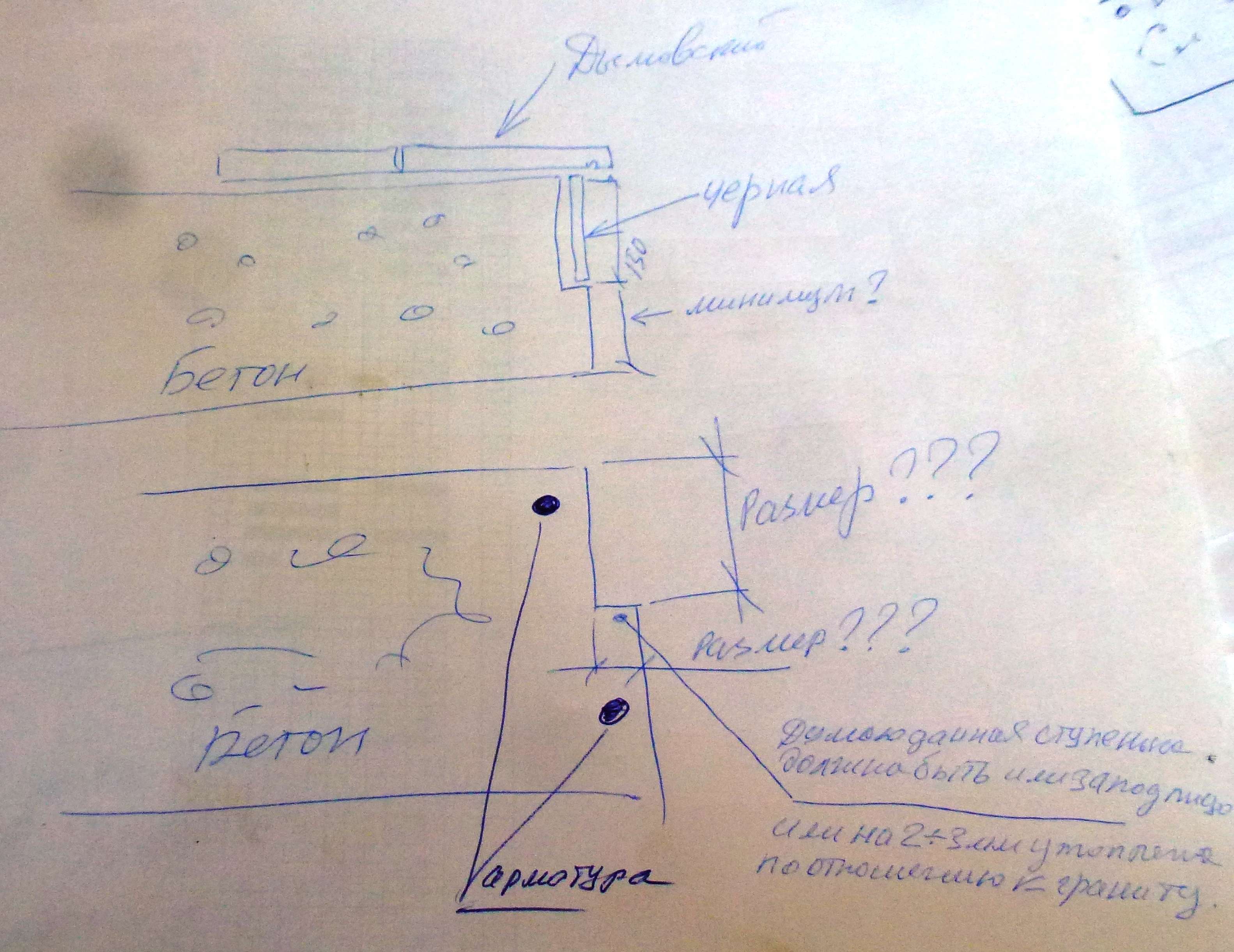

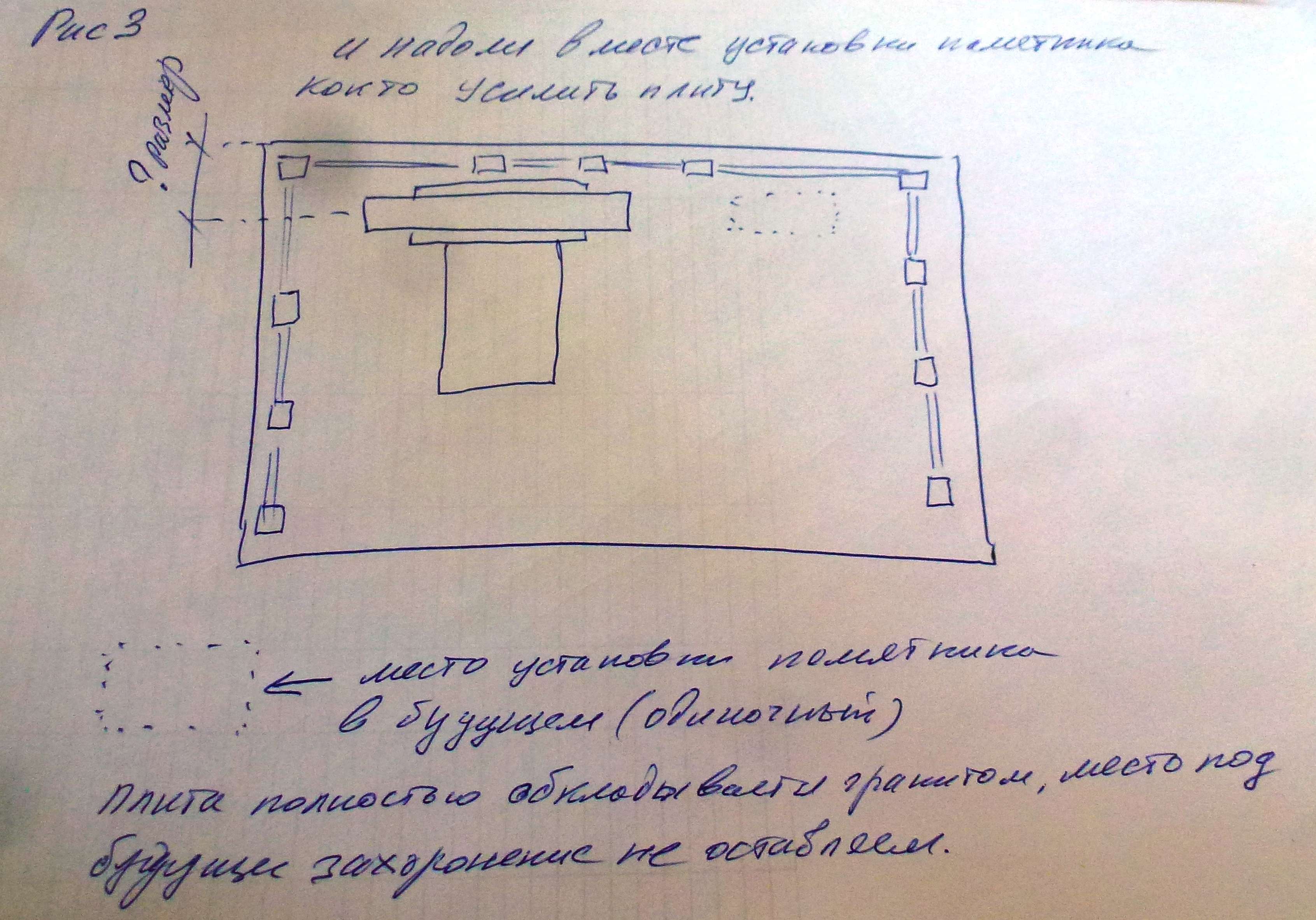

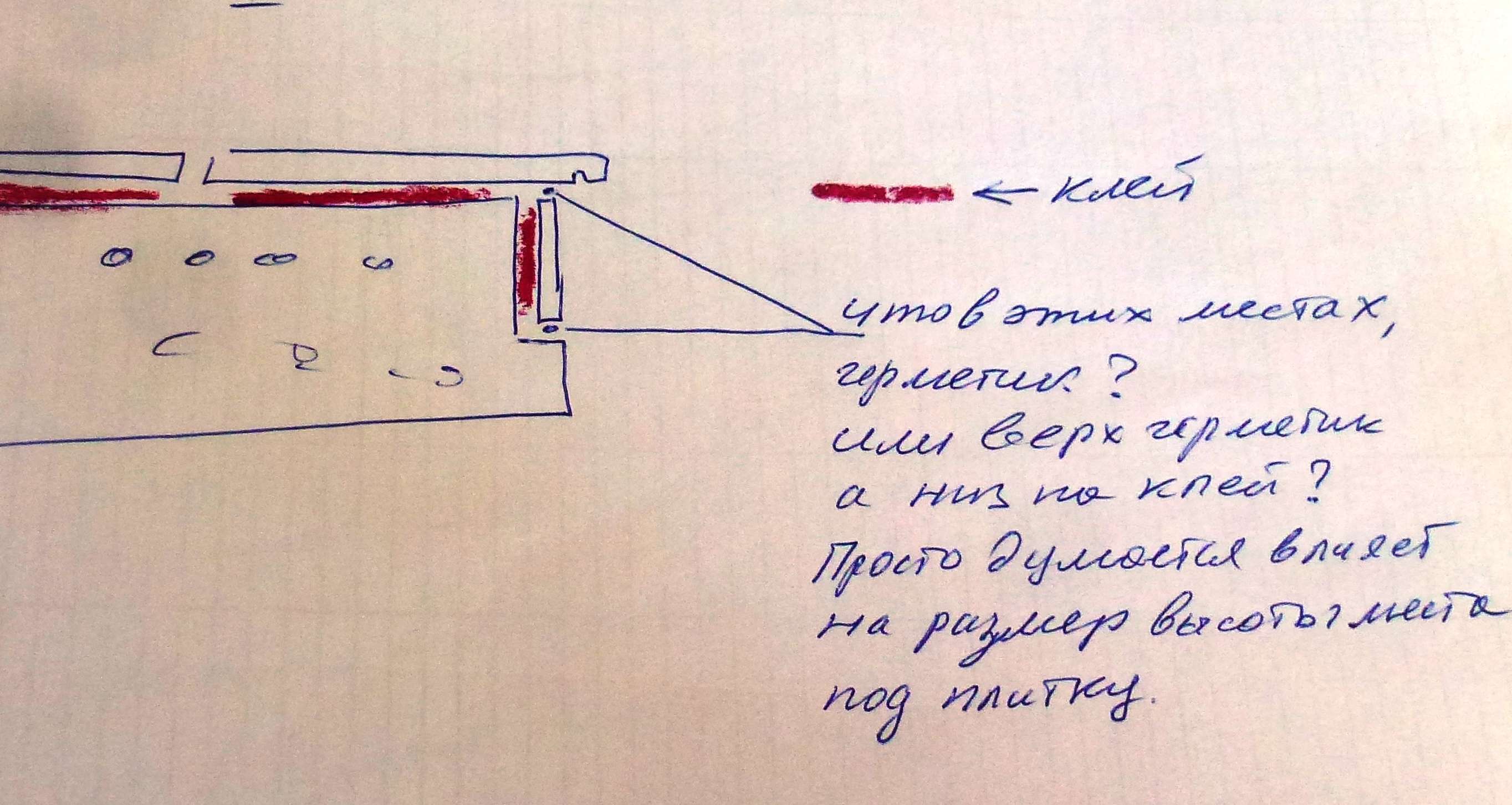

korzmir Опубликовано 27 июня, 2025 Опубликовано 27 июня, 2025 Здравствуйте уважаемые знатоки своего дела. Решил обратиться к вам за помощью, так как век живи и век учись)). Нарисовалась следующая проблемка. Выйдя на пенсию остался работать, дабы сколотить финансов для облагораживания захоронения родителей. Кто если не я. В общем заказал памятник двойной, 1400х700х100 мм. Тумба под ним 800х250х200, и надгробная плита сверху цветника 1200х600х50 мм. Теперь выплыл вопрос изготовить фундамент . Размер 4000 х 300 мм. Верх плиты будет Дымовский гранит .по бокам по всему периметру вертикально черный 600х150. Также из черного будет ограждение, столбики 200 х 200 мм и перекладины между ними 100 х 80. Перечитал много по теме но все равно каша в голове, с чего и как? Место покупал в 2000 г.тогда появилась такая возможность , называлась семейное захоронение. Сейчас там мои родители захоронены, две третьих площади занято. Прошло более 20 лет , но переживаю , если плиту залить на весь участок, с годами не даст крен на сторону захоронений. И хотелось бы прочитать мнение бывалых о пироге самой плиты. И думаю у меня наверняка появятся еще вопросы, если поддержите дискуссию. а пока скину несколько файлов, типа вопросов.
