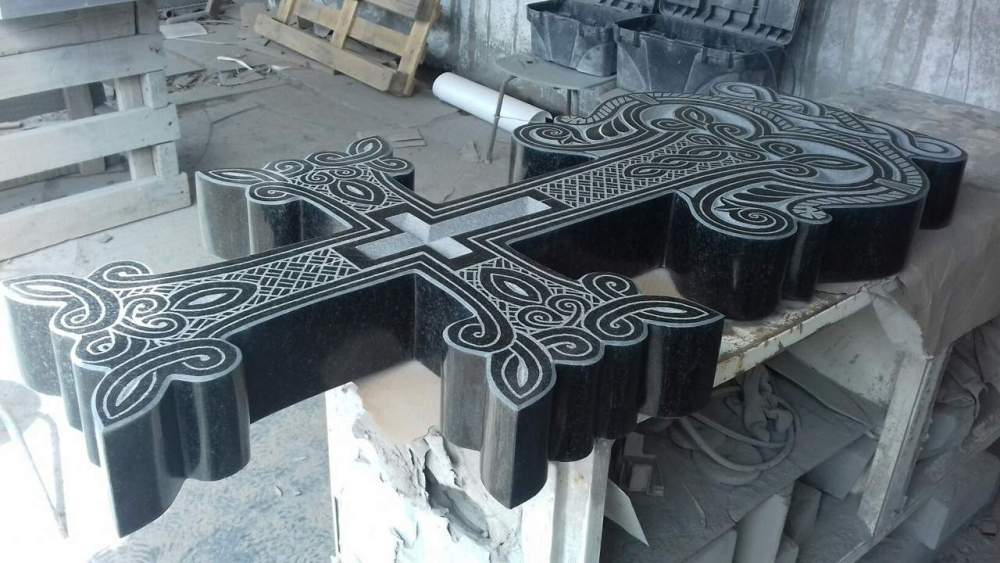

Wanderer3000 Опубликовано 27 марта, 2023 Опубликовано 27 марта, 2023 В 26.08.2022 в 14:08, Церетели сказал: Изначальный нажим 3 мм должен где то быть. Изначальный нажим пофиг сколько! Но главное, чтобы хватило хода щупа и чтобы доставал до камня. Исходя из этого и высоту подъёма в программе указывать! Хачкар как-то резал 1800х800 размер плиты был, так перепад высоты по диагонали почти в 10 мм. был от исходной точки! Так, что 3 мм. нажима явно не хватило бы!...)))

Церетели Опубликовано 28 марта, 2023 Опубликовано 28 марта, 2023 (изменено) 14 часов назад, Wanderer3000 сказал: Изначальный нажим пофиг сколько! Но главное, чтобы хватило хода щупа и чтобы доставал до камня. Исходя из этого и высоту подъёма в программе указывать! Хачкар как-то резал 1800х800 размер плиты был, так перепад высоты по диагонали почти в 10 мм. был от исходной точки! Так, что 3 мм. нажима явно не хватило бы!...))) С этим посылом и было сказано. У меня больше 3 мм перепада не случается. На таких больших плитах это другое дело. Вы управляющую программу через сканер поверхности прогоняли для этого креста или просто проверяли перепад высот? 14 часов назад, Connar сказал: нуль точку реально надо слева внизу? в центре не канает? Всё зависит от программы сканера, но той которой обычно пользуются просит снизу слева ставить. Единственное, что не обязательно снизу слева плиты её ставить. Можно снизу слева рабочей области, но в арткаме ноль надо в таком случае переносить в эту точку (ноль по х и y) Изменено 28 марта, 2023 пользователем Церетели
Wanderer3000 Опубликовано 2 апреля, 2023 Опубликовано 2 апреля, 2023 В 28.03.2023 в 08:50, Церетели сказал: Вы управляющую программу через сканер поверхности прогоняли для этого креста или просто проверяли перепад высот? Конечно! А как же ещё такой же хачкар нарезать с перепадом высоты в 9 мм.???
zelenok Опубликовано 2 апреля, 2023 Опубликовано 2 апреля, 2023 (изменено) Перепад перепаду рознь конечно, но порой да-выставить нереал Так-то клиньями и подкладками выравниваю до диапазона 0.3-0.6мм запросто И да, этот хачкар делал без сканера он тут ни к чему Изменено 2 апреля, 2023 пользователем zelenok
Wanderer3000 Опубликовано 2 апреля, 2023 Опубликовано 2 апреля, 2023 1 час назад, zelenok сказал: И да, этот хачкар делал без сканера он тут ни к чему А зачем др#читься и выравнивать прокладками камень 180х80х15, который весит под 700 кг., когда есть сканер??? Я понимаю, что мы не ищем лёгких путей, но зачем???
zelenok Опубликовано 2 апреля, 2023 Опубликовано 2 апреля, 2023 58 минут назад, Wanderer3000 сказал: но зачем? Привычка, ничего не поделаешь
