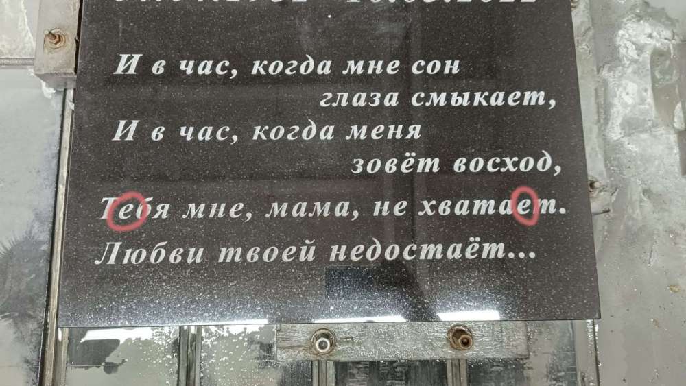

кто нить пользуется именно таким? и ноль что бы был в середине модели?
у всех работает?
вот такой? какую версию программы юзаете 8.4.0.4?
делаю от левого нижнего нуля. сетка 30/30мм.
старт с угла. потом убираю щуп. двигаю в эту точку фрезу. и все равно какой то завал идет ( слева тоньше. второй камень. приходить на второй раз делать потом отдельные слова. -2.thumb.jpg.18de4f9f8f7c2823a77f3d25f92a6414.jpg
Зачем скотч малярный наклеил?
1)Так то толщина малярного скотча от 0.13 до 0.25 мм быть может сканер снимает неверные данные о поверхности от того и происходит, что слева нулевая точка выше?
А чë брусок или плитку не подложишь:biggrin:?  Поэтому слева тоньше :hmm:
2) что то я не вижу заготовку прижатую намертво к столу, как осуществляется крепление заготовки?  Именно прижатую иначе будет болтаться.
3) метод фрезеровки по средней линии или смещение относительно рельефа?
Я сначала отмеряю нулевую  точку и сохраняю в станке, рядом рисую корректором стрелку где примерно она будет находится(5 мм по иску или игреку больших погрешностей не сделают) , подгоняю сканер, снимаю данные, затем загружаю ранее сохранённую нулевую точку и стартую.
Изменено пользователем minus
просто что бы центр поставить. конечно я его убрал.
никак. что ее крепить. она 195кг весит по калькулятору. тумба. она точно не сдвинется от фрезы.
метод........смещение конечно. от края.
вот может в этом и косяк.мой. я поставил сканер в ноль (левый нижний)  опустил его на 2,8мм в данном случае. (камень был выставлен по углам. этим же же сканером прошел 0,4мм. просто 4 угла.) и нажал обнулить все координаты рабочие в НЦ студии. запустил скан, потом нажал кнопку Модифи. он покумекал и подгрузил в НЦ студию файл исправленный _new.
может надо было все таки обнулять не место щупа. а сначала место фрезы. потом подгонять туда щуп и нажимать старт скан.........хз чо то запутался уже.
делаю просто им мало. обычно просто фигуры. но текст делал недели 3 назад и получилось все равно...
у кого нить есть еще такая ...опа?
всегда левую часть делает ниже на 1 или полторы десятки. из-за этого  буквы слева всегда тоньше чем справа

2 часа назад, Connar сказал:
слева всегда
Бумажку положи:aag:
У тебя правая больше на просаженную по глубине похожа:hmm:
